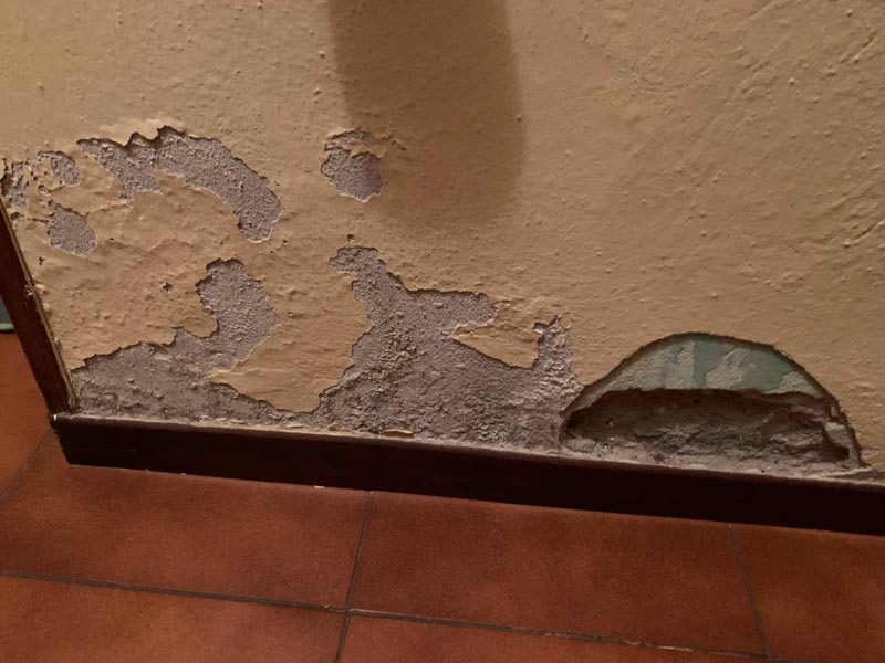

Salve,
la vecchia casa dei miei genitori presenta delle pareti rovinate sicuramente a causa di materiali scadenti ed umidità, vorrei sistemarle per poi verniciarle ma non saprei che prodotto usare avete dei consigli?
Allego un'immagine per mostrarvi la situazione.
grazie per i suggerimenti

devi eliminare meccanicamente tutta la parte morta tutta la parte ammalorata, ripristinare la stessa con prodotto idoneo malta miscela o simili stuccare carteggiare e riverniciare.

Riuppo il topic perchè anche io ho le stesso problema nella casa che andrò a sistemare.
Al netto di ristuccare con un prodotto adatto, dite che l'intonaco è da togliere a tutto il muro oppure basta verificare fin dove si esende l'umidità? (la parte ammalorata)
grz
davide
Messaggi: 17894
Re: Parete danneggiata
devi rimuovere tutta la parte ammalorata che viene via facilmente,
poi a seconda della profondità devi ripristinare con prodotti specifici,
lo stucco serve solo per rasare alla fine

Grazie mille! ho visto (online) dei prodotti riempitivi adatti, allora mi muovo così!

devi capire a mio avviso perchè l'intonaco si è ammalorato, la causa umidità o altro eliminare le cause, se l'intonaco usato è idoneo, in ogni caso come hanno detto gli altri amici utenti devi eliminare la parte morta tramite scalpellatura carteggiare raschiare le parti logore e poi rinzaffare per ripristinare il danno con idonea miscela cementizia
