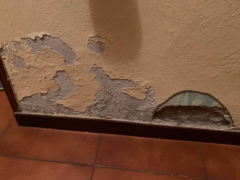

Salve,
la vecchia casa dei miei genitori presenta delle pareti rovinate sicuramente a causa di materiali scadenti ed umidità, vorrei sistemarle per poi verniciarle ma non saprei che prodotto usare avete dei consigli?
Allego un'immagine per mostrarvi la situazione.
grazie per i suggerimenti

devi eliminare meccanicamente tutta la parte morta tutta la parte ammalorata, ripristinare la stessa con prodotto idoneo malta miscela o simili stuccare carteggiare e riverniciare.

basianelli ha scritto: gio 03 nov 2022 1:58 pm devi eliminare meccanicamente tutta la parte morta tutta la parte ammalorata, ripristinare la stessa con prodotto idoneo malta miscela o simili stuccare carteggiare e riverniciare.
Riuppo il topic perchè anche io ho le stesso problema nella casa che andrò a sistemare.
Al netto di ristuccare con un prodotto adatto, dite che l'intonaco è da togliere a tutto il muro oppure basta verificare fin dove si esende l'umidità? (la parte ammalorata)
grz
davide

devi rimuovere tutta la parte ammalorata che viene via facilmente,
poi a seconda della profondità devi ripristinare con prodotti specifici,
lo stucco serve solo per rasare alla fine

mariobrossh ha scritto: lun 08 mag 2023 9:01 pm devi rimuovere tutta la parte ammalorata che viene via facilmente,
Grazie mille! ho visto (online) dei prodotti riempitivi adatti, allora mi muovo così!

devi capire a mio avviso perchè l'intonaco si è ammalorato, la causa umidità o altro eliminare le cause, se l'intonaco usato è idoneo, in ogni caso come hanno detto gli altri amici utenti devi eliminare la parte morta tramite scalpellatura carteggiare raschiare le parti logore e poi rinzaffare per ripristinare il danno con idonea miscela cementizia
