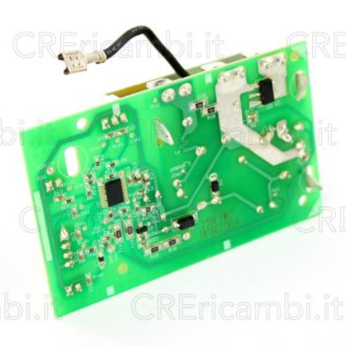

Tante grazie per avermi risposto........devo dire che non sono in grado di vedere se c'e' qualche guasto nella scheda, sia per mancanza di strumentazione che di esperienza nel settore....
Non c'e' comunque un rele' sull'uscita del pin che va alla pompa, ma solamente un grosso transistor (che e' quello che si vede a destra nella foto che allego di una scheda simile nuova venduta da un negozio); l'altro pin e' collegato direttamente al filo dell'alimentazione insieme ad altri.

Quello che chiami un grosso transistor sarà un TRIAC, posta la sua sigla. I triac vengono usati come i relè, pilotando il gate con una piccola tensione permette il passaggio della tensione tra A1 e A2. Hai un saldatore?

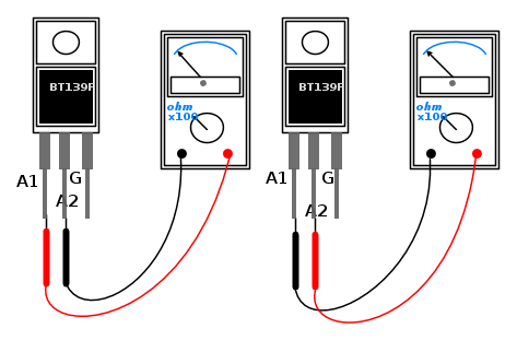

Si, certo ho un saldatore....che potrei fare...???? dissaldare il pezzo e provarlo....ma mi devi dire come, gentilmente... : Chessygrin : : Chessygrin :
Messaggi: 2546
Re: Nescafe dolcegusto non esce acqua.
Se hai un tester analogico,uno economico puoi trovarlo dai cinesi a 4/5 €, puoi provarlo anche in loco. Con la spina staccata, metti il tester con i puntali come in figura, poi con una punta fai contatto tra GATE e A2. Se la lancetta sale è buono altrimenti è guasto. Prima posta la sigla così siamo sicuri che abbiamo a che fare con un triac.

Riprova a leggere illuminando il componente con una torcetta. Purtroppo a volte, i bastardi, cancellano le sigle per impedire la riparazione. Fai comunque la misurazione consigliata come nel disegno.

Allora, provato il triac .... se metto il negativo su A2 ed il positivo su A1, funzione....
S e inerto di puntali e cioe' positivo su A2 eNegativo su A1 cortocircuitanto A2 e gate non si muova la lancetta....sara' queso allora...????
