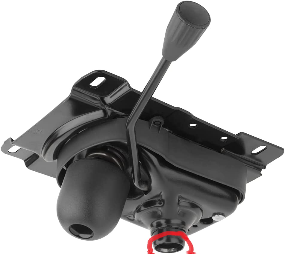

rokko ha scritto: lun 21 nov 2022 10:02 pm Immagine.jpg
devi scaldare in questo punto poi tenendo il pistone,
martelli la base della sedia
Se perde olio, devi sostituire il pistone
GRAZIE GRAZIE GRAZIE!!!! Sei stato una mano santa!!!! l'ho scaldato con una fiamma, 4 martellate e puff si è tolto!!!!!
Vista la tua grande esperienza, vorrei chiederti 2 cose:
1) per curiosità, cos'è quel coso tondo/ovoidale a bozzolo che c'è sotto? a cosa serve? anche la mia sedia cel'ha
2) mi aiuti a capire quale pistone va bene per la mia sedia??? sono tutti standard????
come misure ho:
il buco nella raggiera delle ruote è 5cm
il pistolotto sopra (dove dovrebbe esserci il pulsante ma che io ho rotto quando lo martellavo prima del tuo metodo magico) è di circa 2.6cm
La lunghezza del pistone è tra 19 e 20 cm (ma quello poco importa tanto poi posso alzarlo e abbassarlo)
ti allego qualche foto del pistone ecc cosi magari riesci a capirci meglio.
Grazie 1000!!

Re: problema alzata (pistone?) con sedia da ufficio
Inviato: gio 24 nov 2022 10:24 pm
da Giallu
Ho acquistato questo https://amzn.to/3tYzSKd
Ho letto tra le recensioni che in 2 hanno citato la markus ed entrambi hanno preso quello da 355mm
Spero di aver fatto l'acquisto giusto
