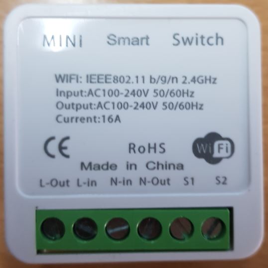

Salve
Chiedo un consiglio, se e possibile collegare un mini sonoff (in allegato) per l'apertura di due cancelli, logicamente le serrature sono 12v dc e magari avere uno schema di collegamenti da fare. Grazie.
Messaggi: 17831
Re: Apertura cancelli con sonoff
no quello non va bene perché commuta la 220 a te serve uno con il contatto on/off pulito
tipo questo
Messaggi: 9937
Forse dirò una cosa scontata, ma se il sonoff va montato vicino al cancello, devi prima verificare se il segnale del WiFi arrivi fino lì.
