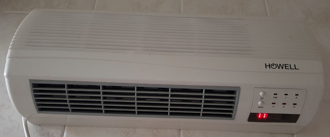

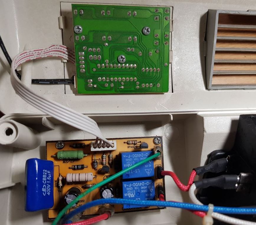

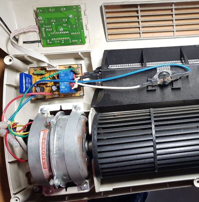

Salve
Essendosi rotto il telecomando della mia stufetta non posso manualmente alzare la temperatura quando l'accendo perche di default e bassa, quindi avrei pensato di eliminarlo e di comandarla manualmente, spiego un pò meglio il meccanismo di funzionamento: all'accensione il display e sui 15 gradi poi tramite il telecomando lo aumento a 35 gradi che però attualmente con i tasti manuali vicino alla stufetta non e possibile fare questa operazione ma posso solo accendere una o la seconda resistenza, ora volendo eliminare la funzione telecomando secondo voi come potrei accendere le due resistenze direttamente alla massima temperatura tipo una normale stufetta elettrica? In allegato le foto della scheda.Grazie

Svita la schedina in alto e posta la sigla dell'integrato, quello comanda i due relè che danno tensione alle due resistenze. Da cosa hai dedotto che il telecomando è rotto?
