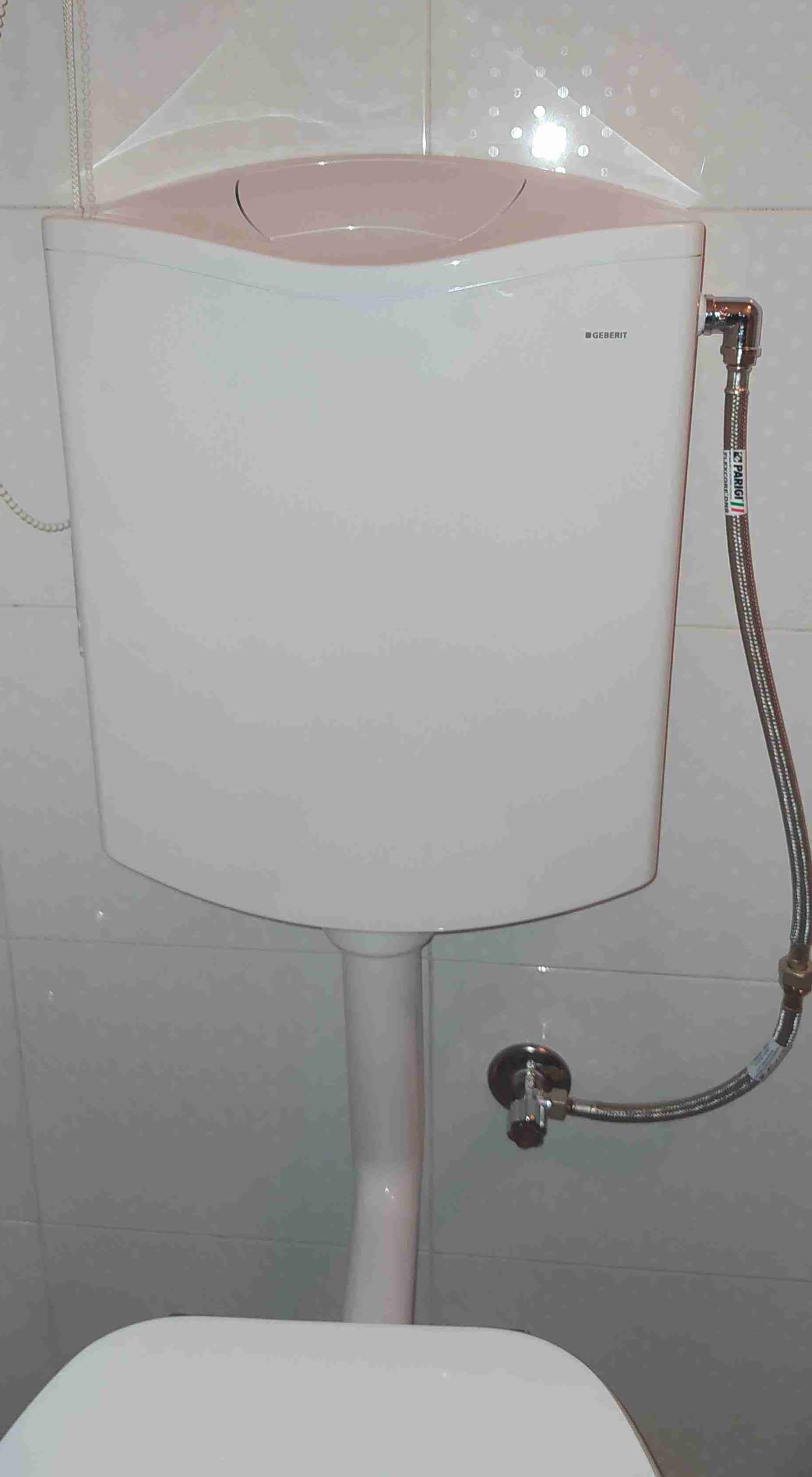

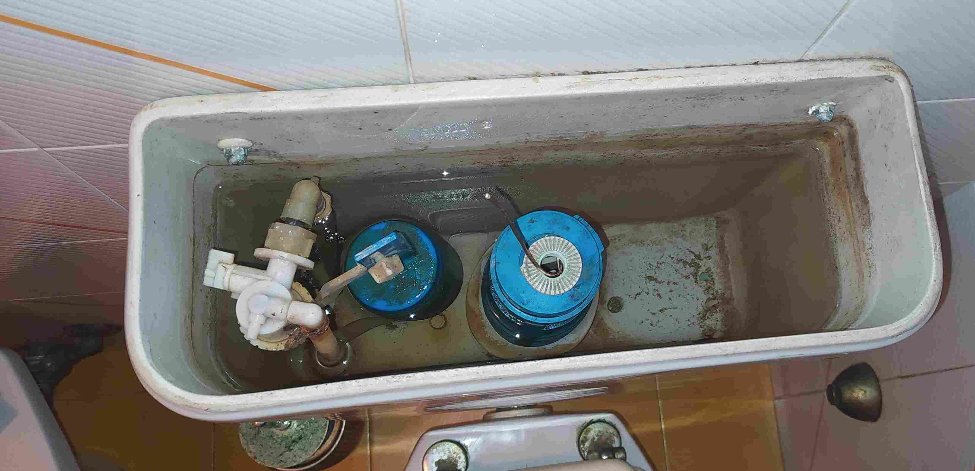

Ciao vi posto le foto della vecchia cassetta wc in ceramica. Vorrei sostituirla con quelle in plastica,
visto l'attacco del tubo posso usare qualsiasi modello standard? Avete consigli su quale prodotto usare?

Le cassette che troverai "standard" sono quelle che hanno l'ingresso dell'acqua laterale, mentre tu dovrai trovarne una che abbia l'ingresso sotto come quella che hai in ceramica.
Ma... una curiosità... perché vuoi cambiarla?

perche' quei tubi blu da alcuni mesi non fanno funzionare bene lo scarico, dopo 37 anni mi sembra che sia da mandare in pensione

non è colpa della cassetta se non scarica bene basta svuotarla,
pulirla per bene e cambiare tutto ciò che c'è all'interno

e i pezzi di ricambio dove li trovo? Non c'e' scritto neanche la marca e il modello

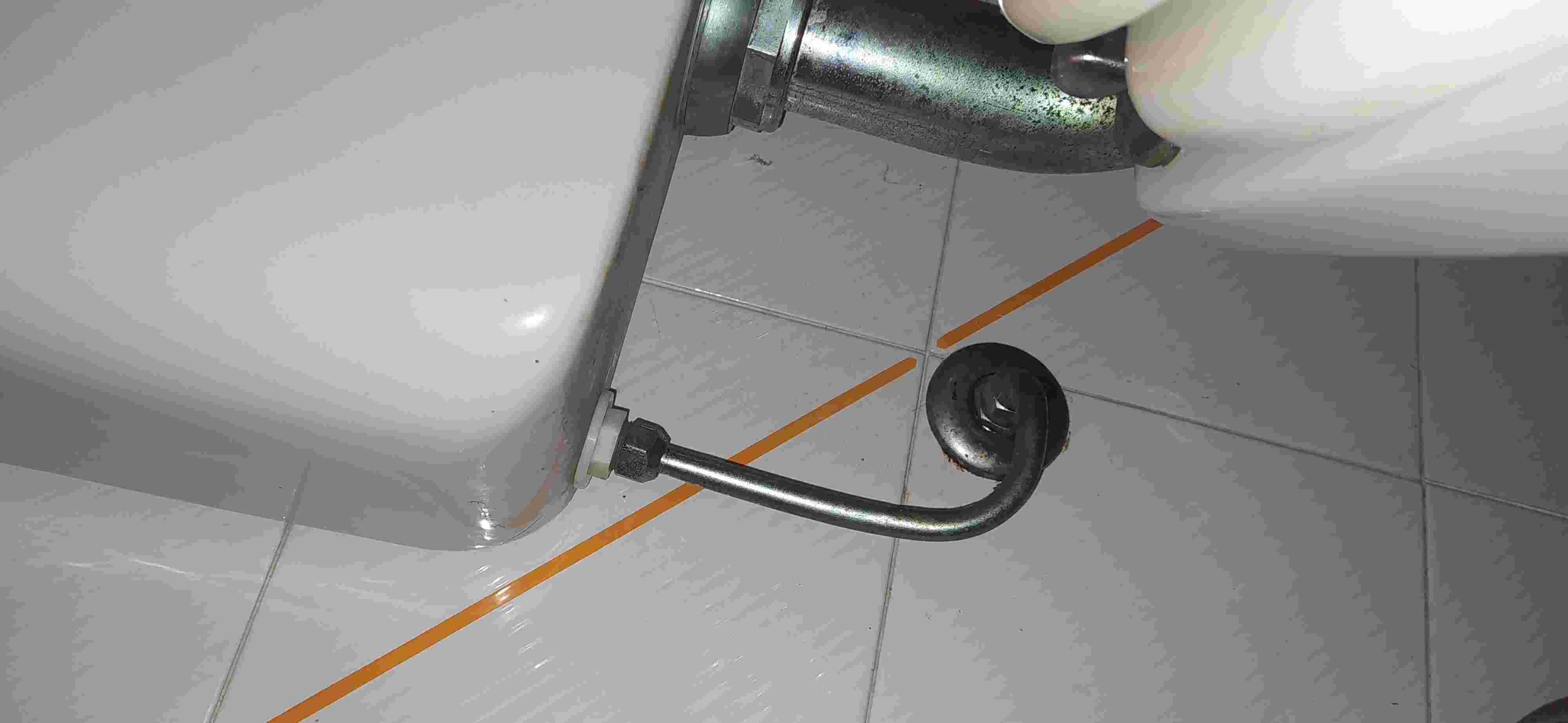

mi era venuta un'idea: se dal tubicino che ha ingresso sotto faccio un raccordo per portarlo
a diventare laterale sinistro posso mettere le cassette nuove standard?

Andrea75 ha scritto: mar 06 dic 2022 11:56 am mi era venuta un'idea: se dal tubicino che ha ingresso sotto faccio un raccordo per portarlo
Si certo, puoi farlo.
Tieni conto però che quel tubo lungo e a vista non sarà molto bello.
Personalmente farei prima come ti ha consigliato mariobrossh, smontare i pezzi interni per provare a cercarli in un grosso ferramenta o negozio di idraulica, poi se non si trovano i pezzi di ricambio allora penserei a sostituire tutta la cassetta.

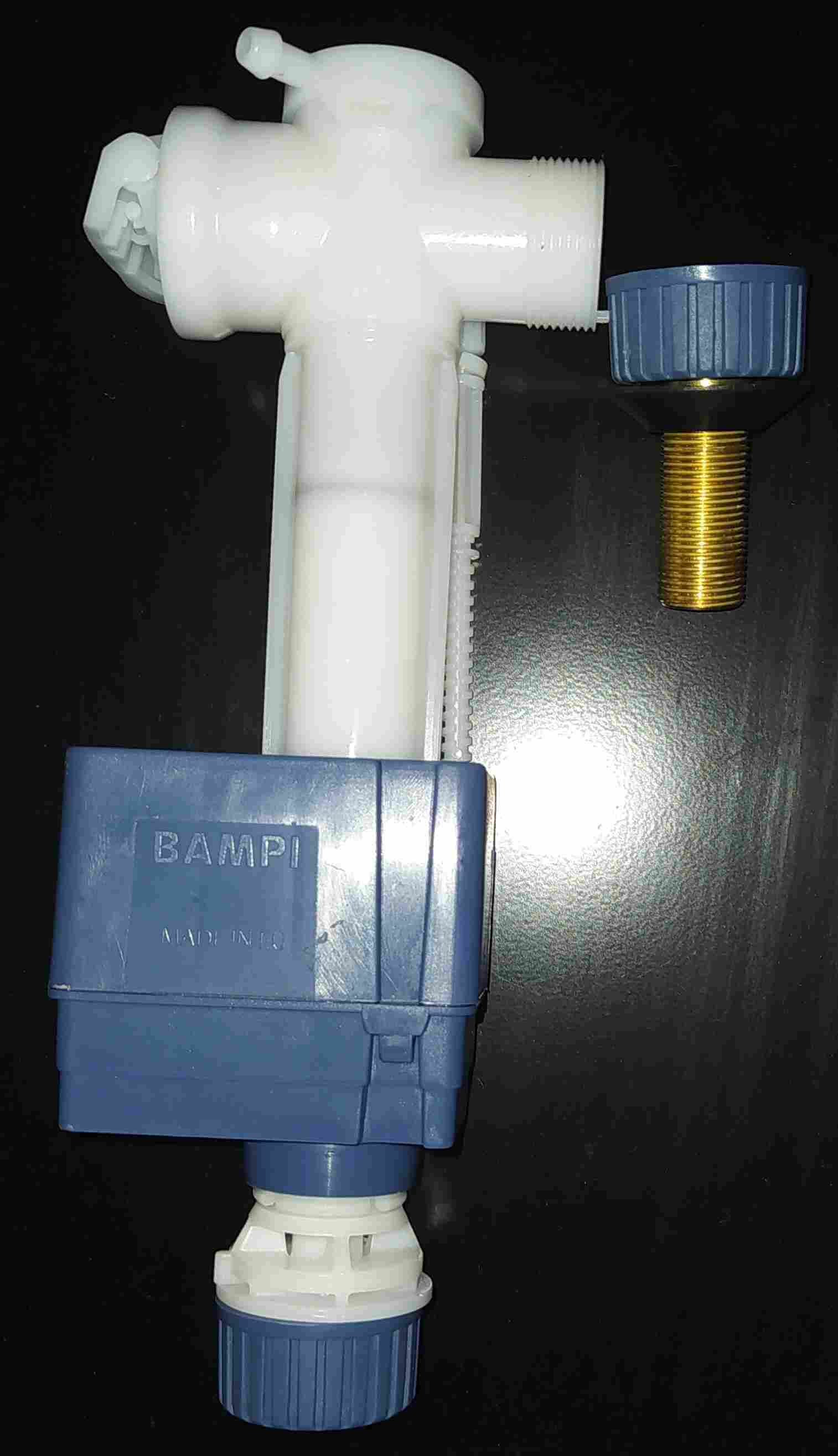

ho girato 4 termotecnici e il piu' fornito mi ha proposto bampi universale.
L'ho provato e la parte dello stantuffo tiene mentre il galleggiante non entra
perche' c'e' il tubicino che impedisce l'installazione.
Provero' altri fornitori

sia fluidmaster che bampi che ho allegato in foto hanno una filettatura di attacco che impedisce l'ingresso
del galleggiante nella cassetta wc. Ho provato a togliere filettatura e trovare una riduzione 1/2 con uscita 3/8
ma non e' una misura standard quella dei galleggianti.

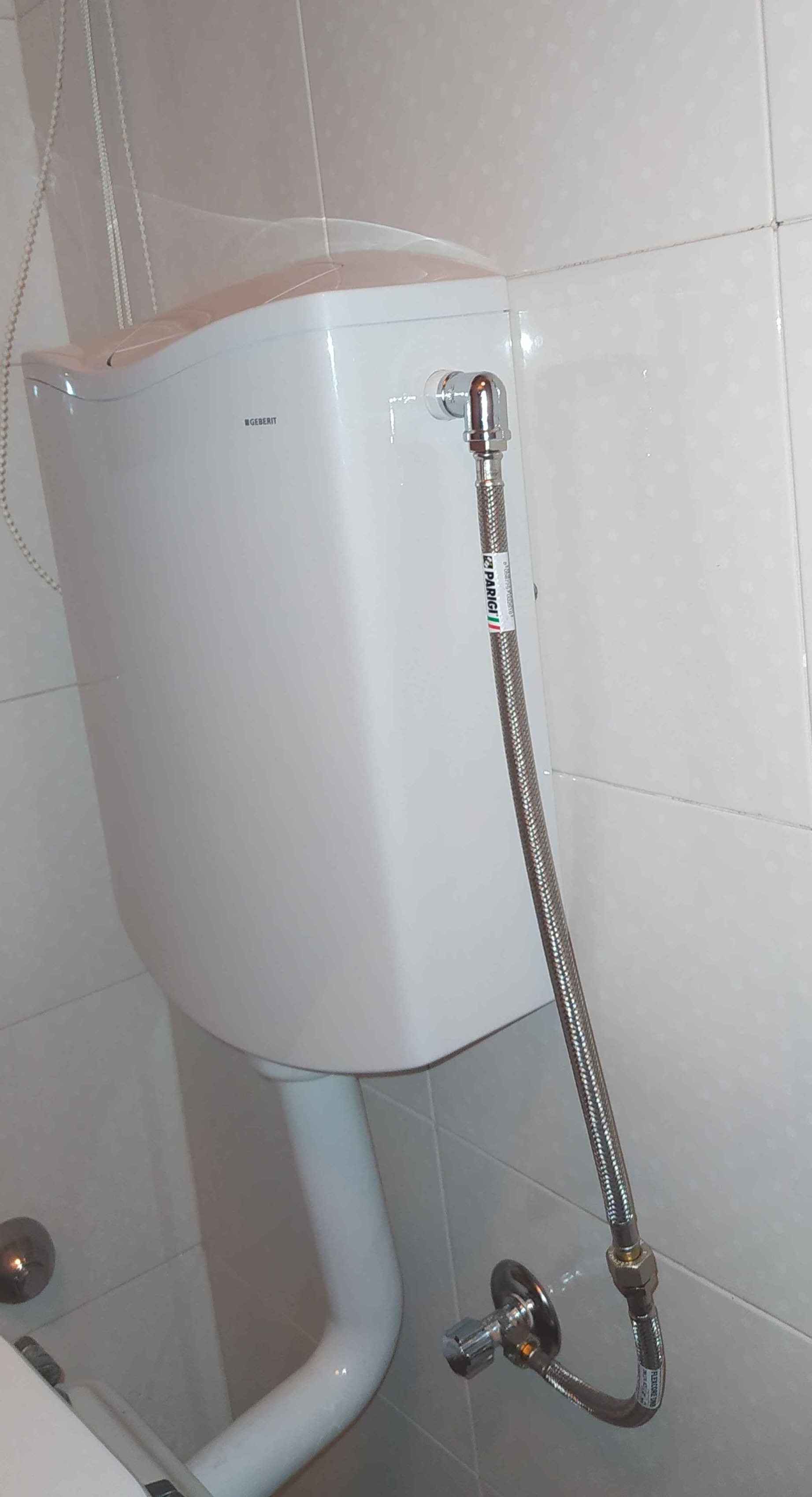

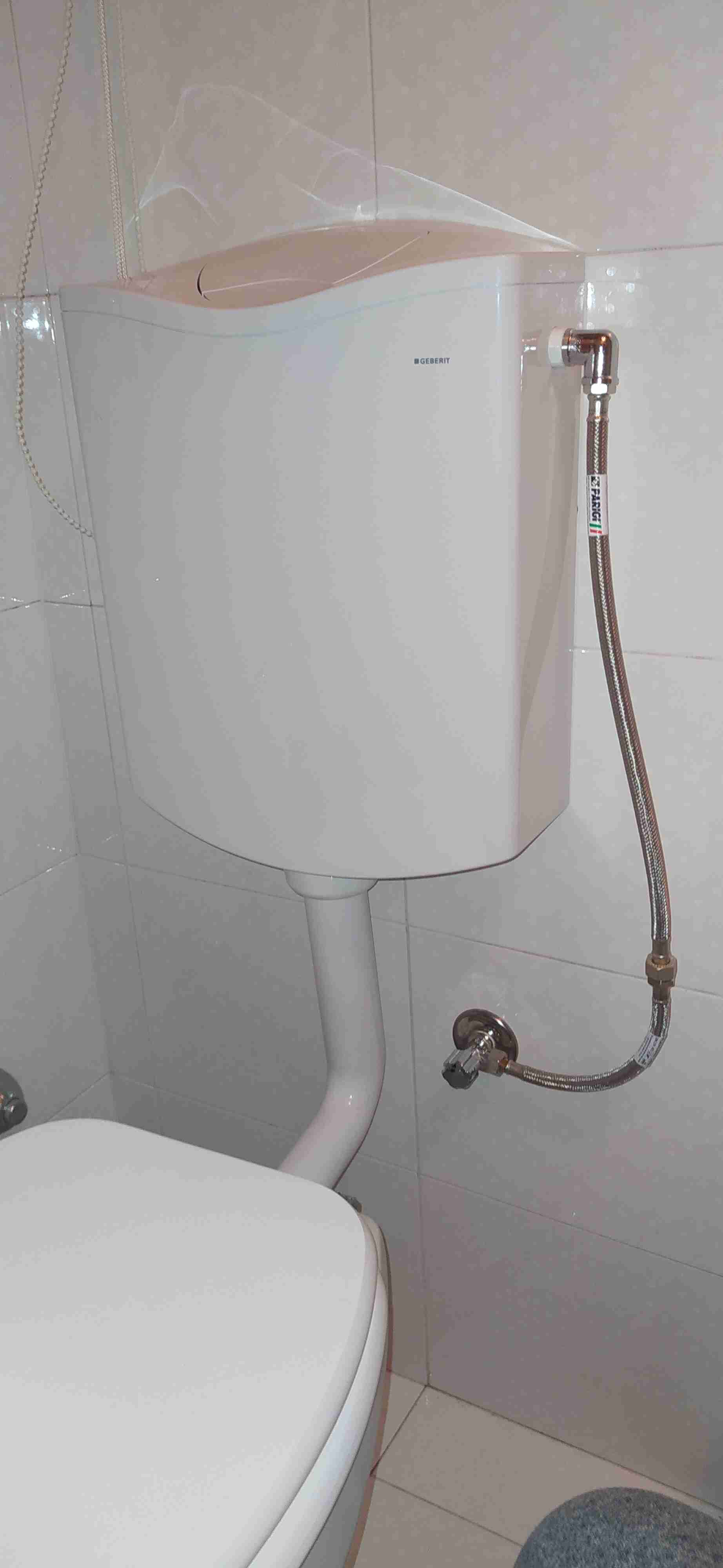

Potrei mettere un tubo flessibile 3/8 e da li collegare una cassetta lato sinistro?

Meglio sarebbe montare sull'uscita dal muro un rubinetto filtro, così non dovrai ogni volta chiudere il generale.

si, la larghezza massima deve essere 9 cm e di solito sono sui 14 cm
