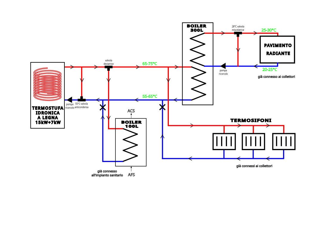

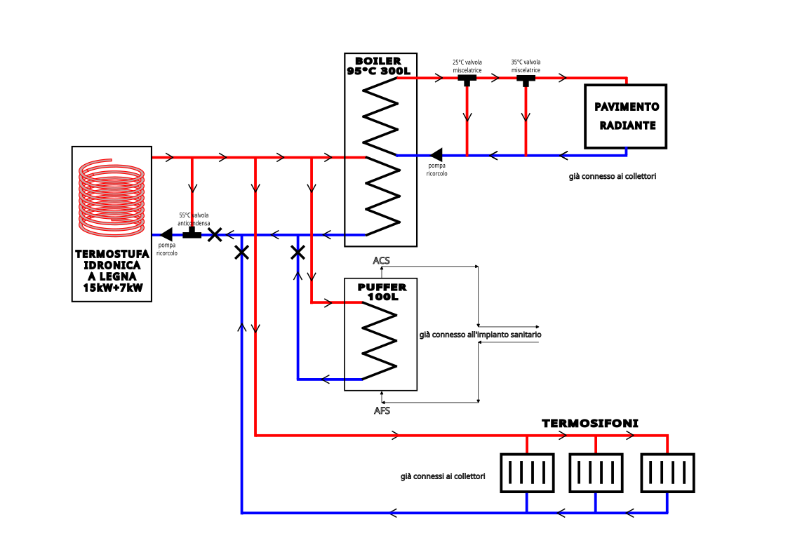

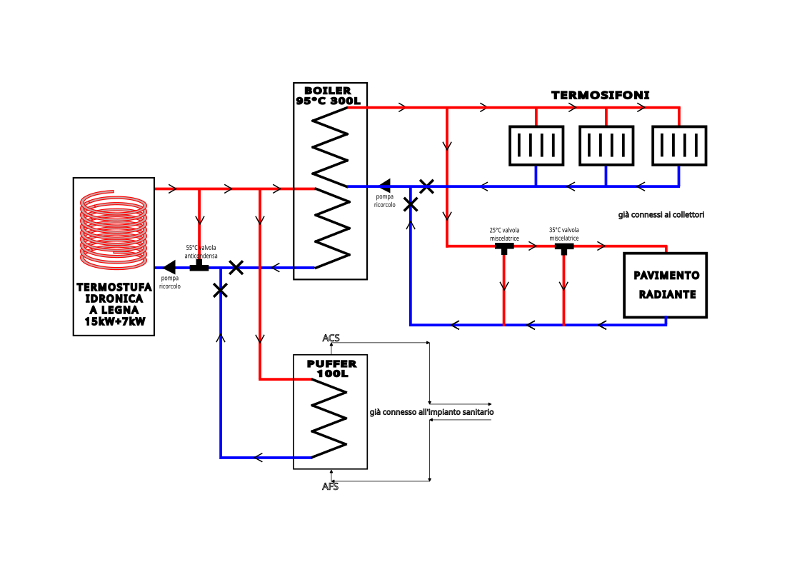

Salve e Buon Anno a tutti. Vorrei chiedere un consiglio fra i due impianti allegati per connettere una termostufa a legna a un impianto misto termosifoni più pavimento radiante. Gli schemi che allego riportano tutti materiali e dispositivi che ho già. Negli schemi per semplicità non riporto vasi di espansione, né valvole di sfiato e di sicurezza, che andranno poi aggiunti. Mi interessano più gli aspetti qualitativi che quelli quantitativi.
Grazie per ogni consiglio su quale delle due soluzioni potrebbe essere più adatta.

Di nuovo buongiorno a tutti e Buon Anno.
Chiedo cortesemente a chi vorrà provare ad aiutarmi di prendere in considerazione solo lo schema seguente, sul quale sto ora concentrandomi e sul quale mi farebbe piacere ricevere qualche commento.
Grazie in anticipo, MarioR.
