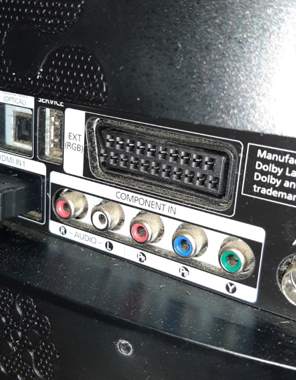

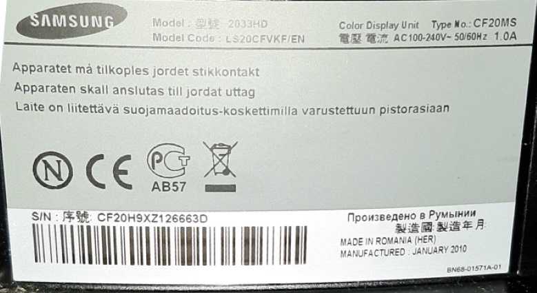

Metto alcune foto del modello e della parte posteriore, per capire se c'è la possibilità di applicare le casse. Fra l'altro il manuale è andato perso.

l'audio si sente male perché la maggior parte di questi tv hanno gli altoparlanti
rivolti verso il basso, controlla se c'è la presa per la cuffia alla quale potrai
collegare un paio di casse per pc, ci sarebbe anche la presa ottica ma lì ci
dovresti collegare un apposito amplificatore

Questo è il manuale d'uso. https://downloadcenter.samsung.com/cont ... -00Ita.pdf
Sul lato c'è l'uscita cuffia, come puoi vedere in fig. 2-13, ci puoi collegare delle casse amplificate

Giusto per la cronaca, nella foto, a sinistra, si nota l'uscita dedicata per audio digitale SPDIF.
A sua volta convertibile, con apposito adattatore (acquistabile su Aliexpress a pochi €), in uscita audio analogica RCA (classici spinotti a pin banco/rosso o nero/ross), collegabile a qualunque amplificatore.

Red Max ha scritto: lun 16 gen 2023 9:41 pm dalla scart esci in analogico con il classico adattatore scart rca però devi disattivare l'altoparlante della tv
Il televisore deve, però, essere predisposto per fornire un output dalla presa scart, mentre, solitamente, detta presa è dedicata esclusivamente all'input.
La soluzione più corretta, a mio avviso, per prelevare l'audio, è utilizzare l'apposita presa SPDIF Audio Out che si vede all'estrema sinistra in foto, eventualmente convertendo il segnale digitale in segnale analogico, con apposito adattatore.
