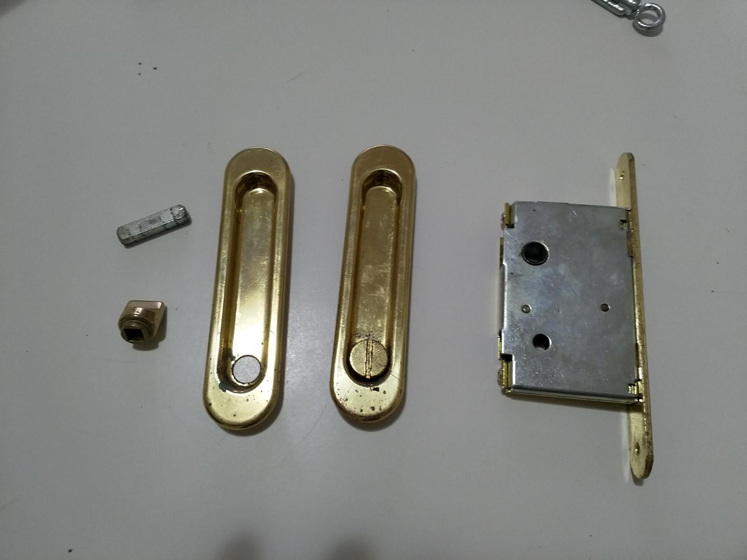

ho questa serratura di cui ,girando 10 ferramenta e tre negozi specializzati in serrature,non riesco a trovarla.La mia idea sarebbe di sostituirla,ma volveo chiervi se avete idea come sistemarla oppure dove trovarla on oline(la marca è AGB ma nemmeno sul loro sito trovo il modello.E' di una decina di anni fà).Il problema sta nella maniglia,come vedete dalla foto,il seeger è saltato e non fà più presa perchè il dentino è quasi totalmente liscio,oltre esserci un taglio.Spero possiate aiutarmi :oops:

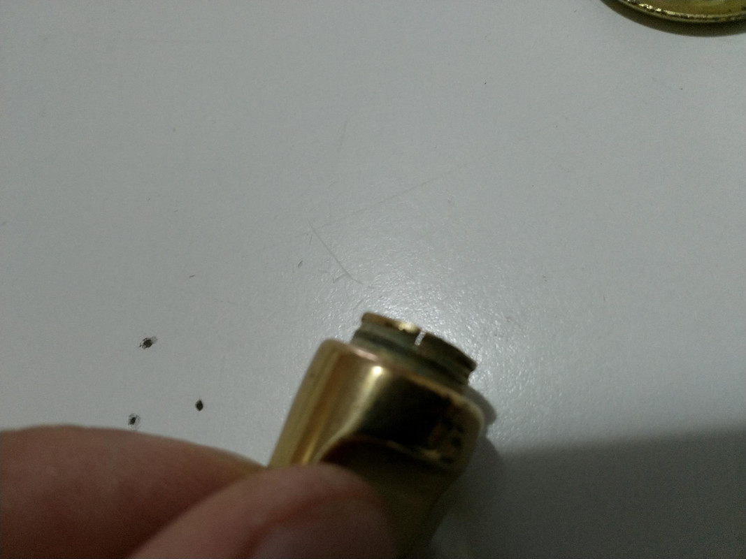

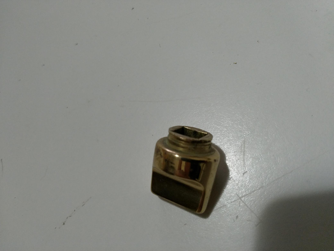

Aggiornamento:mi sono informato con il rivenditore,mandandogli anche foto e misure,purtroppo non va bene(a parte che quella dell'annuncio è con la chiave) : Sad : : Sad : sono a un punto morto.Avevo pensato ad un'idea(forse folle?):con una punta di trapano sottile,fare un foro che prenda il pomellino e la barra che va ad incastrasi.In questo foro mettere una spina piccola in modo che tenga.Se dovesse fare troppo spessore,taglio con minitrapano,un pezzo di spina : Rolleyes : : Rolleyes :
Messaggi: 9926
Re: Serratura AGB per porta scorrevole a scomparsa, aiuto!!
Lupo83 ha scritto: mer 25 gen 2023 7:48 pm...Avevo pensato ad un'idea(forse folle?):con una punta di trapano sottile,fare un foro che prenda il pomellino e la barra che va ad incastrasi.In questo foro mettere una spina piccola in modo che tenga.Se dovesse fare troppo spessore,taglio con minitrapano,un pezzo di spina : Rolleyes : : Rolleyes :
In questo modo renderesti solidale il pomellino con la barra a sezione quadrata centrale, ma tirando il pomello, questo ti verrebbe comunque fuori con tutta la barra.
Se invece la spina la lasci sporgere dai due estremi del foro e metti una rondella sulla base del pomello tra la spina ed il retro della mostra di ottone, questo eviterebbe che il pomello possa uscire dalla sede.

ho trovato questa rondella(sottile ma dura/elastica)che si usa in carrozzeria,l'ho tagliata in un punto e messa...spero che regga(per fare il foro,lo spazio è poco,mi servirebbe una punta da 1/1.5mm...vediamo se regge cosi
Messaggi: 9926
: Thumbup : Ottimo, se c'è una scanalatura in cui va inserita, quella rondella mi sembra la soluzione migliore.

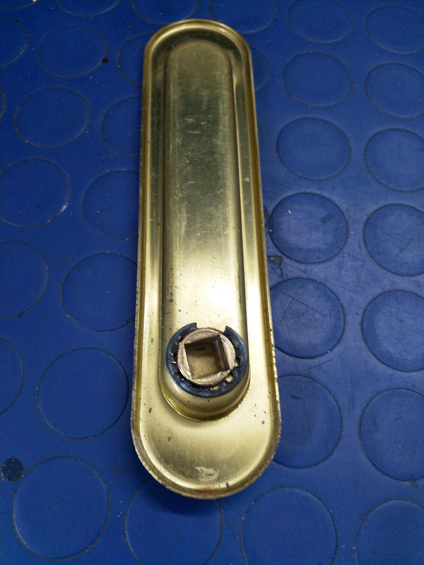

non cè,magari potrei crearla un pò con il minitrapano e dischetto taglio?
Messaggi: 9926
Si, sarebbe meglio.

purtroppo non ha funzionato,la rondella fa spessore e non permette la roteazione del pomellino : Rolleyes :
Messaggi: 9926
Azz... ma come si reggeva prima?
Non c'era un sistema simile per tenerla in sede?
Lupo83
Messaggi: 3047
Messaggio da Lupo83 »
c'era una piccola U molto sottile e siccome aveva lo scalino dalla parte interna,il pomellino,reggeva perfettamente(se vedi le foto di prima,vedi come nell'altra ''maniglia'' era fatto il sistema)
Messaggi: 9926
Scusa, ma in questa foto mi sembra di vedere una scanalatura
