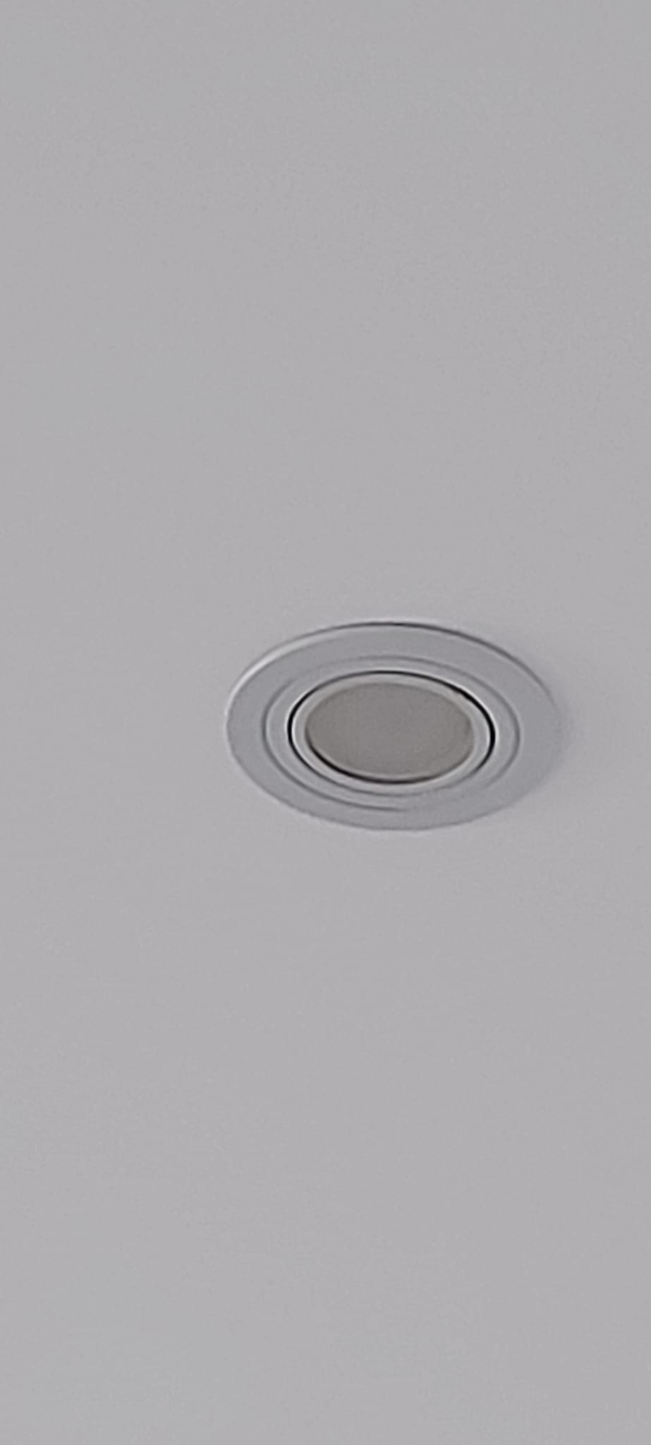

Come si cambiano questi faretti incassati nel cartongesso? Se n'è fulminato uno e non vorrei fare danni

dovrebbero avere due linguette a molla più o meno così

Grazie Mario, sostituzione effettuata : Thumbup :

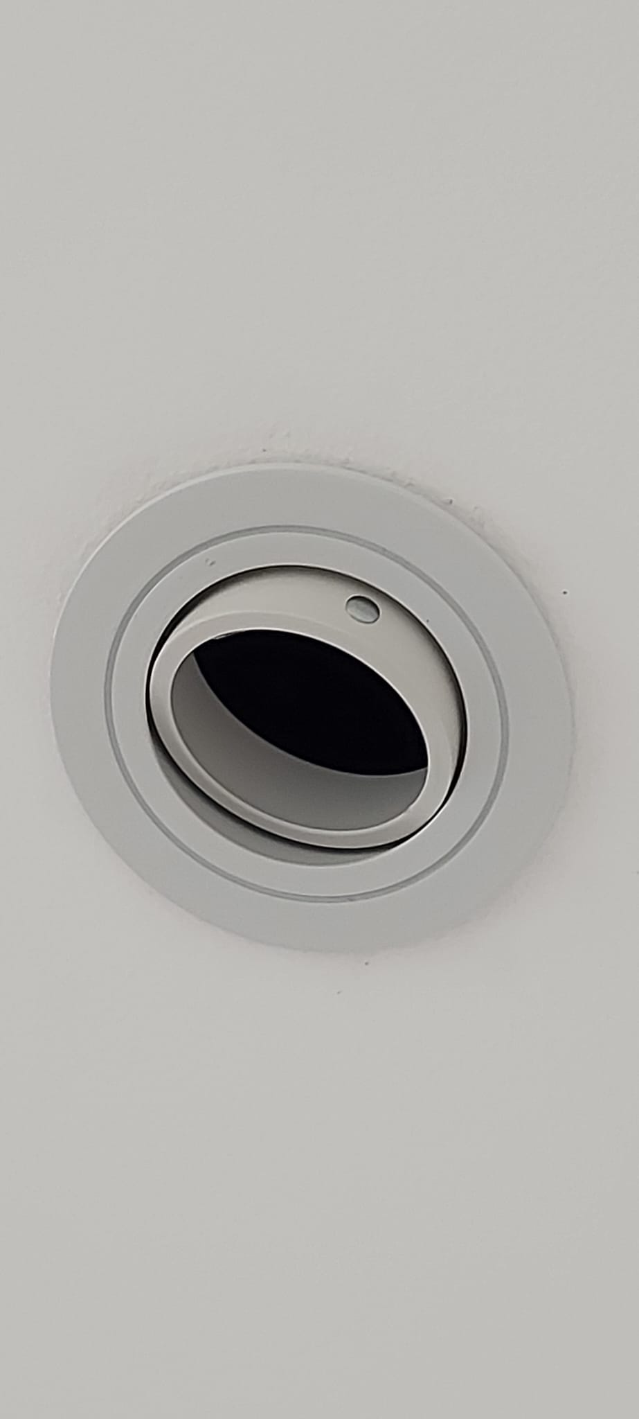

Dato che ne ho anche io in casa, ma erano già lì quando l'ho acquistata...
Quindi basta riuscire a tirarli e quelle mollette dovrebbero chiudersi all'indietro fino a consentirne l'estrazione?
Messaggi: 17881
Re: faretti come si cambiano
si sono più o meno tutti così, però se posti una foto vediamo cosa fare

Anche senza foto, sono assolutamente identici a quelli postati da attilio, solo che la scocca è in color acciaio invece che bianca.
