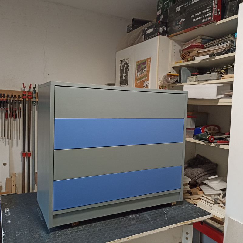

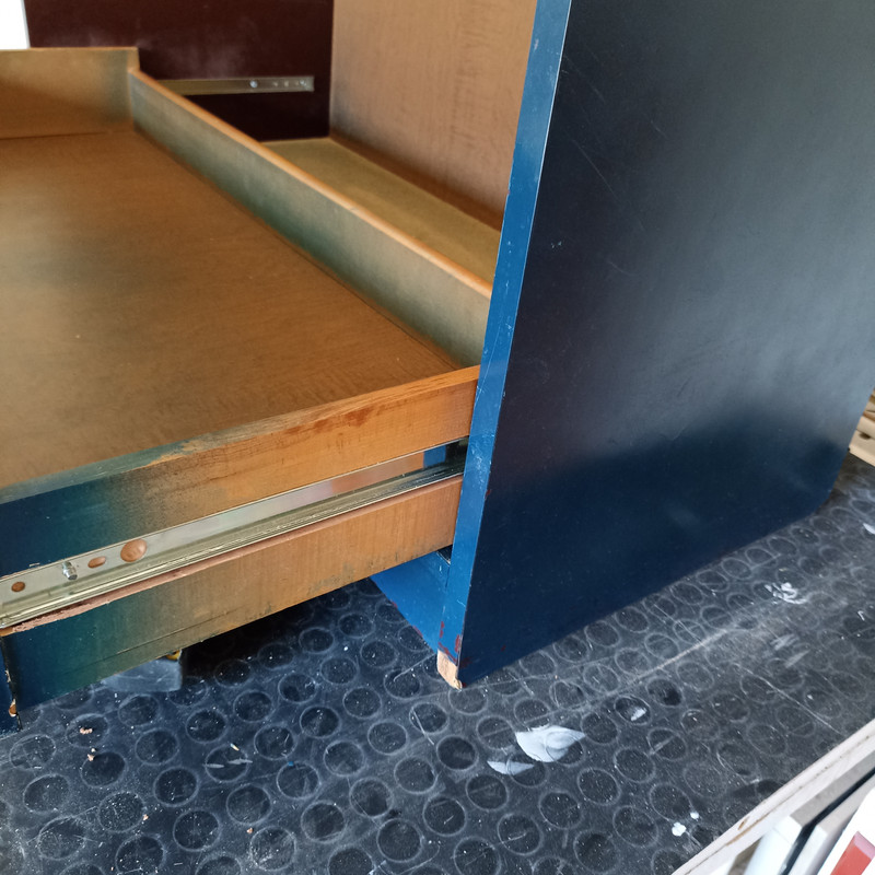

Mi è stato chiesto di restaurare questa cassettiera e di sostituire
le guide in legno dei cassetti, non avendo molto spazio a disposizione
tra fianco dei cassetti e fianco del mobile ho dovuto praticare una
scanalatura per incassare la guida.
Rilevamento della distanza tra il bordo inferiore del cassetto e il foro della guida
Montato il primo cassetto si procede con il tracciamento dei fori per la guida sul fianco,
alla misura rilevata precedentemente vanno aggiunti 3 mm che è la distanza tra un cassetto e l'altro
Prova cassetti, c'é da fare qualche regolazione qui e la ma tutto sommato può andare bene
Verniciata con rullo di spugna e smalto all'acqua

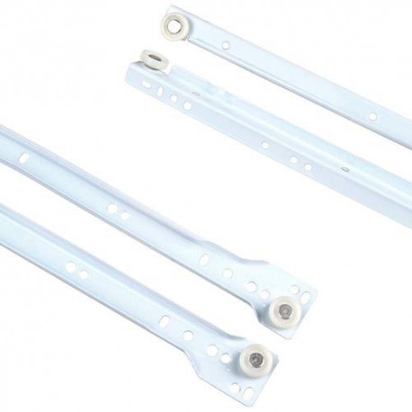

Devo fare anche io un lavoro simile ma vorrei utilizzare delle guide (che ho rimediato da un altro armadio) con le rotelle tipo queste:
Credo di avere spazio a sufficienza per metterle, ma verificherò meglio quando avrò il tempo di fare il lavoro.

@Luciano per quelle guide ti servono 12 mm tra fianco del mobile e fianco del cassetto

mariobrossh ha scritto: gio 09 mar 2023 6:25 am ...@Luciano per quelle guide ti servono 12 mm tra fianco del mobile e fianco del cassetto
Ottimo, : Thumbup :
Credo di averli a disposizione, ma verifico prima di imbarcarmi in questa impresa :lol:
Re: Sostituzione guide cassetti
Capitan Farloc ha scritto: gio 09 mar 2023 8:52 pm
Ottimo, : Thumbup :
se non li hai proprio tutti tutti quei cm, che purtroppo devono essere 12 mm per lato, quindi 24 mm in tutto, puoi usare una tecnica simile a quella di Mario, ovvero creare una sede nella parte bassa del fianco del cassetto in modo da poter avvitare la guida....ovvio che se hai 8 mm di fianco, non puoi neanche fissare una vite :(

queste invece occupano 10 mm
