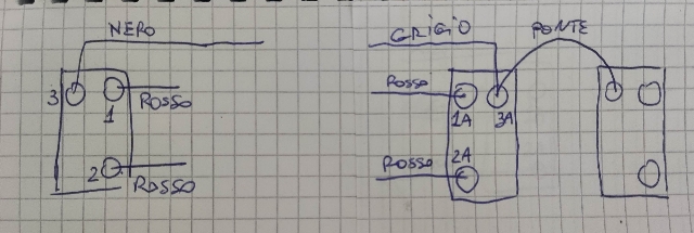

Ho comprato un Sonof ZBMINI Extreme e credo di averlo già bruciato dopo soli 3 giorni di funzionamento. Serve a controllare un punto luce tramite App. Ne ordino un'altro ma nel frattempo vi chiedo consiglio su come installarlo correttamente. In allegato lo schema dello zbmini e dei due interruttori deviatori. Io avevo provato così:
Su Lin il 3 (dove il cercafase si accende a lampada spenta), su Lout il 3a, su S1 l'1 e su S2 il 2. Ha funzionato per qualche giorno poi è morto. Mi aiutate a non bruciare il prossimo.

Re: Installazione ZBmini sonoff

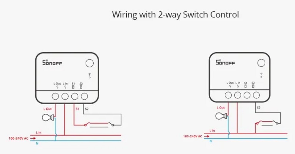

il sonoff per funzionare correttamente ha bisogno che i fili
che collegano i due deviatori siano completamente isolati
dall'impianto di rete.
- Quindi se sul contatto nr. 3 hai la fase la stacchi dal deviatore
e la mandi a Lin del sonoff
- colleghi un filo dal contatto nr. 3 del deviatore ad S1 del sonoff
- colleghi un filo dal contatto nr. 3A dell'altro deviatore al contatto S2 del sonoff
- colleghi un filo dalla lampadina al contatto Lout del sonoff
- colleghi l'altro capo libero della lampadina al neutro della linea
- i due rossi lasciali così come sono
Sei un GRANDE, inizio a capire ma ho un dubbio. Questo ZBmini è senza neutro quindi non è che dovrei staccare anche il grigio dal 3A e portarlo in Lout?
- Messaggi: 17893
Assolutamente no, anche perché se sul contatto 3 c'è la fase sul 3A non c'è il neutro ma il ritorno della lampadina
segui attentamente quanto scritto qui sotto e vedrai che funziona
p.s. accertati bene che la fase non sia sul 3Amariobrossh ha scritto: sab 11 mar 2023 2:01 pm il sonoff per funzionare correttamente ha bisogno che i fili
