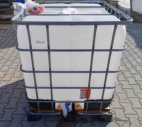

Grazie Giovanni.
Ho allegato una foto del tank che conterrà acqua piovana e quindi non necessiterà di vasca di contenimento.
Pensavo di qualcosa di più semplice che non necessiti di gettare una base in cemento ma di preparare il terreno in modo che sia in bolla e i supporti non sprofondino per il peso. Immaginavo di cavarmela con dei "mattoni" in cemento in dimensioni e quantità sufficienti in modo da fare una base ai quattro angoli o perimetrale. Un manufatto come il pozzetto che mi consigli avrebbe anche un costo non indifferente, credo, oltre alla base (immagino intendessi una platea gettata).
Insomma, obiettivo poca spesa e tanta resa. Anche perché quando è pieno anche solo a metà non si muove più da lì...
cosa ne pensi?

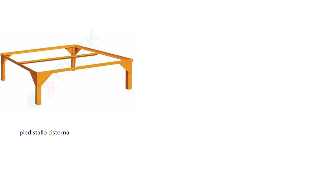

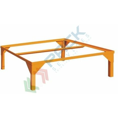

fare una pedana metallica carpenteria? tipo angolari ad L per il telaio di base e magari scatolari per i montanti con piastre di appoggio?

- piedistallo supporto cisterna
- piedistallo supporto cisterna.png (102.54 KiB) Visto 5115 volte
