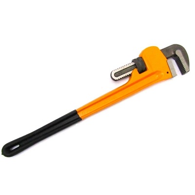

Ok, lì è un problema di attrezzatura.
Il dado sembrerebbe quadrato e non esagonale, quindi puoi utilizzare una chiave inglese (della misura giusta naturalmente) o anche una chiave a rullino ma non una chiave a bussola e mai una chiave a pappagallo.
Il dado non mi sembra del tutto compromesso, quindi forse ce la puoi ancora fare.
Nel caso le suddette chiavi non dovessero andare, allora io in genere utilizzo una Chiave Giratubi Americana che è fatta in modo da essere autoserrante (più forzi e più tende a stringere) ed in genere è dotata di una buona leva, tipo questa:
Facci sapere gli sviluppi.

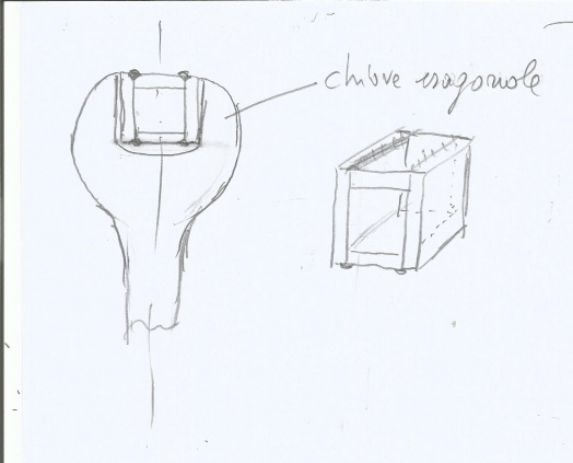

Se hai una saldatrice puoi arrangiarti facendoti una chiave a tubo saldando insieme 4 piastrine. Dopo saldate devono fasciare precise il quadro.
Ecco uno scarabocchio al volo:
Chiave a tubo per dado quadro.jpg (42.59 KiB) Visto 1616 volte
Dopo di che puoi semplicemente usare una chiave piana aperta, oppure ci saldi un manico per farci leva. Afferrato il concetto vedrai che diventa un gioco da ragazzi. :-)

:bravo: grazie mille ragazzi !!! Alla fine con un po’ di pazienza ho risolto con una giratubi simile a quella della foto !!! Grazie alla prossima : Thanks : https://youtube.com/shorts/_0CgVuZdl8Y?feature=share

Si, esatto...
La giratubi che hai usato è di un altro tipo ma è simile e comunque autoserrante e quindi una volta che è riuscita ad afferrare il dado non lo molla più :lol:
Ottimo lavoro
