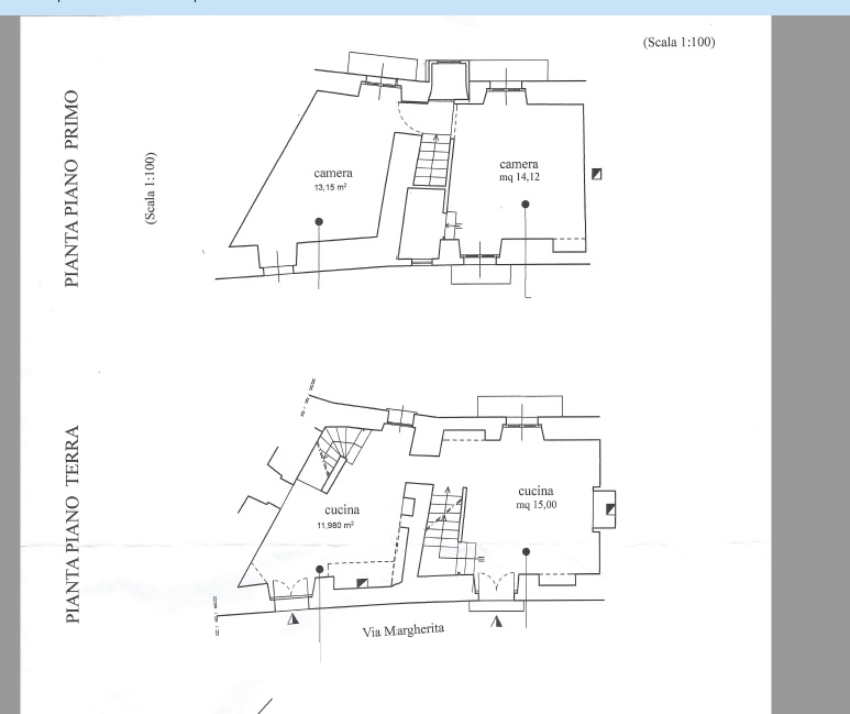

la casa e disposta su 2 piani in centro di un piccolo paesino, (vorrei fare al piano terra cucina/soggiorno tutt' uno (non mi piace l' idea, per via degli odori ma gli spazi sono quelli che sono), affianco c'è un' altra stanza che vorrei trasformare in salottino/camera + un bagno....al piano di sopra ho 2 camere, un bagno in una delle 2, ed un bagnetto di servizio (solo wc) alla fine delle scale) ho deciso di comprarla per diversi motivi....il primo è il valore affettivo sia della casa che del paese ed il secondo perchè mi dispiace sempre non poter invitare amici (quelli veri) a casa "mia" per via di spazi posti letto ecc ecc. (per la piantina provvederò)

Comunque questa è la piantina.....sono poco più di 50 mq alla fine...considerandoci anche ulteriori tramezzi da alzare, ci rimane poco è niente (vabbe solo alla camera sotto ho deciso di farci un bagno, proprio per il futuro :(, purtroppo le scale sono comode ma per salirle hihihihihihi
Allego la piantina giusto per darvi una idea!!

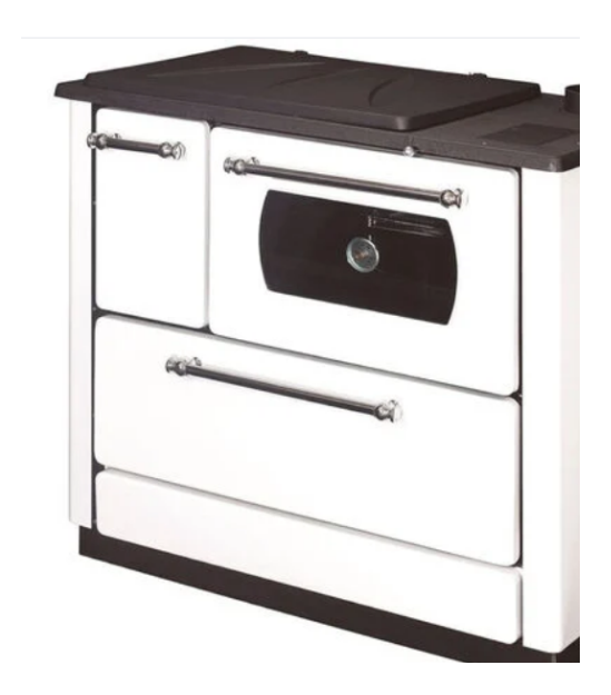

per me metano + termosifoni controllabili da remoto + cucina economica
il giorno prima o la mattina per la sera via remoto accendi la caldaia a 15/16 gradi
quando arrivi accendi la cucina economica
Re: Riscaldamento casa in ristrutturazione
che intendi per cucina economica??
