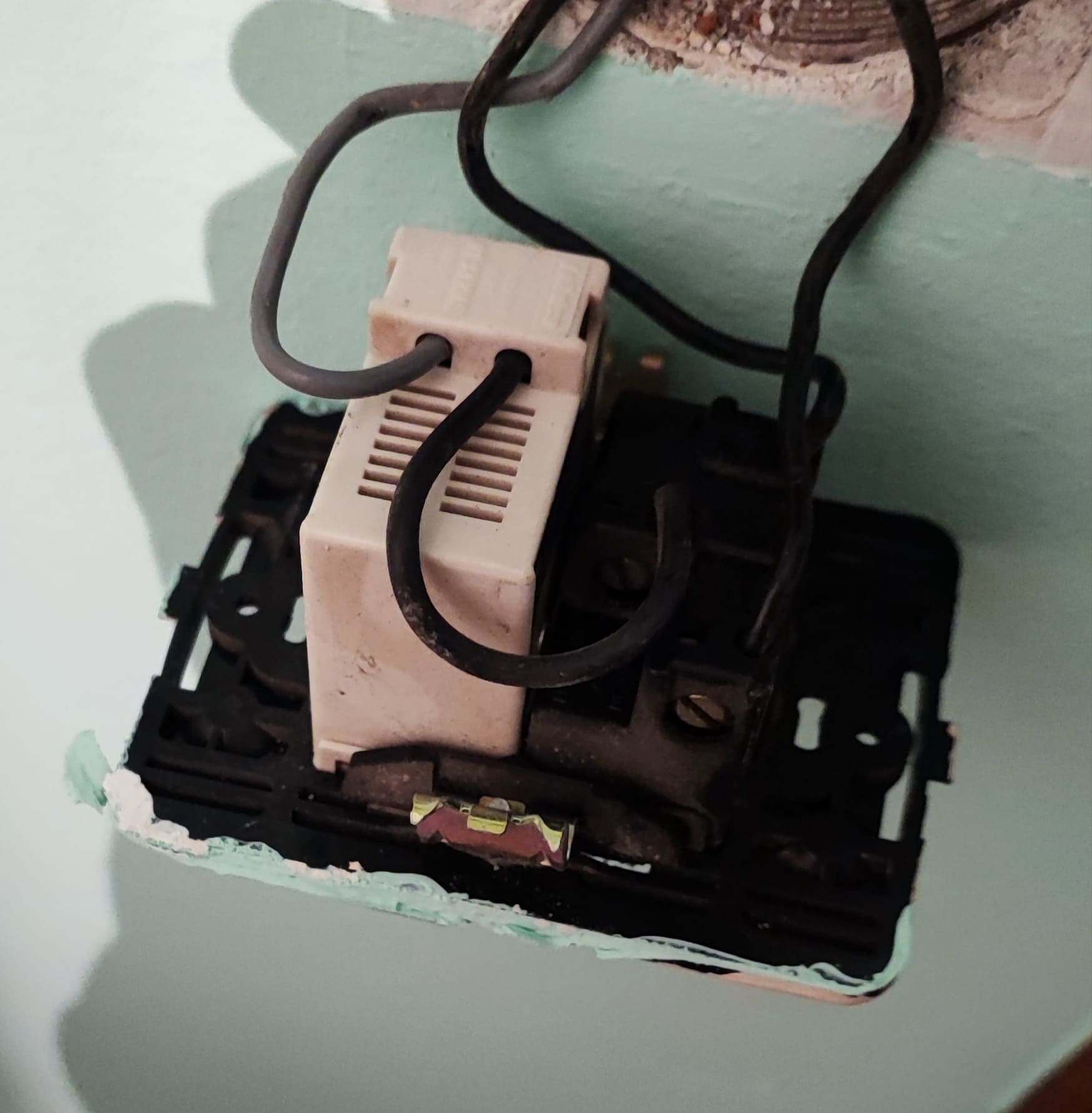

Buonasera a tutti ..chiedo cortesemente un aiuto...come vedete dalla foto..ho un deviatore ed un dimmer,volevo escludere il dimmer ,visto che installo una plafoniera led...per escludere il dimmer mi basta staccare i due fili che entrano nel dimmer ed unirli? Grazie mille e buona seata

sì ma cambierei anche il deviatore mi sembra piuttosto datato

oppure stacchi il filo grigio e lo metti al posto del filo nel deviatore

Grazie mille 😉buona giornata
