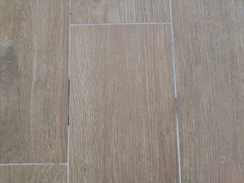

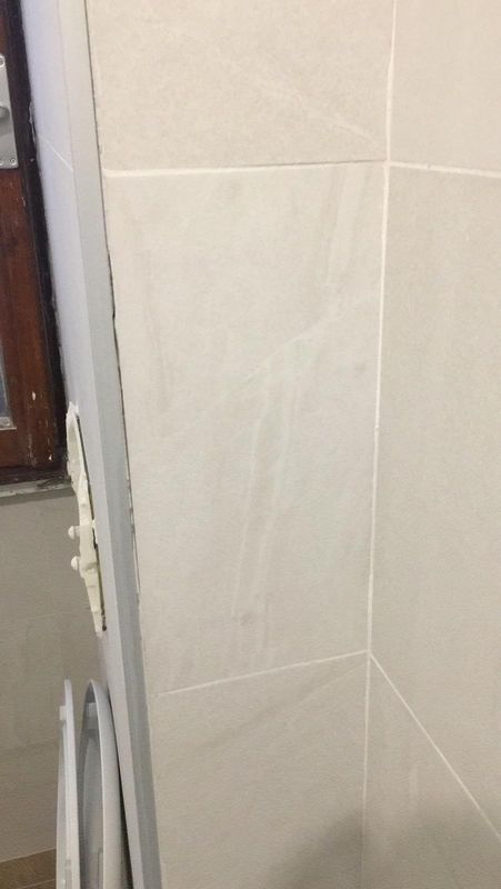

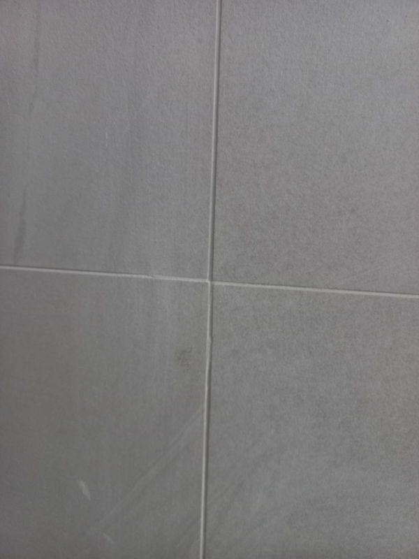

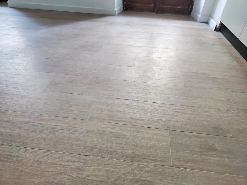

Buongiorno a tutti,
ho eseguito alcuni lavori di ristrutturazione di un appartamento appena acquistato.
Purtroppo questioni di budget e spese impreviste mi hanno fatto optare ahime su una impresa che mi ha fornito un preventivo basso, per rifacimento impianto elettrico, nuovo pavimento in gres sovrapposto e rifacimento rivestimenti bagno (non impianto idraulico, in quanto non molto vecchio)
Sta di fatto che questi hanno eseguito i lavori lasciandomi con problemi, e sono praticamente spariti (nesssun riscontro a telefono, mail,pec)
Cercherò di rivalermi in futuro nei confronti dell'impresa (soldi che non so se riavrò e rivedrò), mi trovo nelle condizioni di dovermi trasferire nell'appartamento, non posso piu sostenere un affitto e volevo risolvere in maniera almeno dignitosa i problemi che ritrovo... che sono:
-posa non a regola d’arte del pavimento in gre s, con piastrelle con notevoli gradini e difetti nella posa e evidenti prob l e mi sulle fughe in stucco ce mentizi o , su tutta la superficiedell’appartamento, con presenza di avvallament i, solchi, irregolarità d i posa e colore delle fughe , ppresenza di residui d ei distanziatori affogati nello stucco e a vista;
-difetti sui rivestimenti murali del bagno eseguiti, con evidenti pro blemi nella posa in opera delle piastrelle e nella applicazione dello stucco cementi zio,
-distacco di intonaci e superficie muraria irregolare, su area in cui è stata rieseguita l’intonacatura e successiva rasatura/pittura, nella zona del muro di delimitazione tra camera da letto e bagno;
-problemi di crepe formatesi in vari punti sulle superfici murali oggetto di intervento
-rasature e ti nteggiature male eseguite su buona parte delle superfici
-rifiniture su numerose pareti e angoli non eseguite;
Secondo voi come risolvo i problemi sulle fughe? posso ripassarle io in maniera che al primo lavaggio non vengano via?
Vi allego delle foto

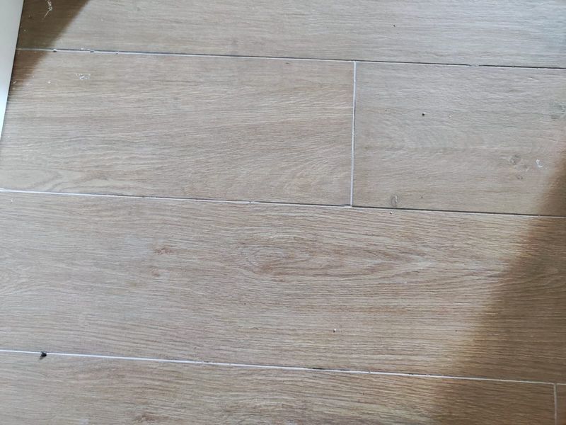

ALtre foto

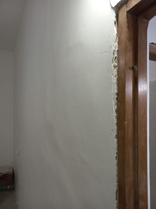

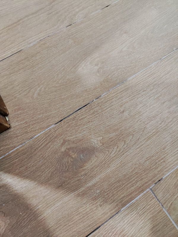

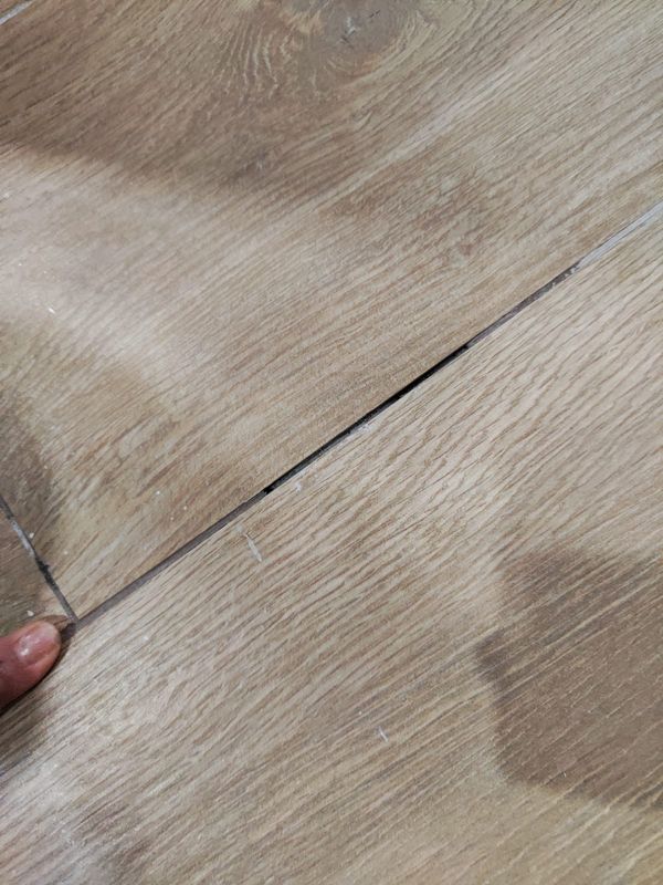

Consigli su come rimediare in maniera autonoma a questi obrobri?

Ho avuto un'esperienza del tutto analoga, stessa modalità di lavorazione e stessa modalità di scomparsa, per caso la ditta è intestata a uno le cui iniziali sono M. C. ? :lol:
Per farla breve, nel mio caso e ad occhio anche per il tuo a meno di rifare tutto puoi contattare un posatore per rifinire le stuccate e rimettere giu le piastrelle con il gradini maggiori. Per il resto devi imparare a conviverci. Ora ci casca l'occhio ma una volta arredato si nota meno e dopo un po' non te ne accorgerai piu.
Messaggi: 17882
Re: Consigli su lavori eseguiti in maniera disastrosa
per quel muro potresti mettere delle lastre in cartongesso da 10 mm di spessore
