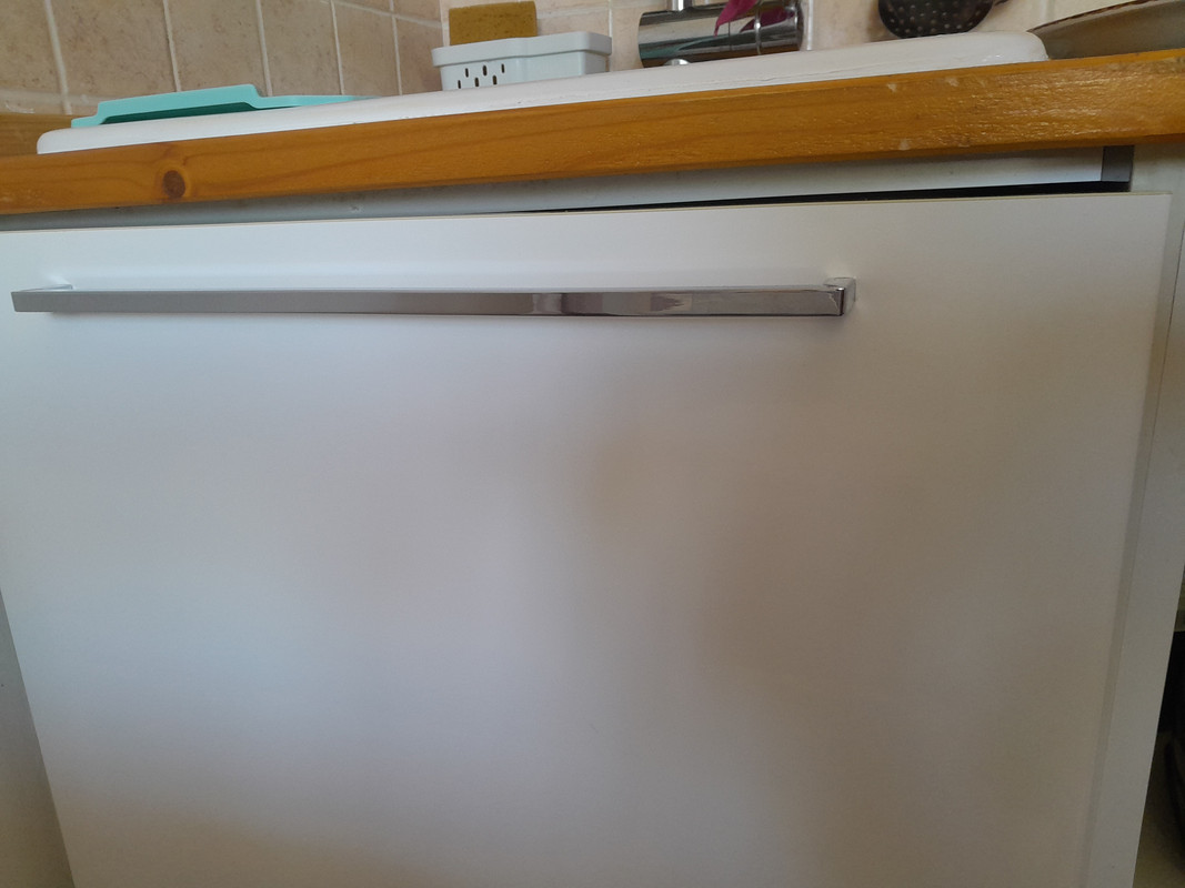

ciao,ho uno sportello calato in un punto ma la regolazione della cerniera è al limite.......cosa si fa in questi casi?
Messaggi: 17892
Re: regolazione sportello cucina registro arrivato
devi postare una foto dello sportello chiuso e delle cerniere

ecco,scusate il ritardo,che casino per caricare una foto!
Messaggi: 17892
ti avevo chiesto una foto dello sportello chiuso
p.s. per caricare le foto senza ridimensionarle segui alla lettera questa guida

fatto,ok, in caso dovrei cambiarle entrambi le cerniere?non basta una?quella sopra è messa meglio

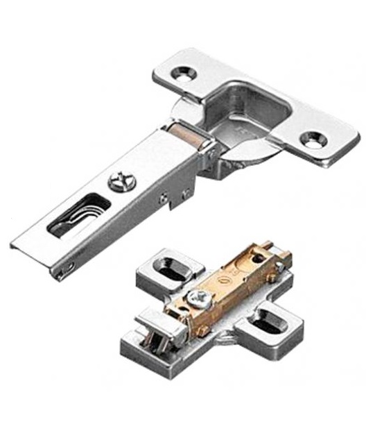

io le cambierei entrambi prendendole di marca buona tipo Salice o Blum
come questa in foto con basetta ad innesto rapido e regolazione in tutte
le direzioni senza dover allentare nessuna vite come nelle tue

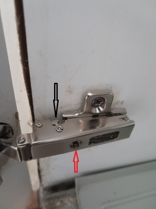

Ancora peggio!ma come è possibile
Messaggi: 17892
la cerniera non è montata correttamente, si vedono i gancetti che non
sono entrati nella basetta
Messaggi: 17892
svita la vite con la freccia rossa fino a farla sporgere di un mm sopra la basetta;
sgancia l'anta e tenendola a 90° rispetto al fianco del mobile spingila verso
la basetta, inserisci prima i gancetti e poi premi sulla coda della cerniera
in modo da agganciarla alla basetta, si dovrà agganciare con facilità altrimenti
devi regolare di nuovo la vite con la freccia rossa, dopodiché posta una foto che
ti dico come regolarla

az...sgancio l'anta cioè devo svitare le viti? :eek2:
