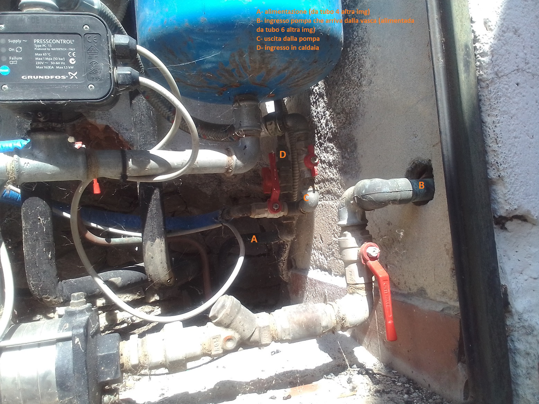

sono piuttosto a digiuno dell'argomento impianti idraulici, ma dovrei sistemare (in economia) l'impianto attuale (installato in altri tempi in modo provvisorio/volante) di una mia abitazione.
L'impianto attuale consiste di un allaccio all'acquedotto che rappresento nell'immagine seguente.
Scusate, ma comincio con alcune domande banali (o anche stupide, per chi ne sa):
- l'individuazione dei componenti numerati è corretta?
- i circuiti acqua calda e fredda sono separati, giusto? cioè se chiudo il tubo 5 (mandata acqua fredda) e lascio aperto il 4 (mandata in caldaia) mi uscirà acqua calda se apro il rubinetto caldo e non uscirà nulla se apro il freddo?
Poi il tubo 6 va a finire in una vasca di riserva alla quale è collegata una pompa come da seconda immagine allegata.
Per molto tempo la pompa è stata ferma o collegata in modo saltuario, in ogni caso non era stata pensata per un funzionamento continuato. Ora dovrei fare in modo di dargli stabilità di funzionamento.
Il problema attuale è che se la pompa è accesa e l'acquedotto non ha pressione la pompa tira in ingresso alla vasca l'acqua presente nella vasca stessa, quindi fa un circolo vizioso!.
Per evitare questo inconveniente avevo pensato di introdurre una valvola di ritegno lungo il tubo 6, ma temo che in questo modo escluderei l'approvvigionamento di acqua fredda dalla vasca di riserva.
Se così fosse, come potrei intervenire per sistemare il giro?
Grazie a tutti in anticipo
Nico

Fai foto della vasca e dei suoi collegamenti.

comunque, se può bastare, la vasca ha un tubo in ingresso nella parte superiore (senza rubinetti, valvole o altro) con il galleggiante all'interno; poi c'è un altro tubo 'semplice' in uscita nella parte inferiore, con un rubinetto; tutto qua, tutto il casino è nelle due zone rappresentate nelle immagini.
