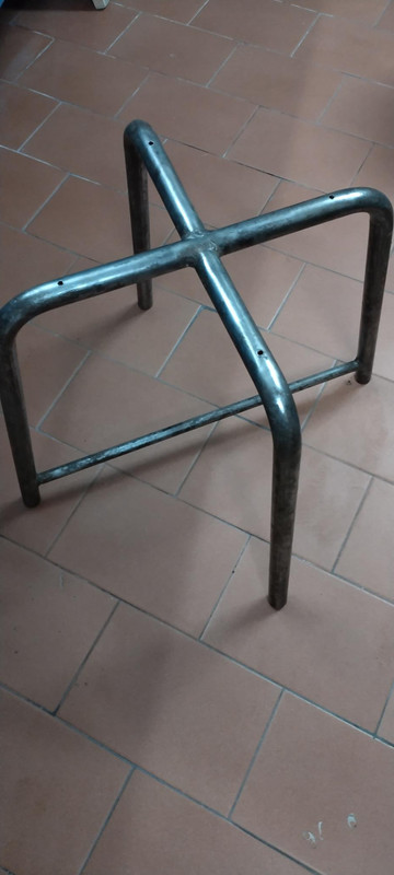

ho questo sgabello che ho sverniciato e volevo tagliare un pò i piedi per non farlo traballare e perche le parti finali erano molto arrugginite.Ma ho provato a tagliare,ma non mi vengono bene(cioè forse dovrei fare un taglio diverso come angolatura,anche se ci vanno i piedi di gomma a infilare).Che idee avete per tagliarlo bene e che sia stabile?

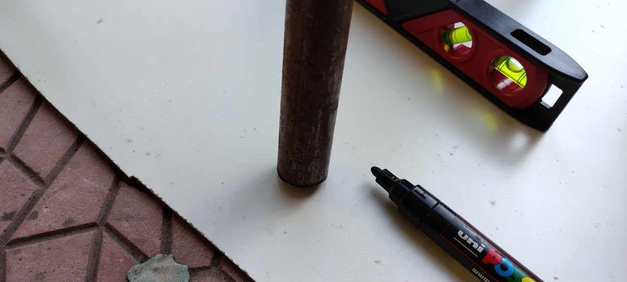

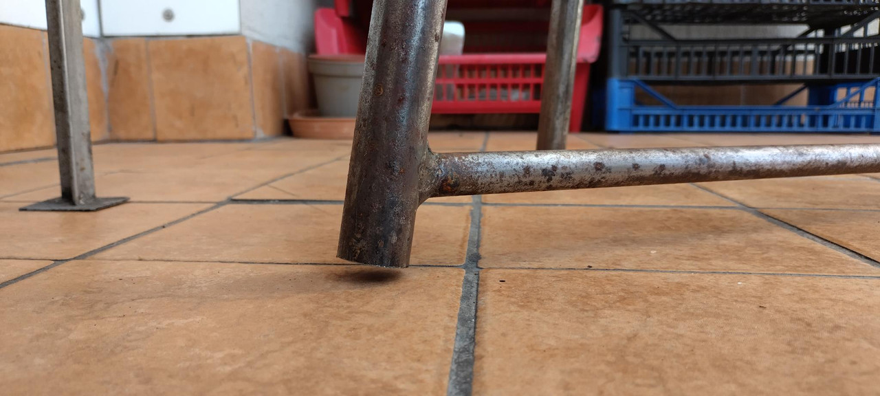

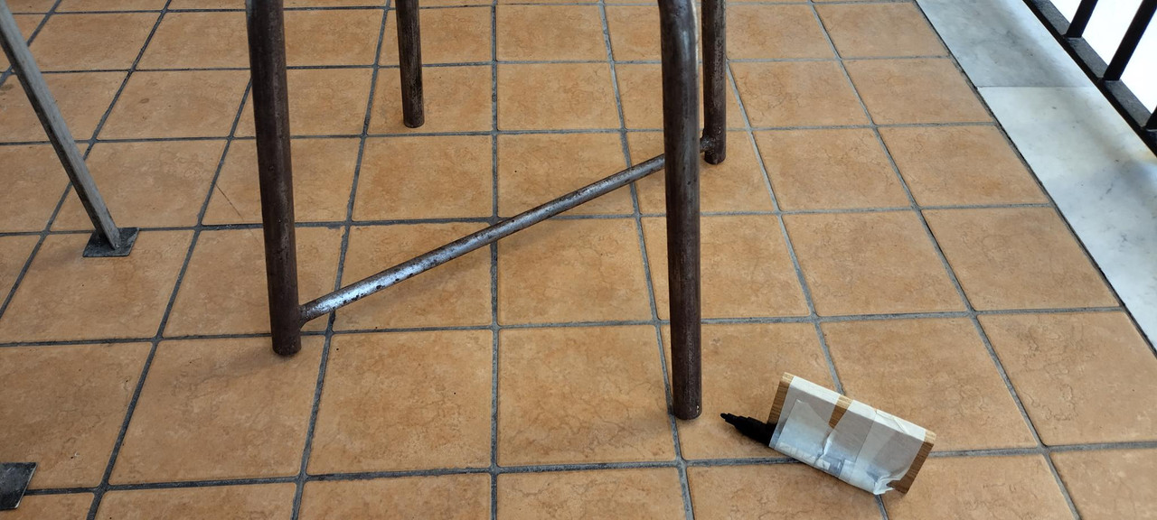

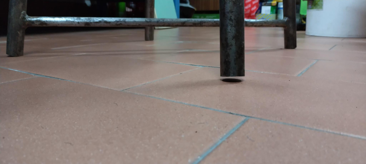

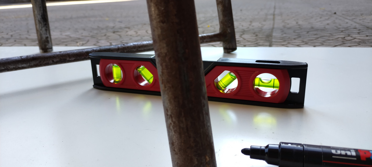

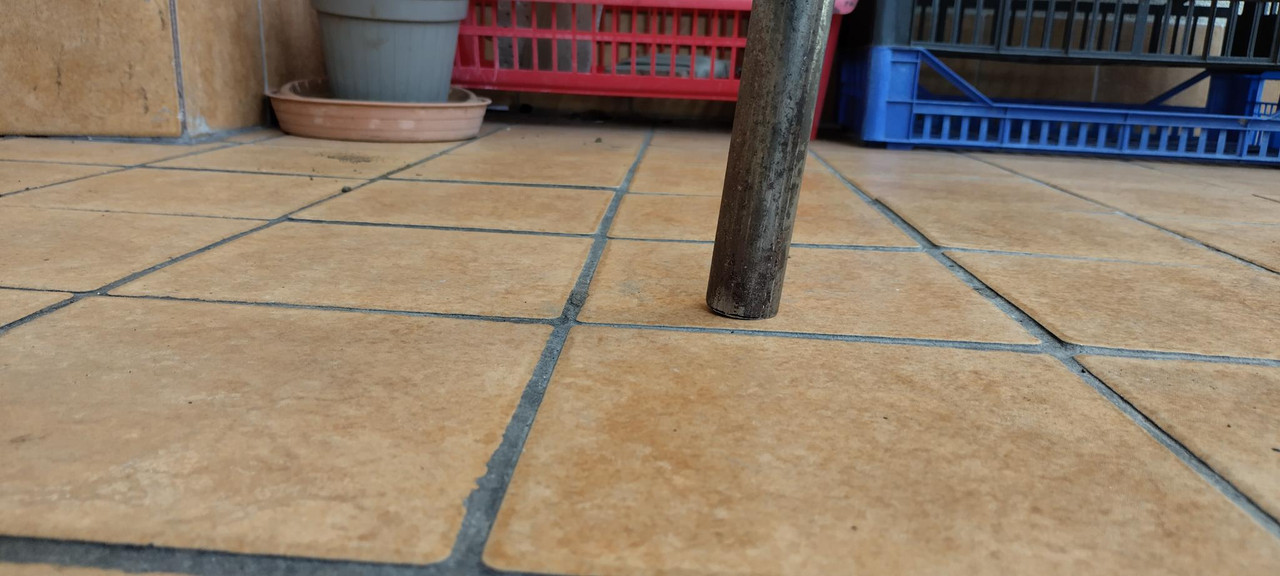

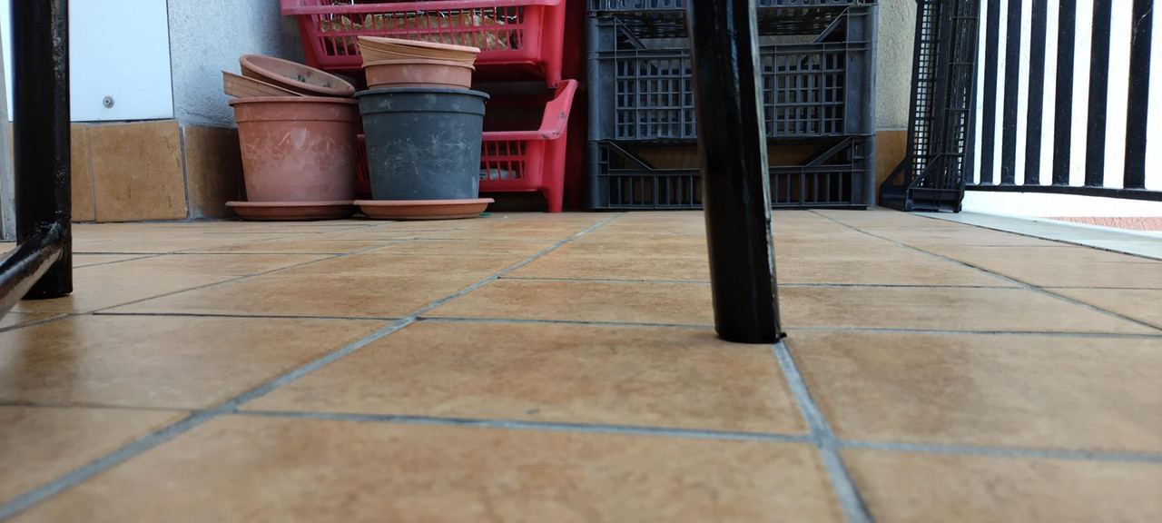

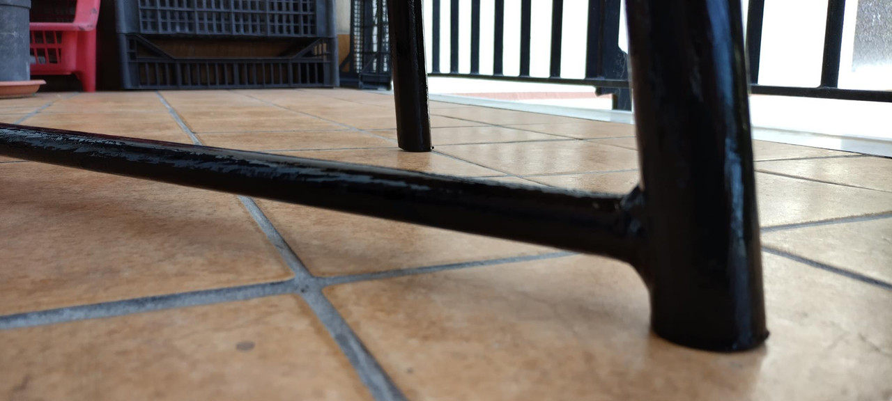

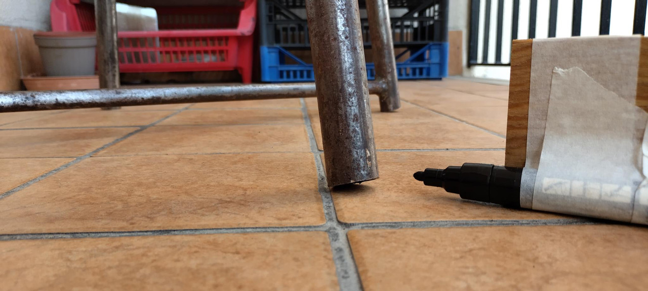

ho fatto un mezzo(anzi senza mezzo)pasticcio.Come vedi in foto,ho realizzato quel tacchetto di legno che era tagliato a squadra e ho messo quel pennarello a 90° preciso(su piano,fatto con livella,quindi in bolla).Vado per fare la dima a terra con questo pennarello e segno il tutto(in garage,piano inclinato per far defluire acqua,ma di pochissimo,quasi in bolla direi).Faccio i taglia,torno a casa e vedo se va bene:niente,sul balcone non và(tagliato dirca 5mm).Prendo la dima con pennarello e stavolta prendo la misure sul balcone(dove dovrà stare lo sgabello),faccio altri tagli(circa sempre 5mm a piede),rimetto sul balcone e non tocca da una gamba a terra.Rifaccio le misure con la doma,sempre sul balcone,altri 5mm tagliati circa e adesso non tocca in due gambe(come da foto qui sotto). :cry: che caspita sbaglio? :oops: :oops:

cosa sbagli tu non lo so, però lo sgabello va poggiato su un piano
dritto non sul pavimento e il segno va riportato su tutti i pedi,
inoltre il pennarello andava poggiato sopra la tavoletta o dentro
con un foro passante e non di lato......
non ce l'hai un tavolo in laminato purché bello dritto ?

E... correggimi se sbaglio Mariobrossh, il segno va fatto tutto intorno al piedino ed il taglio deve essere fatto seguendo tutto il segno perché quei piedini a me sembrano tagliati con un angolo diverso da quello con cui dovrebbero essere appoggiati al pavimento ;-)

pensavo che il pavimento del balcone(dove dovrebbe rimanere lo sgabello una volta verniciato)era già buono.Dovrei avere un laminato o simile di quell'ampiezza di piedi.Il segno l'ho sempre fatto su tutti e 4 i piedi
ma se lo mettevo o metto il pennarello di sopra al pezzo di legno,mi avrebbe fatto un segno più in alto e mi avrebbe fatto tagliare ancora di più(altro che sgabello,diventava a furia di tagliare un soprammobile : Rolleyes : .Come l'ho messo io il pennarello,mi fà sempre il segno uguale su tutti...poi,come vedi mi è rimasto un ultimo tentativo(max due)e poi arrivo all'asta centrale da tagliare

intanto bisogna pareggiare i piedi, poi si misura l'angolazione e si riporta ........... ma oramai non gli è rimasto granché :lol: :lol:

ma ti pare che il pavimento del balcone possa essere in piano :lol:
comunque qui le cose sono due, o hai segnato male o hai tagliato peggio :lol:

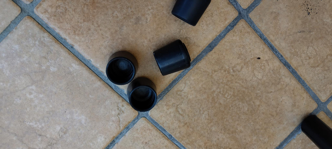

prendi quattro piedini in gomma che ci vadano con forza e compensi quello
che manca mettendoci dentro qualcosa, anche carta pressata bene

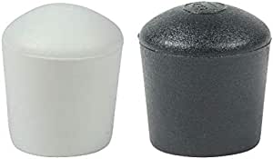

Davrai, comunque, mettere dei gommini per non graffiare le mattonelle, ce ne sono regolabili in altezza ed inclinazione. Potresti usare i PRT o i PIN
https://www.tappicomponents.it/it/51-pi ... r-tubolari
Re: Come sistemare i piedi sgabello
Uno sgabello a 4 gambe su un pavimento di piastrelle avrà sempre una gamba che non poggia. Solo gli sgabelli a 3 gambe poggiano sempre bene dappertutto. Quindi o tieni lo sgabello fisso sempre in una posizione e tagli le gambe che appoggino bene lì, oppure (come già detto da mario) tracci le gambe con lo sgabello poggiato su una parte piana perfetta e poi ci inserisci dei piedini in gomma stondati che compensano l'inclinazione delle gambe e anche in parte l'irregolarità del pavimento. Di più non mi pare si possa fare.;-)

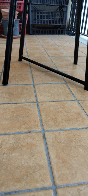

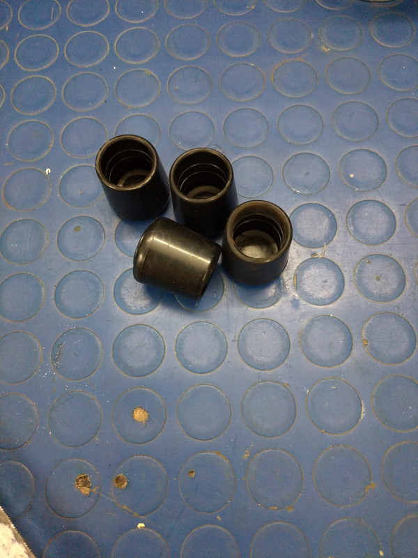

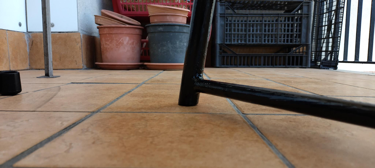

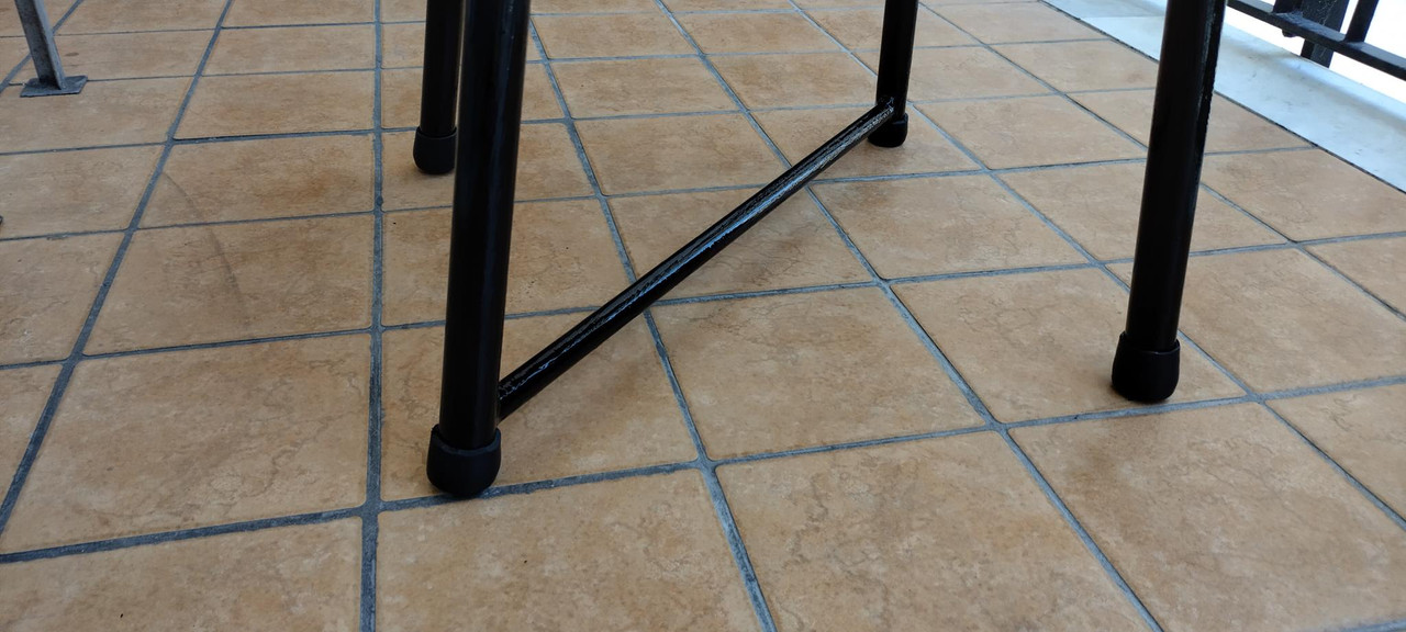

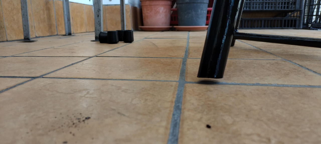

dopo aver tagliato diverse volte con il seghetto a mano,l'ultimo taglio l'ho fatto con il flex(sempre mettendo sgabello in piano con livella)ma il risultato è venuto molto simile agl'altri.Ho verniciato,messo i piedini in gomma ed ecco il risultato:
