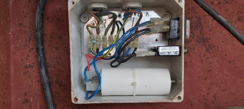

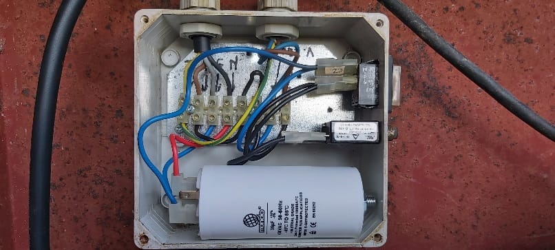

Salve, questo pomeriggio ho sostituito la vecchia pompa con la nuova, che ha le stesse caratteristiche.
Trattasi di un motore monofase da 0.75W e 1hp di potenza, ho fatto il collegamento ma purtroppo la pompa non funziona.
Per questo chiedo se qualcuno può aiutarmi a capire in cosa sto sbagliando.

Messaggi: 17892
Re: collegamento elettrico pompa sommersa
sei sicuro che il condensatore sia in buono stato ?

Il condensatore è nuovo, l'ho sostituito perché quello precedente era da 30uF e mi era stato consigliato di metterlo da 35uF.

Se il filo grigio è il comune il collegamento è giusto, in tal caso prova a bypassare l'interruttore, ponticellando il marrone della linea col marrone della pompa. Attenzione! stacca l'alimentazione per fare le prove. Dicci anche se senti ronzio, accenni di partenza, surriscaldamento del motore o se non da segni di vita. Se hai un terster, misura la tensione di rete tra grigio e marrone con interruttore acceso.

Sì , visto che il blu arriva al comune e al condensatore unendo i due fili marrone si alimenta direttamente. Non succede niente se la pompa gira pochi secondi a vuoto anche se ci sono pompe con un sensore che se non rileva la presenza di acqua non partono. Per essere sicuro puoi mettere la pompa in un secchio, assicurandola in modo che non possa cadere. Non dimenticare mai che hai a che fare con tensione potenzialmente mortale.

Ciao Enrico, ho fatto la prova che mi hai detto ponticellando i fili, risultato, la pompa non ha dato cenni di vita, ne vibrazioni, ne ronzii, ne ha scaldato.
Per quanto riguarda il tester non ce l'ho e per di più non so usarlo.
Francamente inizio ad essere preoccupato e viste le mie incapacità, forse è meglio che lo faccia vedere ad un professionista.
Messaggi: 2542
Se non da segni di vita, probabilmente la tensione non arriva. Per prima cosa bisogna accertarsi che sui fili che arrivano dalla rete ci siano i 240V ac. Se è prelevata da una presa, controlla che sulla presa la corrente arriva. Puoi provare inserendo nella presa un trapano, un ventilatore o altro attrezzo a 240V. Un tester è quasi indispensabile, ma puoi comunque fre delle prove. Con una lampadina munita di portalampada e due spezzoni di filo puoi controllare la presenza di tensione su vari punti del circuito. Controlla che i morsetti siano ben serati e soprattutto che la vite prenda sul filo spellato e non sulla plastica del rivestimento. L'alternativa alle prove consigliate è farlo vedere a qualcuno più esperto.

Ciao Enrico, torno sull'argomento perché mi pare giusto darti conto di come si sia risolta la situazione.
Allora innanzitutto, la termica era bruciata, per quanto riguarda invece il collegamento dei fili era errato, infatti ho dovuto invertire il nero con il marrone e finalmente le mie paure sono svanite :lol: detto questo, non ti voglio imbarazzare, ma ci siamo capiti : Thumbup :
