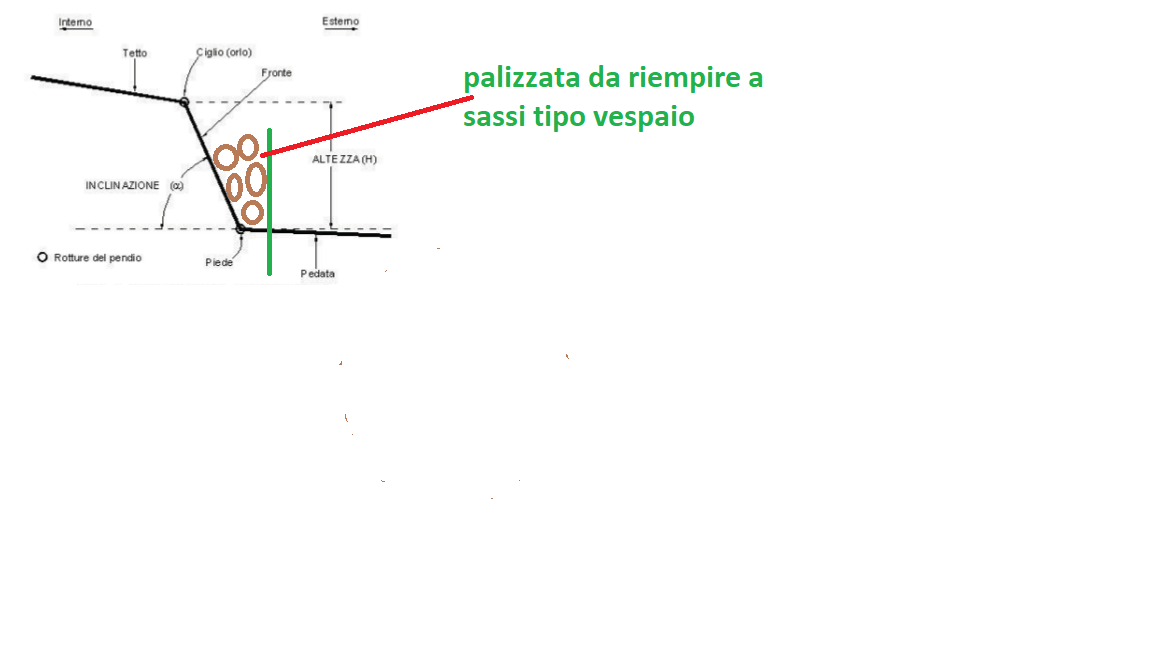

salve, per contenere gli smottamenti e lo scivolamento di crinale di un pendio scosceso di una scarpata, ho pensato alla base di essa di perimetrarla con un reticolato e di riempirlo di sassi di risulta tipo un rudimentale muro a secco,che tipo di rete mi consigliate di acquistare che tipo di paletti, quanto distanziarli
come interasse fra palo e paletto?quanto farli affondare nel terreno. la rete dovrebbe essere circa 5 metri lineari x massimo un metro di altezza grazie.
- reticolato palizzata contenimento scarpata
- reticolato palizzata contenimento scarpata.png (54.01 KiB) Visto 1932 volte

veramente volevo fare tipo terre "rinforzate"
https://youtu.be/9WZsEobVisc
ovvero , inserisco dei picchetti dei paletti in ferro realizzato con tondini per il calcestruzzo, diciamo almeno un 12 mm, li pianto a martellate diciamo 40 cm interrati, ne faccio affiorare almeno 1 metro. ad essi di costa ci lego tramite filo di ferro la rete per recinzione zincata ed a essa ci lego quel tessuto non tessuto che si applica ai ponteggi come protezione para polvere, inizio dal basso ad accostare le pietre piu grosse e pesanti tipo muro a secco e poi lo strato finale a pietrisco, chiaro non viene un muro a secco o di contenimento, giusto per dare il tempo ai sassi ed al terreno di stabilizzarsi e compattarsi, mano mano che piove il terreno si compatta e si stringe , sbaglio come rimedio?

Io odio la plastica e altri materiali sintetici nel terreno. Chiaramente, dipende anche dal materiale che hai. Se hai delle pietre come quelle del link userei i gabbioni 30/50x 100 cm, appoggiati a sostegni in ferro , belli robusti, piantati per 1\3 nel terreno e il tutto tenuto da abbondanti tiranti in filo di ferro.
