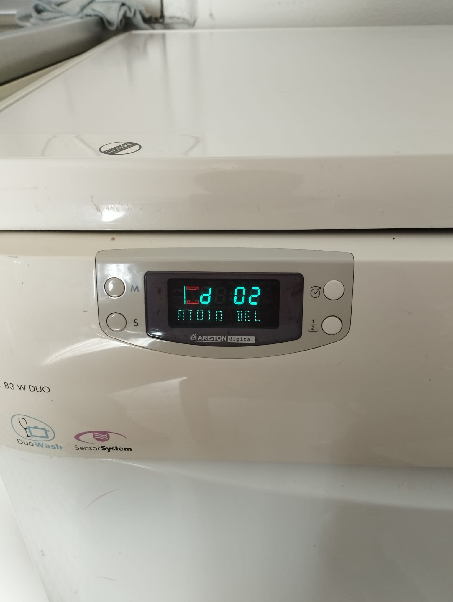

Riesci a postare una foto della situazione delle spie durante l'errore?

ragazzi vi ringrazio. sono riuscito a farla partire, ma ancora mi da l'errore d 02 e mi esce la scritta controllare la vaschetta del sale
non mi dice di aggiungere sale, poichè ne ho messo quasi 2 kg. fino all'orlo, ma se lava vedro' in seguito,

Re: lavastoviglie Ariston L 83 w duo codice errore D02 e non parte il lavaggio
Perfetto, ora per far sparire l'errore probabilmente deve essere fatto un reset della macchina.
Prova a controllare sul manuale se viene descritta una procedura di reset o altrimenti prova a staccare la spina per una nottata per vedere se cambia qualcosa.

Niente Luciano.. continua a uscire l'errore d 02 e sotto la scritta che scorre. "controllare il serbatoio del sale"
di lavare lava, pero' ho notato su una padella nera delle striature bianche, potrebbe essere l'elettrovalvola del sale che non funziona
A questo punto potrebbe essere un problema del sensore di livello del sale.
Alcuni siti consigliano di mettere dentro abbondante acqua pulita all'interno del serbatoio con una siringa e mescolare con un bastoncino abbastanza lungo... puoi provare.
