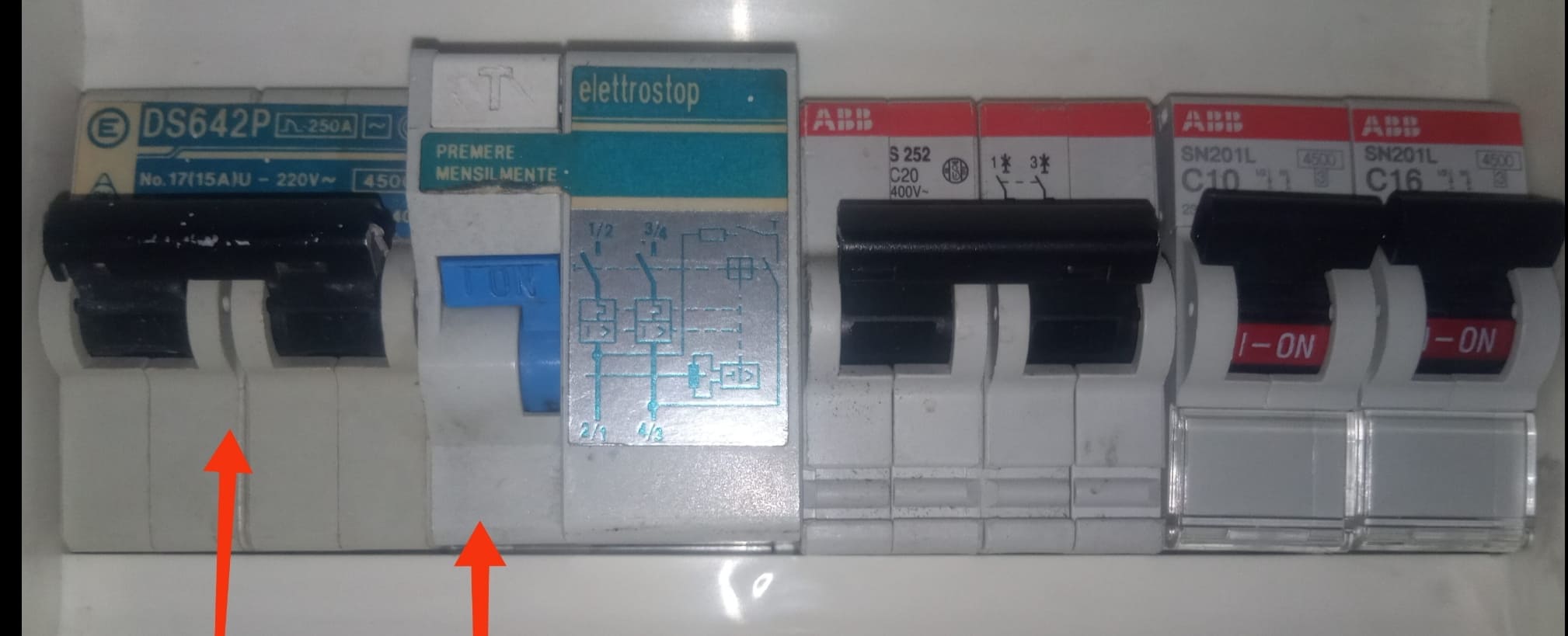

sei sicuro che salti il salvavita e non il magnetotermico ?
puoi allegare una foto del quadretto con l'interruttore abbassato ?

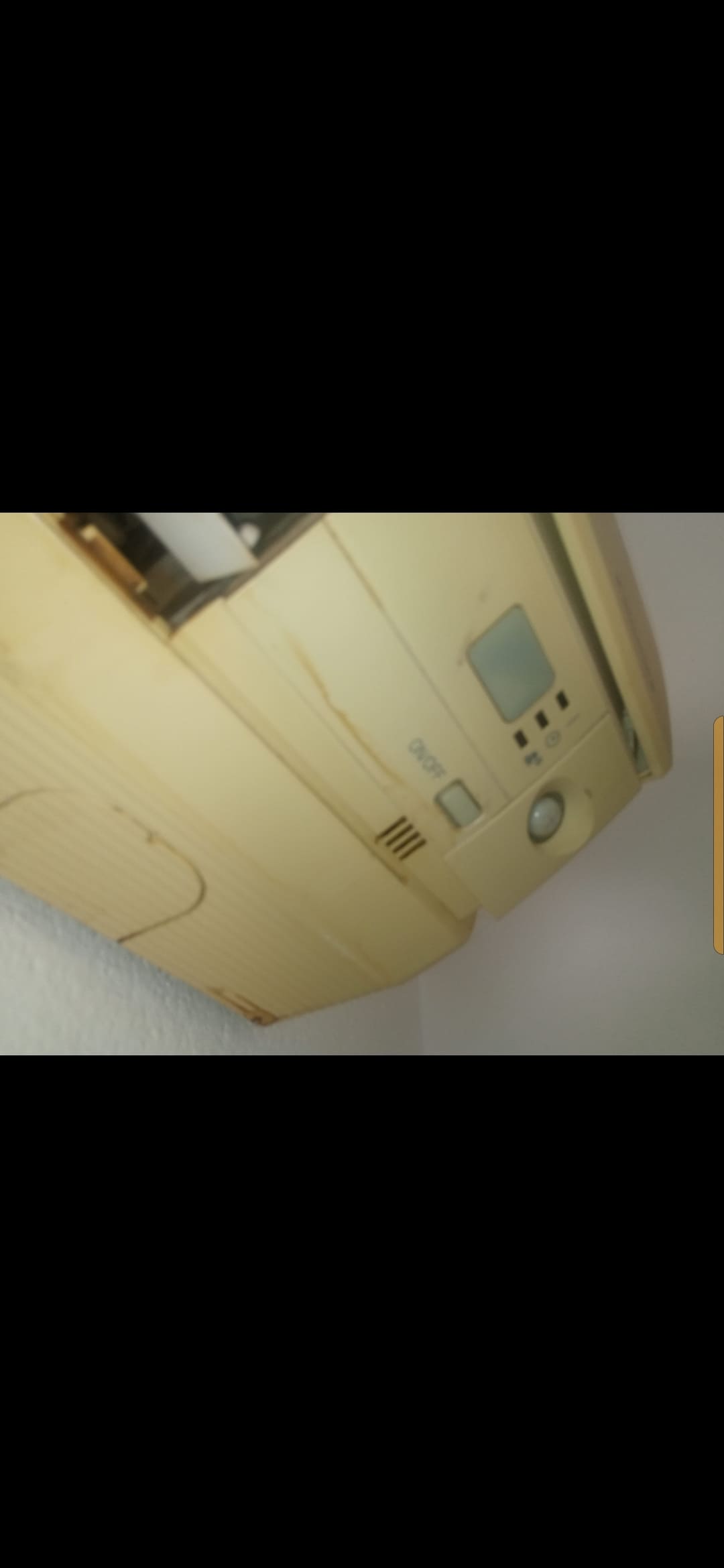

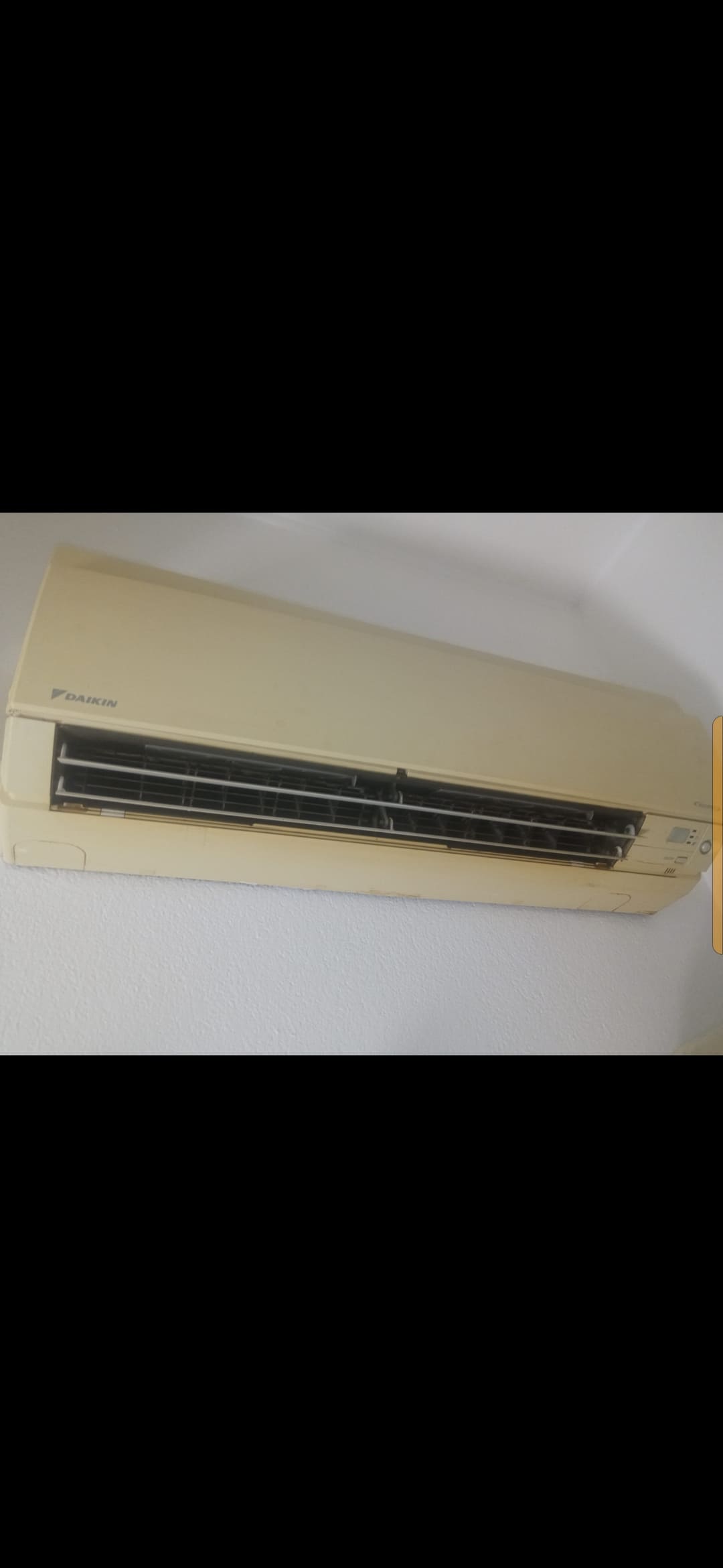

Fai delle foto delle unità interna e esterna e della spina che hai montata. Guarda se sul display compare qualche codice di errore. Controlla se all'avvio l'unità esterna prova a partire e la ventola di quest'ultima si muove.

Ho fatto la foto. L'ho allegata. Vorrei aggiungere una informazione in più. L'impianto elettrico è un po' anomalo. Adesso non vorrei entrare nei dettagli sul perché è così, cmq spiego come è stato fatto.
Innanzi tutto c'è un impianto elettrico normalissimo come in ogni casa. Poi da questo impianto elettrico parte una prolunga, prolunga che viene inserita come si inserisce la spina del phon, e questa prolunga va in un'altra parte della casa.
In questa seconda parte dalla casa, questa prolunga da vita a un secondo impianto elettrico con il suo salvavita.
Quindi in questa seconda parte della casa, se io stacco quella prolunga, non c'è corrente.
Il condizionatore era collegato direttamente a questo secondo impianto elettrico, che ha al 100% il magnetotermico. Io non so riconoscere il magnetotermico, ma ho la certezza che sia magnetotermico perché me lo ricordo che me l'aveva detto l'elettricista.
Cmq ora io ho staccato il condizionatore da questo secondo impianto elettrico, e gli ho messo una spina come quella del phon. Quindi prima di accenderlo devo attaccare la spina alla presa della corrente come quando si vuole usare un phon.
Questa spina io l'attacco direttamente a una presa del primo impianto elettrico della casa. Quello normale, quello che hanno tutti.
In questo modo si bypassa tutto il problema del secondo impianto elettrico. Quindi a questo punto il fatto del secondo impianto elettrico non ci interessa più.
Quando io attacco la spina del condizionatore alla corrente, come si attacca quella del phon, salta il salvavita dell'impianto elettrico della casa. Le due levette che saltano sono quelle indicate in foto con la freccia rossa.
Il salvavita dell'impianto della casa in effetti non so se sia magnetotermico. Quando ieri dicevo che fosse magnetotermico, mi riferivo a quello dell'impianto secondario di cui dicevo prima. Però visto che ora quell'impianto secondario è bypassato, quell'informazione non ci serve più.
In foto si vede il salvavita dell'impianto principale della casa con indicate le due levette che scendono appena attacco la presa del condizionatore alla corrente.

Come richiesto ti allego le foto dell'inverter che c'è in casa.

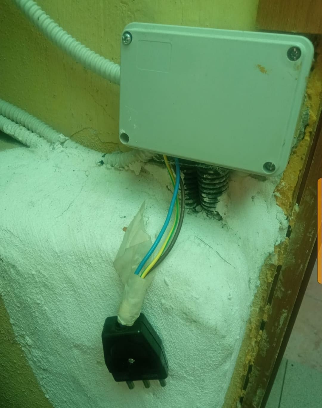

Ti allego anche la foto della spina. Nella foto si vede una scatoletta bianca, e i cavi blu marrone e giallo/verde del condizionatore, che ora ho collegato alla spina nera che si vede in foto, prima erano collegati direttamente all'impianto secondario all'interno di quella scatoletta bianca che si vede in foto.

ok fai questa prova ma solo per un minuto, stacca il filo della messa a terra dalla
spina del condizionatore e prova a farlo partire, se funziona molto probabilmente
hai una dispersione sull'unità esterna,
non lasciarlo così perché potrebbe essere molto pericoloso
