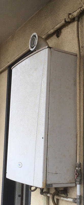

In pratica la mia caldaia argo ester white 24se (lo so, è datata) funziona egregiamente, ma in talune situazioni a volte non parte.
Capita in giornate particolarmente ventose e/o umido/piovose. Quando apro l'acqua calda si sente la ventola che gira ma la fiamma guida non riesce a partire. La cosa strana è che il comando remoto non mostra alcun codice d'errore, impedendo di capire a cosa sia dovuto il problema.
E' controllata annualmente, quindi gli ugelli e lo starter sono (o almeno dovrebbero) essere puliti.
La scheda è chiusa all'interno di un box di plastica.
Idee su come potrei risolvere o ipotesi sulla causa del problema? Chiuderla in un box potrebbe aiutare o sarebbero soldi e tempo sprecati?
Inutile dire che ho fatto presente la cosa al tecnico, ma dice che deve essere presente quando il problema si presenta, cosa praticamente impossibile...
Ho fatto presente anche il discorso tiraggio, visto che ho solo una curva e nessun tubo, ma più di un tecnico mi ha detto che è ininfluente.

Se con i termosifoni parte regolarmente il problema potrebbe essere la scarsa pressione dell' acqua fredda in entrata nella caldaia o il flussostato che non "sente"il flusso dell'acqua in entrata
P.s. comunque quella canna fumaria in quel modo non va bene per quella caldaia

Se dici che il problema si verifica in presenza di vento, secondo me potrebbe essere a causa di quel tubo lasciato così all'aperto...
Io proverei a mettere un altro gomito per farlo finire verso l'alto ed un comignolo... ovviamente entrambi devono essere dello stesso tipo di quel gomito, coassiali per caldaia a camera stagna.

Beh... per l'umidità allora sembrerebbe più un problema relativo all'elettronica.
Ma quando non parte, si sente il ticchettio della scintilla?

Se riesci ad accedere agli elettrodi di accensione, prova a dargli una bella pulita con alcool e controlla che gli isolanti non siano crepati.
Potrebbe essere una dispersione della scintilla verso massa che naturalmente verrebbe favorita all'aumentare dell'umidità.
