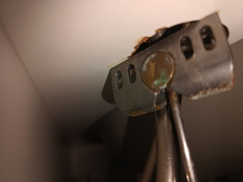

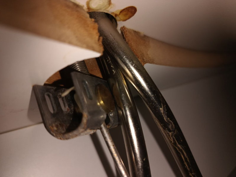

Ciao,
devo cambiare il miscelatore di un lavabo a casa di mia madre, fissato ad un mobile in legno e vetro fuso
Dopo aver smontato il mobile ho trovato una situazione peggiore di quanto pensassi.

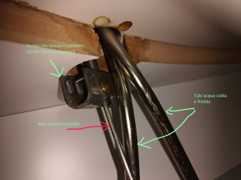

In particolare il miscelatore è fissato al mobile con un un fermo/blocco che non ho mai visto, non so cos'è e soprattutto non so smontarlo.
Qualcuno mi può dare due dritte, se lo ha visto e lo sa smontare?

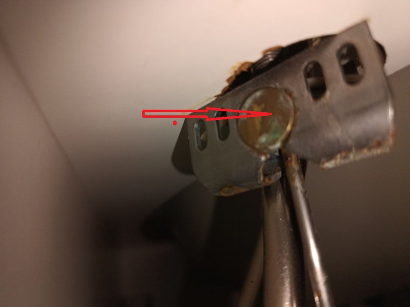

Sinceramente è la prima volta che vedo un rubinetto fissato in quel modo.
Posso immaginare che quell'inserto in ottone sia messo a pressione e vada a bloccare il tubo all'interno del quale scorre l'astina di comando della piletta.
Se così fosse, dovresti cercare in qualche modo di fare leva per sfilare l'inserto di ottone e vedere se si libera il tutto.

Potresti postare una o piu' foto del gruppo miscelatore da sopra al lavello? Ho idea che il vitone cavo che funge da tirante e alloggia l'asta del meccanismo della piletta sia da allentare intervenendo da sotto un eventuale cupolino di rifinitura del gruppo stesso.

sfila l'asta del tappo della piletta e controlla se in testa al vitone c'è una tacca per poterci infilare un cacciavite a taglio

Prova a fare pressione sull'inserto in ottone.
