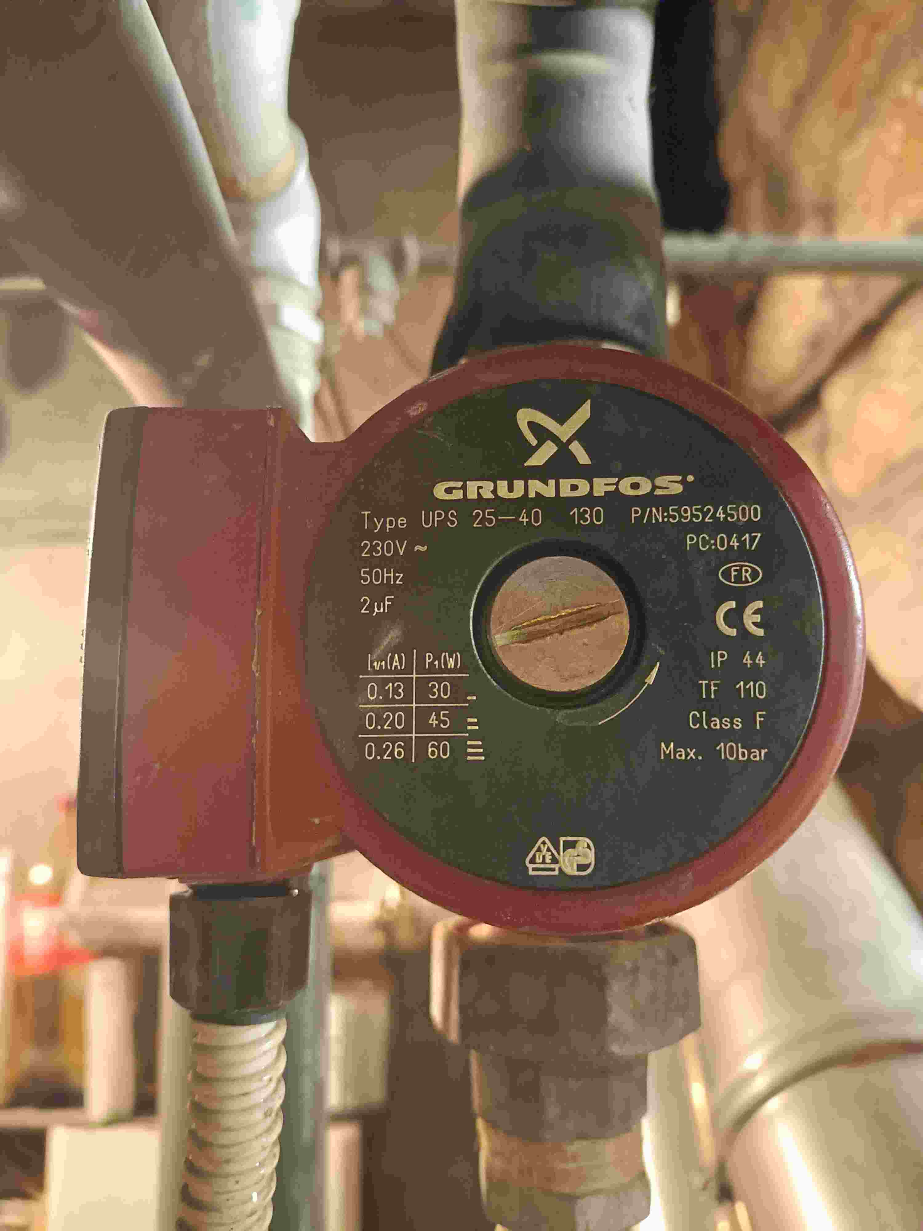

salve a tutti sono nuovo del forum e mi servirebbe una mano..
mi si è bruciata la pompa che ho messo in foto,
quindi vorrei sostituirla ma non vorrei comperare la pompa sbagliata
se io compero una pompa con le scritte 25-40 130 max 10 bar
non dovrei sbagliare giusto?
perche vorrei proprio che la pompa nuova abbia la stessa grandezza e i stessi filetti per collegarla
Messaggi: 2549
Re: pompa ricircolo acqua sanitaria
Il primo numero indica il diametro dei bocchettoni = 1" , il secondo la prevalenza = 4m, l'ultimo la distanza tra i bocchettoni, nel tuo caso 130 mm.
Puoi sostituire tranquillamente.

Grazie tante per la risposta gentilissimo quindi se io compero questa pompa su Amazon va bene giusto? Pompa di circolazione Ibo riscaldamento Pompa (25 – 40/130) https://amzn.eu/d/hNtPlr3
E posso montarla tranquillamente al posto di quella rotta senza che ci siano filetti diversi oppure aggiungere raccordi vari giusto?
Messaggi: 2549
Sì, non dimenticare le guarnizioni e di ripettare il senso di rotazione.
