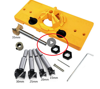

Per allargare il foro io ho utilizzato una fresa forstner da 35 mm
poi con una sega a tazza mi sono ricavato questi tasselli in multistrato
una volta incollato il tassello si avvita la boccola ed il gioco è fatto

1) Suppongo che il multistrato fosse più spesso della profondità del foro che hai fatto... se è così, come lo hai portato allo spessore giusto?
2) Quella guida per usare le forstner con il trapano a mano è mitica, non la conoscevo, dove l'hai trobata?

Il multistrato è da 15 mm così come la fresata.... ;-) in pratica anziché adeguare il tassello ho adeguato il foro :-D
quella dima è davvero ottima e la puoi trovare sia qui e ti arriva in 3 giorni sia qui e ti arriva in 20/30 giorni
ma con prezzi un po' diversi : Rolleyes :
nel secondo link c'è anche un video che spiega come si usa ;-)

Quella dima ha anche la possibilità di impostare un finecorsa?
Oppure i 15 mm di profondità del foro li hai raggiunti ad occhio?
Messaggi: 17788
Re: Riparazione sede boccola
si nel video si vede la boccola che determina, entro certi limiti
la profondità di fresata, ma io per non toccare la regolazione
per le cerniere a scodella gli ultimi due mm li ho fatti ad occhio.
Il grosso vantaggio di questa dima è che può essere utilizzata con
grande facilità anche su pezzi molto grandi o per fare interventi
sul posto, senza contare la predisposizione per i fori delle viti della
cerniera ;-)

mariobrossh ha scritto: mar 05 set 2023 6:39 am si nel video si vede la boccola che determina, entro certi limiti
cerniera ;-)
Ok, grazie della delucidazione...
Ma io il video non sono riuscito a trovarlo : Sad :
Messaggi: 17788
devi cliccare sulla freccia bianca al centro : Smile :
Messaggi: 9925
Ops... non lo avevo visto. :oops:
