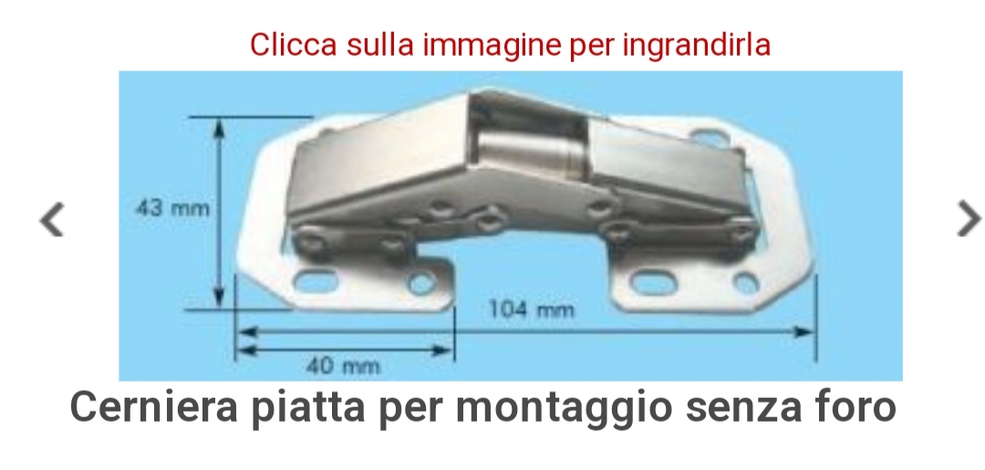

Buonasera,
Dovrei montare delle cerniere ad un'anta del mobile... Allego foto ...devo montarla prima sul mobile e poi all' anta o viceversa???
Messaggi: 17892
Re: Montaggio cerniera anta
se il mobile è in costruzione io lo metto coricato su un fianco, accosto l'anta
e monto la cerniera se il mobile è in piedi allora con l'aiuto di un'altra persona
accosti l'anta e ti segni i fori quindi fai dei prefori più piccoli della vite e poi
fissi prima la cerniera al mobile e poi sull'anta
