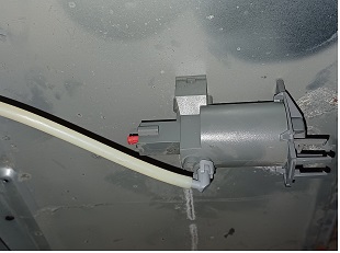

A questo punto la rimetterò al suo posto e vedo cosa combina (è una bella faticaccia, è incassata in una cucina in muratura e devo superare pure un gradino di 10 cm).
Visto che ci siamo vi chiedo come funzione l'oggetto in foto (quello che si vede è il tubicino dell'acquastop) e se può essere causa del mancato ingresso dell'acqua.
Buona domenica e grazie a tutti.

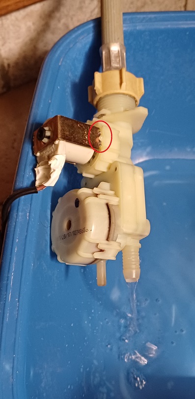

Re: Lavastoviglie Candy A9002 che fa scattare il differenziale [anche a me] e che effettua dei cicli di lavaggio senza a
Ho smontato la valvola e l'ho collegata all'acqua con un tubo della lavatrice.
Come da foto sembrerebbe funzionare, ma l'acqua che esce è molto poca.
Allora l'ho rimontata nella lavastoviglie e l'ho comandata con una linea elettrica separatamente in modo da non usare i comandi della lavastoviglie così da lasciare lo sportello aperto e vedere cosa succedeva.
In effetti l'acqua entra, ma con una lentezza esasperante (dopo 5 minuti saranno stati si e no 2 bicchieri d'acqua).
Mi chiedo adesso se posso "incolpare" di tutto lei, oppure devo fare altre prove. Mi è venuto in mente di smontare la parte dei collegamenti elettrici, sembrerebbe che sia a vite bloccata da un piccolo perno in plastica che ho cerchiato in rosso nella foto. Se lo rimuovo riesco a svitarla?
