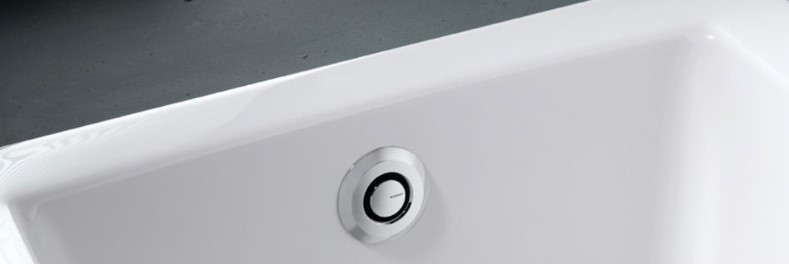

avrei la necessità di cambiare il PUSH-CONTROLSIFONE della Geberit della mia vasca di Corian
la vasca è incassata nel muro
Solo il bottone che si preme (come da foto allegata)
Purtroppo l’imbianchino (chiamarlo così è solo gentilezza....) ha "versato" sempre nella vasca e cercando di pulirlo si è rovinata tutta la cromatura
E' possibile ? è complicato o un comune idraulico è in grado ?

Grazie Enrico, l'avevo visto ..anche se è un pò fuorviante
Dal video sembra che l'inserimento sia solo dal dietro della vasca..cosa da me impossibile inquanto incassata nel muro.
Ho scritto a Geberit che mi ha indicato il pezzo da comprare che è comprensivo dell'attrezzino necessario per montarlo (io posso agire solo sul davanti, per i motivi sopracitati).
Ma del resto mi sembrava "improbabile" che non fosse possibile sostituire quel pezzo dal fronte della vasca.
Spero di poterlo fare senza l'aiuto di un idraulico..le spiegazioni non sembrano così difficili

Il video mostra il montaggio, per smontare bisogna fare il percorso all'inverso. Si vede che vengono utilizzati due accessori per avvitare, ma con un po di fantasia e manualità non dovrebbe essere difficile realizzarli. Chiaramente se compri il kit è completo.

Questo video te lo illustra passo passo....il discorso che a te si è rovinata la cromatura e da quanto si vede nel video, per cambiare solo quella devi ricomprare tutto il kit (che fregatura eh???) quindi a mio avviso se vuoi sostituirlo, ti conviene comprare il kit nuovo e fai i passaggi inversi, la parte dietro la vasca non va toccata per niente, nel momento in cui sviti la borchia ti ritroveresti la guarnizione che si regge alla vasca ed il pezzo dietro fisso. Devi solo decidere cosa fare....se smontarlo e riverniciarlo con una bomboletta oppure sostituirlo completamente (nel primo caso ti devi necessariamente ingegnare per lo smontaggio senza le apposite invenzioni per far spendere soldi alla gente (ormai pure ste cose sono diventate come le automobili, devi per forza andare dal meccanico)

grazie placet...comprerò il kit..il negozio è vicino a casa
non sono ancora andato e pertanto non conosco ancora il costo
da quanto hai scritto smontata la borchia non "cade" niente....lo chiedo perchè dietro la vasca è impossibile operare...è incassata nella parete del muro
