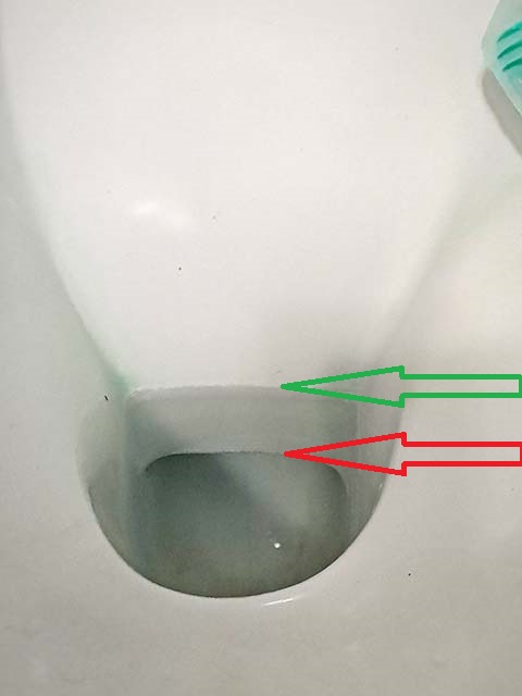

Se il livello dell'acqua nel WC (freccia verde) scende sotto il bordo inferiore del water (freccia rossa) allora l'effetto sifone del WC va a farsi friggere ed il cattivo odore passa direttamente dalle fognature al tuo bagno :lol: :lol: :lol:
Spero che così sia più chiaro : Thumbup :

Capitan Farloc ha scritto: mer 27 set 2023 3:35 pm Se il livello dell'acqua nel WC (freccia verde) scende sotto il bordo inferiore del water (freccia rossa) allora l'effetto sifone del WC va a farsi friggere ed il cattivo odore passa direttamente dalle fognature al tuo bagno :lol: :lol: :lol:
non ci ho mai fatto caso.....stasera guardo bene allora. Se dovesse essere così come posso intervenire?grazie intanto
