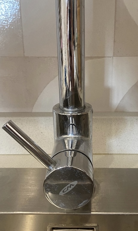

Salve a tutti, ho un piccolo problema con il rubinetto della cucina, devo smontare la canna, solo la canna, svito la piccola vite che c'è di lato ma non riesco a estrarre la canna, in quanto gira a vuoto.
Come posso fare? Allego foto...grazie a tutti.

Tolta la vite devi ruotare e tirare forte verso l'alto, la canna è inserita a pressione .

Prova a mandare dell'olio di semi nello spazio che c'è tra la canna e la ghiera esterna e poi gira la canna per far scendere l'olio fino alla guarnizione o-ring, in quel modo dovresti semplificare l'uscita della cannetta del rubinetto.

Grazie a tutti, proverò così : Thumbup :

Grazie a tutti, è come avevate detto voi, andava sganciata.
Una volta sfilata, sostituirla è stato facilissimo.
