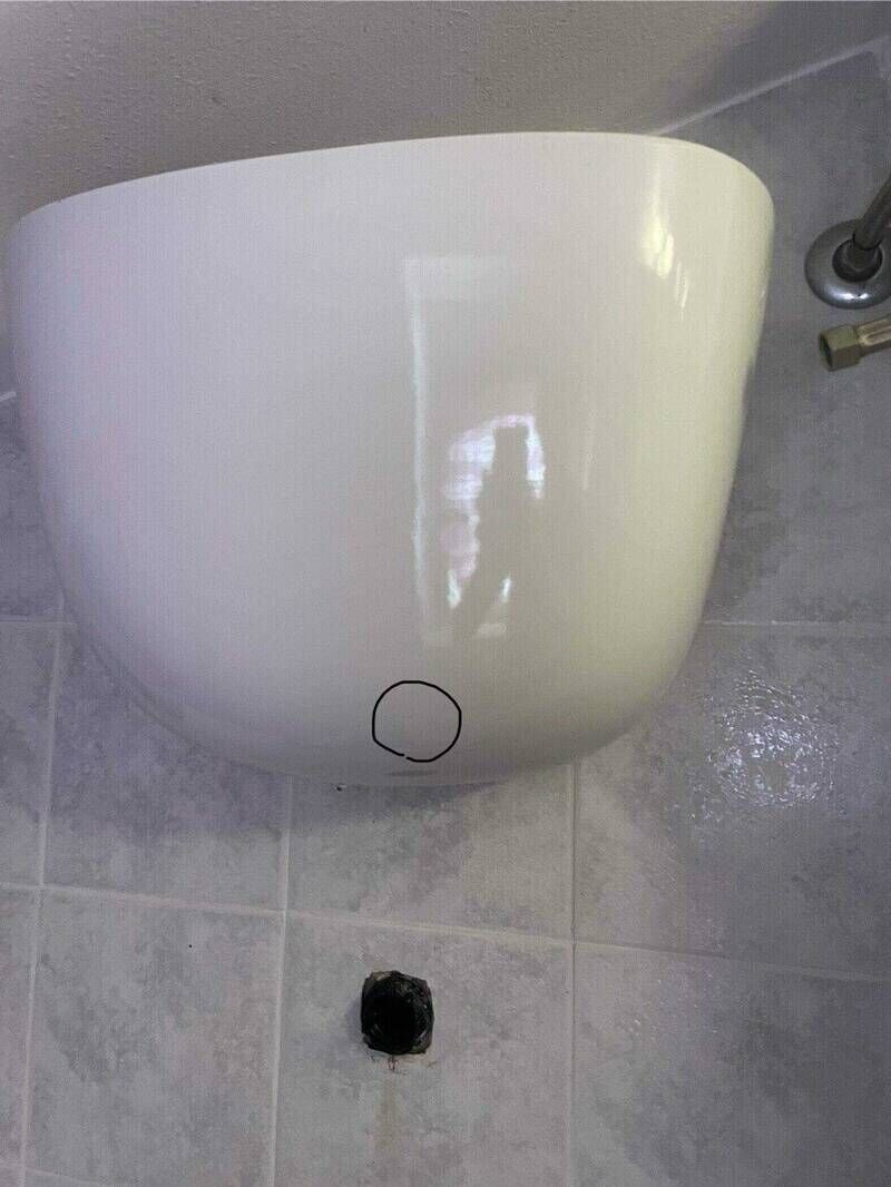

E' pericoloso per la vaschetta in ceramica esagerare troppo nella stretta del manicotto sotto la cassetta in ceramica?
Potrebbe creparsi o non rischio?
Grazie per il video questo è l'ennesimo che vedo, mi meraviglio della goccia che si crea, spero di risolvere con quest'ultimo montaggio
Grazie per adesso, alle foto dove ho evidenziato col cerchietto in nero dove si crea la goccetta una volta montato il tutto
- IMG_4022_Convertito_5.jpg (97.96 KiB) Visto 3178 volte

Oggi pomeriggio ho eseguito il lavoro eliminando il teflon e la goccia non si è più presentata dove avevo cerchiato in nero ovvero sulla cassetta in ceramica quindi i vs consigli sono stati azzeccati.
Purtroppo però quando ho fatto dei test tirando lo scarico colavano delle gocce dal buco nero a muro, poco sotto la cassetta in ceramica, ovvero dove è inserito in tubo dell'acqua proveniente dalla cassetta in ceramica.
Molto strano dato che avevo eseguito dei test prima di fare il lavoro collocando bene il tubo in primis e tramite un imbuto versando acqua nello stesso senza alcun gocciolamento alcuno.
