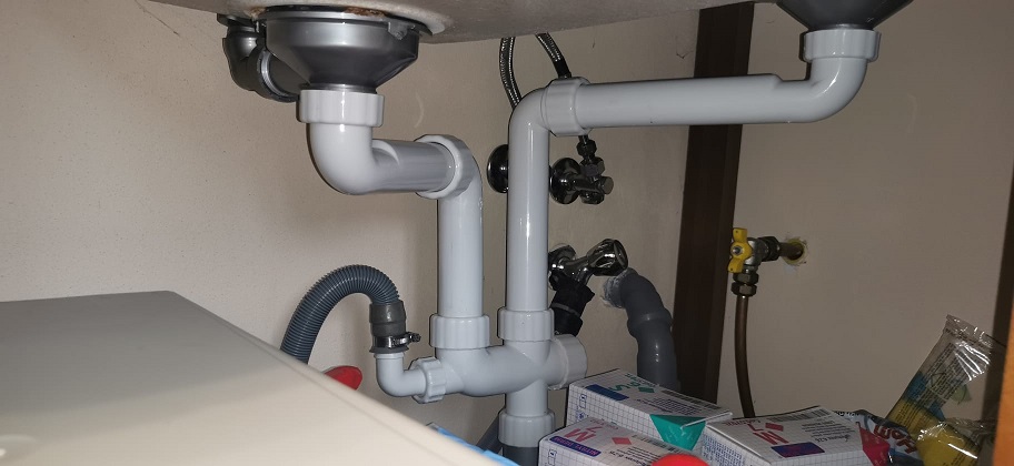

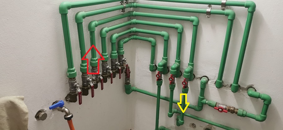

Ho l'ingresso dell'acqua nel sottoscala e da li sale nell'appartamento e al box ma nel sottoscala non ho ne corrente ne scarico. Nel box ho un piccolo lavandino con relativo scarico, avrei pensato di installarlo li, ma non saprei come mandare l'acqua filtrata dall'addolcitore in tutto l'appartamento senza rompere, ma penso sia impossibile. Chiedo se ci sia qualche soluzione.

Normalmente si monta all'ingresso vicino al contatore ma se non è possibile si può montare anche in un altro punto. Fai una foto sotto il lavandino.
L'acqua passa prima nel box o nell'appartamento

Io sto al secondo piano. Come detto tutte le tubature condominiali sono nel vano scala pian terreno. Dal vano scala parte il tubo che sale al 2°P e nella stessa linea è collegato il tupo del box. Vedi nella foto la ho indicato con freccia rossa ingresso e con freccia giallo la prosecuzione del box, in più foto sotto lavello.
