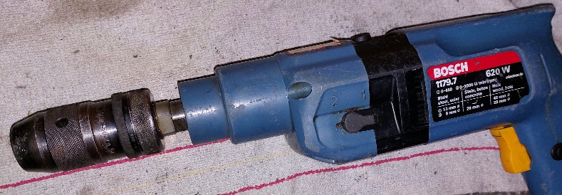

Ciao a tutti,
Qualcuno ha idea di come si smonta questo mandrino?
Su internet non ho trovato video che lo mostravano (perché secondo me questo tipo di mandrino è usato solitamente su trapani a colonna...)
Trapano Bosch 1179.7
Mandrino autoserrante Supra SK 1-13 S 1/2-20 1/32-1/2
Con blocco aperto-chiuso
Grazie per l' aiuto e buon weekend!

blocchi una chiave a L nel mandrino, fermi l'albero motore con una chiave spaccata, dai dei colpi sulla chiave a L in senso orario.

Ciao Enrico,
Grazie della risposta: scusa continuo con le domande...
- tra il mandrino e il trapano ci sono due dadi, uno da 17, l'altro da 19. Quale dei due devo bloccare con la chiave spaccata?
- le martellate le devo dare in senso orario, cioè esattamente il contrario rispetto ai classici mandrini da avvitatore, quelli con la vite all' interno?
Scusate non ho proprio capito come è attaccato questo mandrino del Bosch... :confused2:

Il trapano non è reversibile, giusto? Se non è reveversibile cioè gira solo verso destra allora si svita a sinitra cioè antiorario. Blocchi lalbero con una chiave sul dado vicino al trapano poi metti un'altra chiave sul dado vicino al mandrino e ruoti quest'ultima in senso antiorario, aiutandoti magari con un martello di plastica. Se fosse reversibile deve avere per forza una vite dentro il mandrino.

Ciao Enrico,
Confermo che il trapano non è reversibile.
Provo a fare come hai detto. Grazie!
