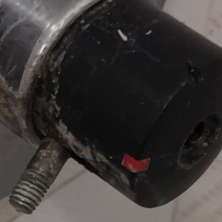

Buongiorno a tutti, sono nuovo, mi chiamo marco e avrei bisogno di una mabo per poter smontare il miscelatore che vedete in foto.
Non ci sono altre viti da togliere ma non so come estrarlo in quando la vite che fuoriesce blocca in tutto
Grazie in anticipo a tutti

L'idraulica non è il mio forte , la butto li ; non è che il perno filettato che fuoriesce è proprio quello da svitare ? forse potrebbe avere una doppia
filettatura , ed è proprio esso a fare da blocco

Avevo pensato anche io a quello ma non si svita

Sbaglio o si intravede un foro sopra la manopola?

C'era una vite, già tolta ma il perno filettato blovca l'uscita della parte in plastica nera

Spruzza Svitol, WD40 o similari, fai agire per una notte e poi svitala

Fai una foto più chiara della zona dove c'è il perno per vedere se la manopola può uscire anche col perno inserito. Se c'èra una vite al centro della manopola penso sia quella il fissaggio. Hai provato a fare leva con due lame, in due punti contrapposti, tra la parte nera e quella cromata? Se invece la manopola non può uscire senza togliere il perno allora va svitato, Se hai una strigitubo lo afferri sulla parte non filettata e ruoti in senso antiorario o col classico metodo per rimuovere prigionieri, due dadi avvitati sulla filettatura tenuti bloccati con due chiavi a forchetta.
