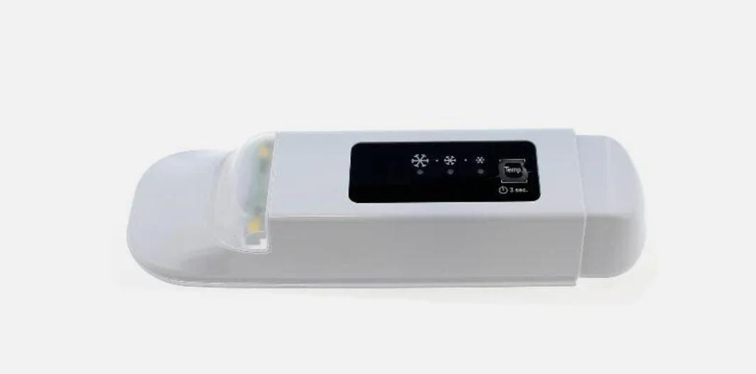

Buongiorno a tutti da qualche giorno nel frigorifero di casa si è bruciata la luce. È la prima volta che mi capita con questo modello e pensavo ci fosse la classica lampadina, tuttavia mi sembra che ci sia un blocco unico con il termostato e quindi dovrei sostituire tutto il blocco. Mi pare abbastanza strana la cosa. Allego la foto del termostato con la luce magari qualcuno mi può aiutare. Grazie!
Messaggi: 17894
Re: Sostituzione lampadina frigorifero whirlpool
per prima cosa accertati che l'interruttore posto sulla porta
che aziona la luce non sia incastrato e quindi non aziona la
luce, dopodiché se la luce, che mi sembra di vedere sia a led
non accende allora non ti resta che aprire quel termostato
elettronico per capire cosa è successo

Ciao! Il tasto funziona regolarmente.
Il termostato non ha viti immagino che sia ad incastro. Proverò ma dalle foto che ho visto sembra una scheda unica.
Messaggi: 17894
si sicuramente il coperchio è ad incastro quello che mi fa rabbia
è che se si è bruciato un led che costa 0,001 € si debba cambiare
tutto il termostato che costa 70/90 €

anche a costo di romperlo io lo aprirei, magari utilizzando una lama
sottile come questa
Aldo100 ha scritto: gio 02 nov 2023 10:46 am Oppure tenersi il frigo al buio!! : WallBash : purtroppo uno non ci fa caso a questi dettagli quando acquista.
p.s. oggi sono tutti così con le barre led ne ho riparati diversi

Ma si sostituisce o va proprio risaldato il led?

Qualcuno è riuscito a smontare la lampadina
Messaggi: 17894
sarà sicuramente ad incastro o al limite è incollata
nel primo caso basta fare leva tra le giunture con una
lama sottile non tagliente, altrimenti bisogna mettere
un po' di alcol isopropilico o spray per contatti elettrici
nella giuntura e dopo un minuto provare con la lama come sopra

devi prima sganciare il "pulsante" cioè quella parte mobile che viene premuta quando si chiude la porta.
si sgancia schiacciando tra pollice e indice la parte sopra con quella sotto.
tolto quel pezzo dovresti vedere una vite.
tolta la vite va fatto scorrere tirando verso l'esterno
se non viene potrebbe esserci un'altra vite o incastro nascosta da un adesivo o dal foglio di alluminio
