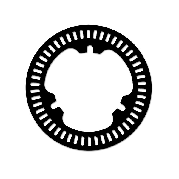

Non ho mai smontato un robottino del genere, ma essendo appunto un "robot" è governato da un processore e quindi probabilmente la velocità delle ruote è controllata da due sensori collegati al processore.
Controlla se sui perni dove sono collegate le ruote sono presenti delle "ruote foniche", hanno una forma simile a questa:
Se è così, un sensore posto sulla ruota fonica manda gli impulsi in base alla velocità a cui sta andando ed il processore è in grado quindi di sincronizzare la velocità delle sue ruote se il robot deve andare dritto o ad aumentare e/o diminuire la velocità di una rispetto all'altra se questo deve girare.

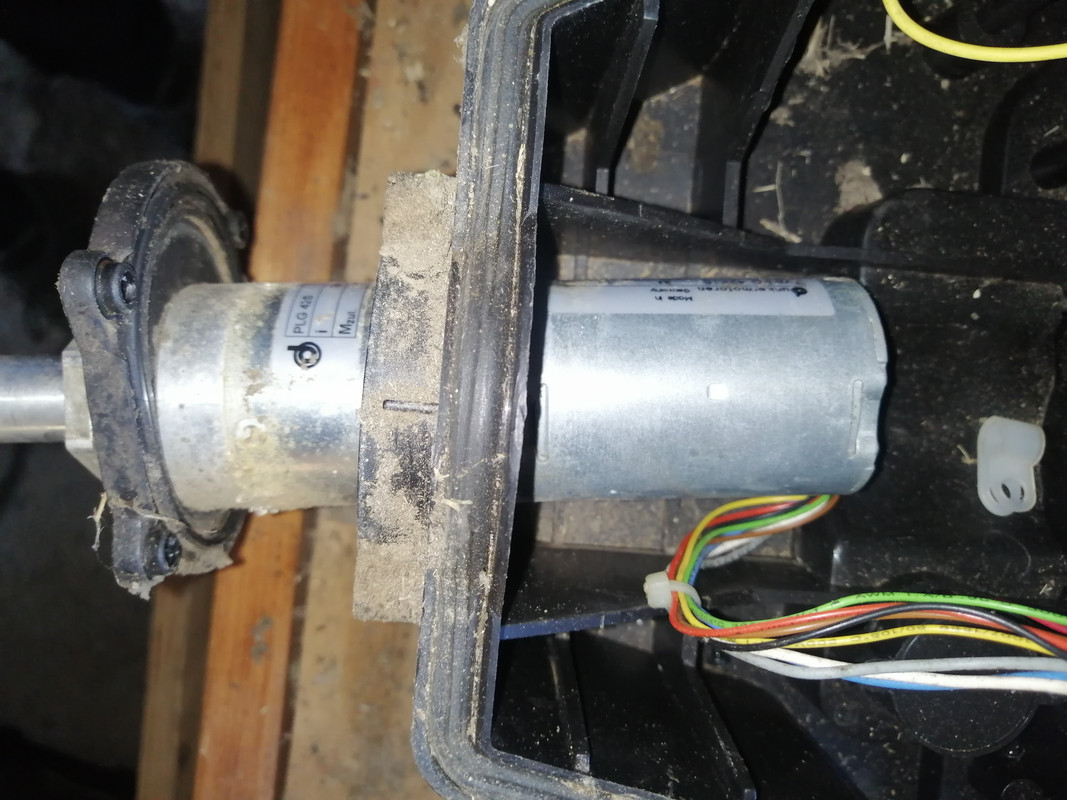

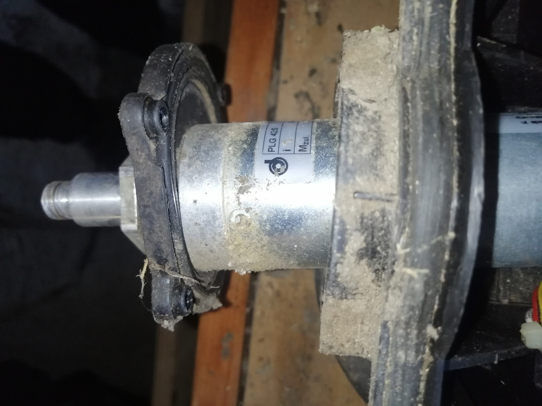

Ciao e grazie per avermi risposto ,
Purtoppo non ha quel tipo di ruota fonica , sotto ti allego foto di comé il motorino ,
Il motorino ha un piccolo albero che esce dove si attacca la ruota trainante , poi ha 2 mazzi di fili che escono che si collegano a una scheda e da li partono pe la batteria
Grazie Ancora per l-aiuto

Messaggi: 17899
Re: Ruote Elettriche Robot Tagliaerba
ho paura che quelli sono dei motorini brushless e sono controllati da
una scheda elettronica e nel caso di specie anche da una specifica scheda
di controllo per le funzioni che deve svolgere, lo puoi sfruttare così com'è
costruendoci sopra quello che serve a te ma dubito che abbia la forza di
spostare qualcosa, fai delle prove a caricarlo un po' e poi ti regoli di conseguenza

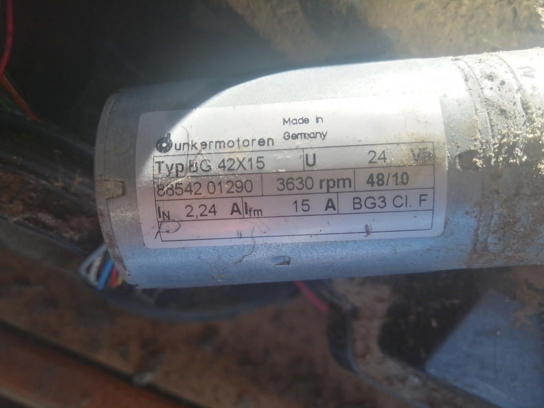

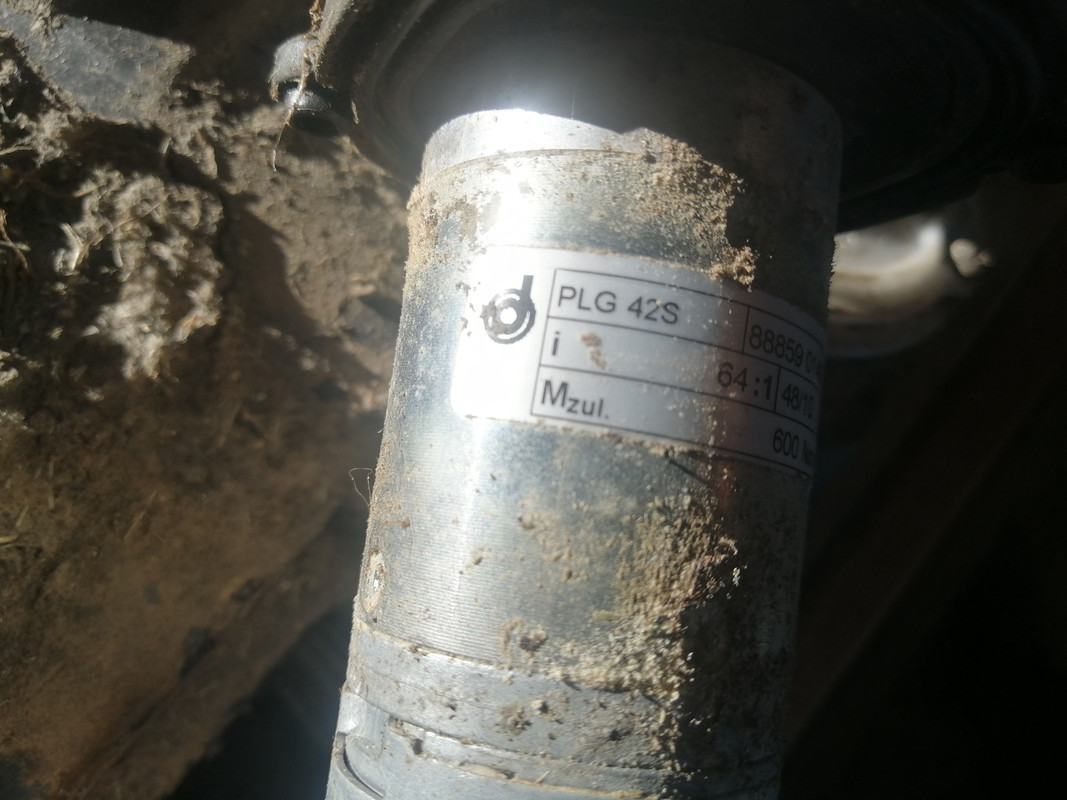

Messaggi: 9969
Sembrerebbero dei motori passo passo (stepper) ad 8 fili.
Se è così non c'è speranza che si possano muovere senza una scheda che li piloti ed un software che li controlli.

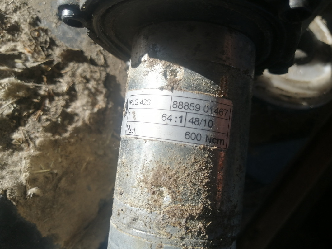

Se riesci a fare una foto sull'etichetta del motore proviamo a vedere se su internet c'è scritto di cosa si tratta.
johnnyr6
Messaggi: 7
Iscritto il: sab 04 nov 2023 5:42 pm
Messaggio da johnnyr6 »
Eccole,
Messaggi: 17899
si, si tratta di un motore brushless :-?

girovagando su internet ho visto che un motore basta collegarlo a una centralina e poi a ua manopola acelleratore , 2 motori a 2 centraline e poi pero' non vedo come collegarle entrambi a una unica manopola acceleratore ,
Sempre che non abbia sbagliato io a vedere e ricercare tipologie di motori e saltato qualche passaggio......molto probabile : Smile :
Messaggi: 9969
Si tratta di un motore brushless trifase ad 8 poli.
Da quanto ne so non può essere alimentato direttamente, serve una scheda che ne controlli la rotazione e la velocità alimentando gli avvolgimenti nella corretta sequenza e con la giusta frequenza.
