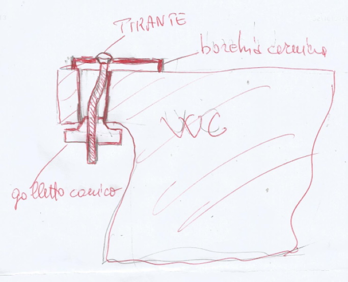

Mi ritrovavo con questa seggetta ancora troppo indietro rispetto al profilo del wc... e, purtroppo, avevo già sfruttato tutta l'eccentricità delle cerniere.
Quindi la soluzione che ho adottato per guadagnare quel cm che mi mancava è stata questa: ho tolto i tiranti filettati di M6 e l'ho piagati facendogli fare una S. In tal modo ho sfruttato tutta la larghezza dei fori, facendo battere il tirante sul davanti. Perché, se lasciavo il tiranti diritti, poi i galletti conici non si sarebbero più trovati nel centro del foro e non avrebbero più potuto svolgere correttamente la loro funzione. In questo modo, invece, sfrutto tutta la larghezza dei fori conservandone sempre l'asse con i tiranti.
Ecco il solito scarabocchio esplicativo:
Tirante seggetta sagomato.jpg (76.2 KiB) Visto 5847 volte
