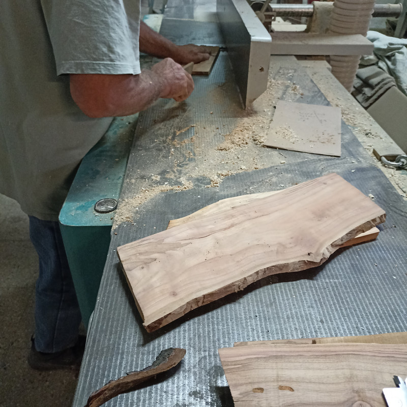

Eccomi a voi con un altro lavoretto domestico, si tratta di un
semplice porta spezie realizzato da un tronco di ciliegio seccato
in piedi al mio vicino di casa e dopo due anni di stagionatura...... :-D
Piallatura delle tavole a filo grazie al mio amico falegname

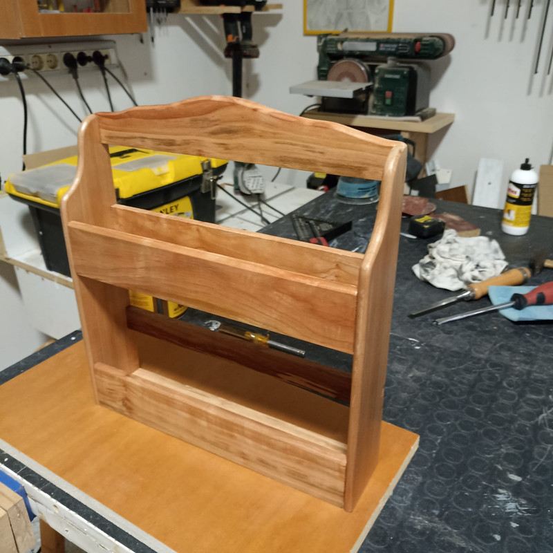

Complimenti, anche nel fare le cose più semplici riesci a tirar fuori sempre un oggetto di arredamento curato nei dettagli. : Thumbup :
Il legno di ciliegio mi piace, certo in questo caso l'amico falegname con la pialla a spessore è stato un salvataggio ;-)
Messaggi: 17890
Re: Porta Spezie in ciliegio
Grazie Luciano, in effetti, a differenza dell'abete, non è facile trovare tavolette di ciliegio
da 10 mm di spessore :-D

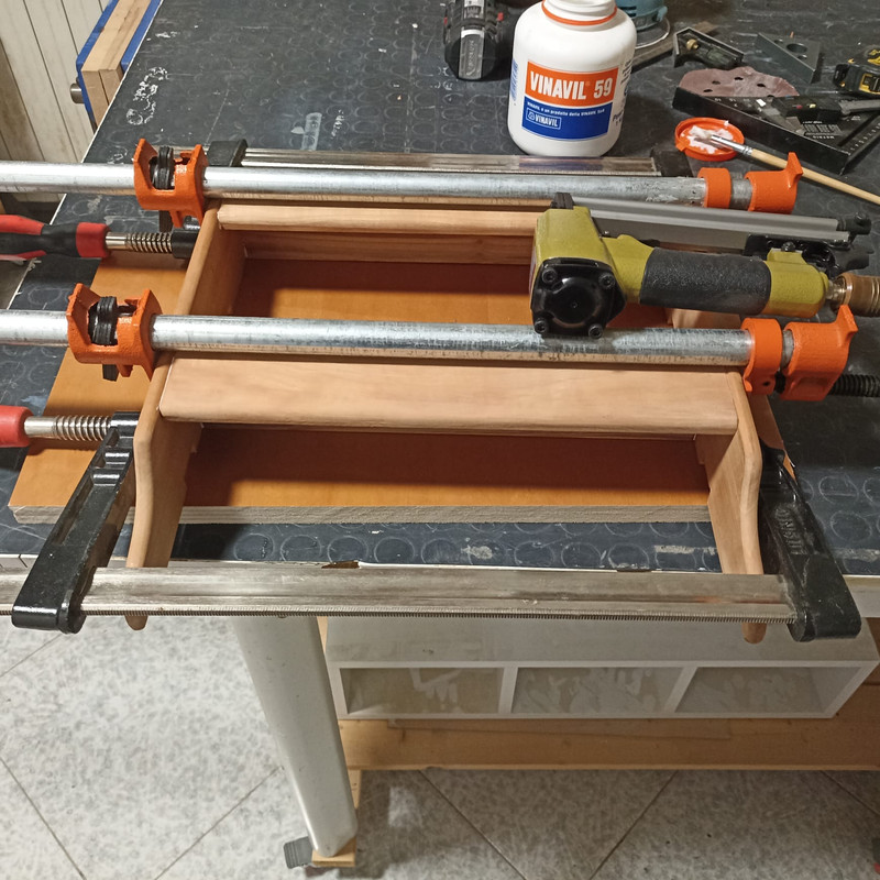

Bravo , certamente l'attrezzatura aiuta , ma anche il " manico " conta .-
Come hai attaccato le tavolette anteriori ai laterali , semplicemente incollandole o con delle spine ?
Messaggi: 17890
colla e spillette invisibili
Decoratore
Messaggi: 396
Messaggio da Decoratore »
per spillette intendi punti metallici o chiodini senza testa
Messaggi: 17890
chiodini senza testa per pistola ad aria compressa come
quella nella penultima foto
Decoratore
Messaggi: 396
: Thumbup : ok capito

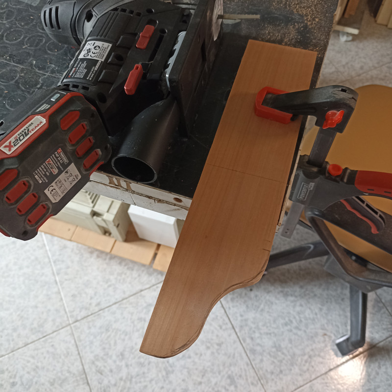

Ma nella foto n.7 si vede una specie di attrezzo fatto con una lastra trasparente (plexiglass?) montata su un rifilatore (credo) e con applicato il tubo di un aspirapolvere il tutto per arrotondare i bordi delle tavolette...
Una curiosità, come mai non hai utilizzato il solito banco fresa? :-D
Messaggi: 17890
esatto
1° perché non mi andava di spostare tutto :-D
2° perché la fresatrice sotto il banco è da 2000 watt e fa un rumore infernale :eek2:
3° per dare uno spunto in più a chi possiede un rifilatore
ovviamente una cosa del genere ha senso per rifilare tavolette di spessore esiguo
come quelle in foto, però volendo si potrebbe perfezionare per costruirci un vero
e proprio banchetto senza impegnare grosse cifre e troppo tempo per realizzarlo ;-)

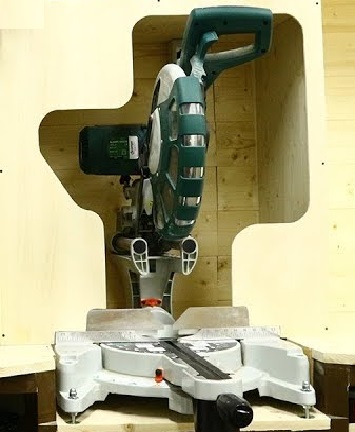

Nella foto 7 credo ci sia anche un bocchettone di un aspiratore è sufficiente per mantenere " abbastanza pulito " , voi con la troncatrice usate lo stesso metodo ? Ad oggi devo usarla all'aperto se non voglio comprire tutto di segatura
Messaggi: 2541
Bel lavoro e belle foto, mi sembra di sentire l'odore del legno. : Thumbup :
Messaggi: 17890
Decoratore ha scritto: lun 20 nov 2023 9:24 am Nella foto 7 credo ci sia anche un bocchettone di un aspiratore è sufficiente per mantenere " abbastanza pulito " , voi con la troncatrice usate lo stesso metodo ? Ad oggi devo usarla all'aperto se non voglio comprire tutto di segatura
diciamo che un 70% lo aspira ma gli andrebbe fatta una piccola cappa orizzontale,
per la troncatrice le cose sono più complicate, infatti molti gli costruiscono una
vera e propria scatola con una apertura sagomata sul davanti, tipo una cosa del
genere
