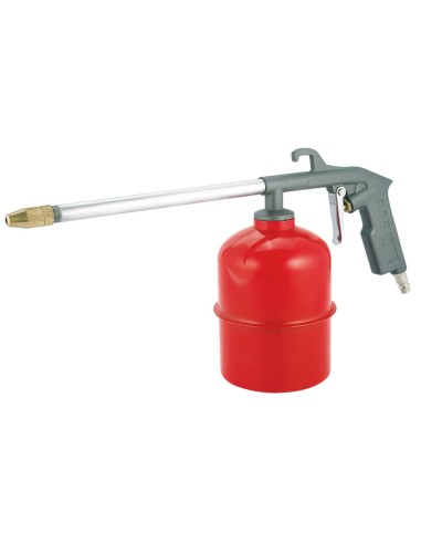

Ciao a tutti , ho questo accessorio per il compressore , con il quale vorrei verniciare a calce un muro esterno del garage ( 12 x 3 ) ; con la pennellessa
è un lavoraccio , qualcuno per caso ha già provato ? può funzionare ?

Quella non è per verciare.

quella pistola servirebbe x spruzzare il gasolio e sgrassare i pezzi del motore, la usavano i meccanici ma credo sia vietata inquinava, per la calce se vuoi fare un effetto tipo rustico "tavernetta messicana io la stenderei manualmente a rullo o con una pennellessa adatta

Vi ringrazio , lo sò che non è per verniciare ; infatti ho chiesto se potrebbe ugualmente " adattarsi " , la seconda indicata da mariobrossh , l'ho provata
, ma dopo pochi secondi si occlude l'ugello .
L'effetto che devo ottenere non è nulla di che mi serve solo che imbianchi , la parete è solo rustica sbruffata quindi mi basterebbe solo che diventasse
bianca . Con la pennellessa è veramente difficile stendere la vernice .
Ho cercato anche di modificare la diluizione della calce ,ma la sospensione dopo poco occlude .

Si, in effetti la prima non e' per spruzzare vernice, figurati la calce... E' di fatto uno sgrassatore!
Poi segue lo spruzzatore professionale; questo potrebbe spruzzare l'intera parete in una mezzoretta, ma ovviamente e fuori dalla portata del "do it yourselfer". Hai provato magari ad affittarne uno piu' piccolo (senza un compressore d'aria integrato) per un paio di ore?
La pistola elettrica; non solo e' solo adatta per verniciare pitture leggere, ma anche se potresti trovare un ugello per spruzzare la calce, l'intero contenitore non basterebbe nemmeno per spruzzare un metro quadro, ti puoi immaginare spruzzare l'intera parete di 36 mq.
Io ti consiglierei ti procurartene uno adatto in un negozio di ferramenta per meno di 50 euro sempre ad aria compressa, se non puoi trovarne uno al quel prezzo in ferramenta e non hai premura, sicuramente ne troverai uno in un negozio online. Ciao
