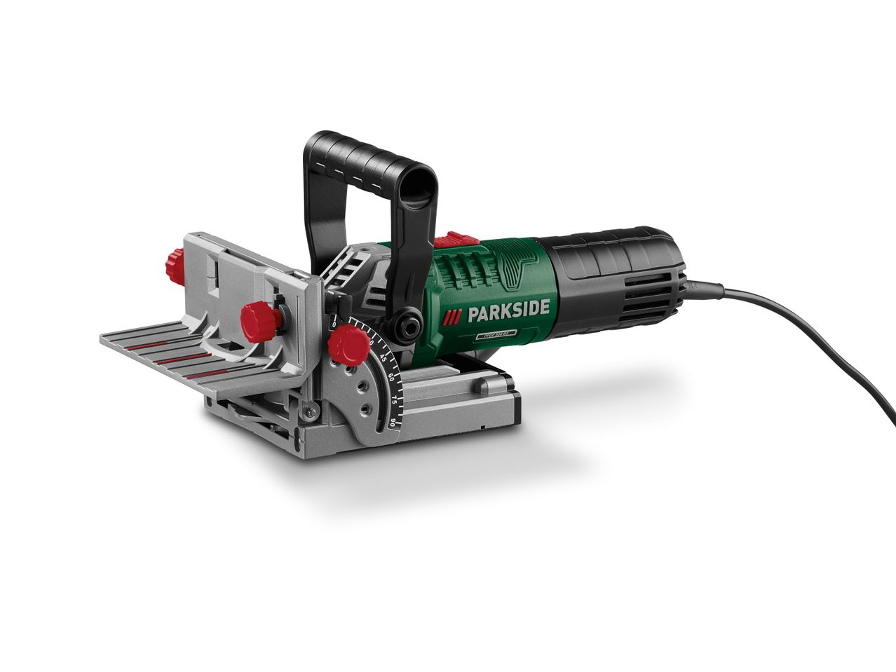

@mariobrossh
Da Lidl dal 7 dicembre c'è questa
https://www.lidl.it/p/fresatrice-per-ta ... Sales_Week
Che ne pensi?
Per quello che costa credo che me la prenderò di corsa : Smile :

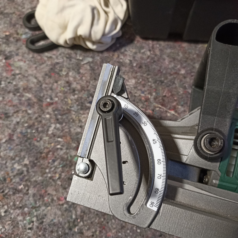

ah un'altra cosa.... alla mia ho sostituito quella ridicola manopolina che
blocca la battuta a ribalta con una leva rapida ;-)

controlla pure questo dettaglio, in pratica quando la battuta è sui 90°
lo spigolo cerchiato in rosso tocca sulla base del pezzo e non fa aderire
bene la macchina al pezzo, quindi la leva va stretta dopo aver impostato
correttamente la battuta
