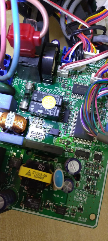

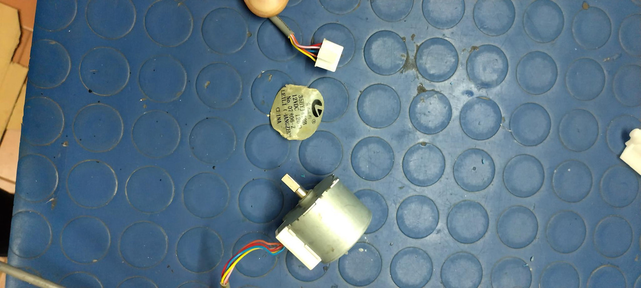

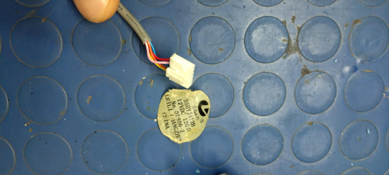

Ciao a tutti

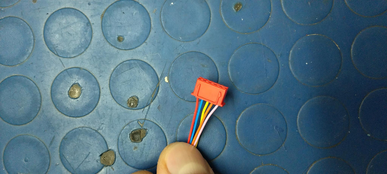

ho il motorino del flap del climatizzatore in questione,che non funzionava più.Cosi su un noto sito cinese(Ali...)ho tentato di prendere dei motorini(ne ho presi tre,volevo conservarmene qualcuno,avendo due climatizzatori identici),ma sembra che non siano loro.Come misure sono identici,come colorazione fili,o meglio disposizione,no,oltre alla spinetta mascio,diversa(vedete foto,la spinetta rossa è del motorino nuovo).Ho provato a inserirne uno,sentivo rumore sul motorino,come se fosse sotto sforzo,ma non girava.Ho provato a cambiare posizione della spina e si è bruciato :oops: (ho fatto una ca....volata).Che cosa mi consigliate?avevo pensato di mettere la spinetta vecchia(con un bel pò di fili)nel motorino nuovo,seguendo i colori...è un'altra ca.....volata?

Re: Motorino flap climatizzatore Samsung sh09apg
quelli dovrebbero essere motorini brushless e devono essere collegati
correttamente alla loro scheda inverter
Se si è bruciato il motorino non è escluso che si sia danneggiata anche la scheda.

prova con questo almeno te lo sostituiscono direttamente loro
cioè se non va il motorino me lo sostituiscono?comunque la la spinetta femmina e a me serve maschio.Io altri due ne ho di motorini,nuovi,ma sono i fili che sono collegati diversi,per questo chiedevo se valeva la pena sostituire il connettore vecchio al posto del nuovo,seguendo la colorazione dei fili

Lupo83 ha scritto: mar 05 dic 2023 8:06 pm
così c'è scritto sul sito
io non lo farei

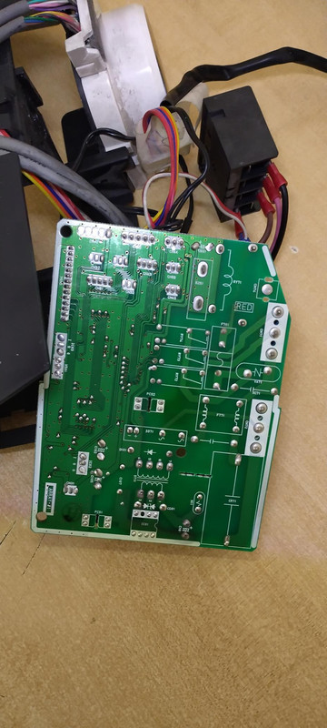

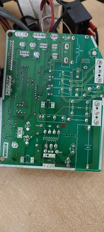

Ciao a tutti,scusate il ritardo,ma solo oggi sto avendo tempo.Ho porovato un altro motorino nuovo e il motorino non si muove minimamemte.Quindi ho provato a togliere la scheda e la vedete qui sotto(il connettore del motorino è quello che vedete con il nastro di carta).A occhio,non sembra ci siano bruciature o altro,voi che dite?inoltre,come dovrei testare i motorini se funzionano,nel senso,dove metto i puntali per vedere se cè continuità? :cry: :cry:

forse non ci siamo capiti.... :-?
quei motorini non si possono testare tanto meno quella scheda di controllo
senza lo schema elettrico e senza attrezzatura specifica come oscilloscopio
e quant'altro, a titolo di esempio ti allego la foto di un tester per motorini
brushless : Rolleyes :
p.s. quello che mi sento di consigliarti è di rivolgerti ad un tecnico specializzato
in questo tipo di riparazioni come Mimmo Refriger, mandagli una mail e vedi
quanto ti chiede ;-)

Messaggi: 2550
Misura le tensioni sul connettore.

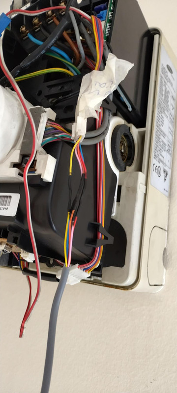

allora,ho pulito tutta la scheda con alcol isopropilico,ho saldato il connettore del vecchio motorino,su un altro motorino nuovo (seguendo la colorazione dei fili)e il motorino nuovo sento che si muove all'interno(sento una vibrazione quando accendo il climatizzatore con il telecomando,esattamente come per il motorino vecchio)ma non gira.Quindi suppongo che arrivi la tensione,ma non capisco perchè sia con il vecchio motorino che con il nuovo,non giri,cioè pensavo che il vecchio fosse bloccato pur arrivando la tensione,ma che senso ha che anche il nuovo fa cosi? :-? :-? :oops:

dopo tanto cercare,ho trovato un modello di climatizzatore simile come sigla ma esteticamente identico,per fortuna i ricambi interni erano gli stessi e ho sostituito il motorino(ho preso usata tutta l'unità interna,cosi ho anche altri ricambi in futuro a disposizione)è funziona perfettamente(ha la stessa sigla motore e stessa resistenza da 120ohm) : Thumbup : grazie mille a tutti
