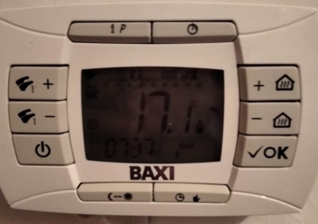

Ciao,
Ho un' ulteriore domanda da porre in merito alla suddetta caldaia.
Io ho un pannellino di controllo Baxi interno (la caldaia è esterna) e due termostati (vecchi e a batterie) uno per piano.
Io ho programmato i termostati in maniera diversa a seconda da zona giorno e notte, ma pure il pannolino Baxi ha una programmazione.
Guardando le istruzioni (che allego) non capisco che impostazione selezionare.
Ho il dubbio che a comandare non siano i termostati
