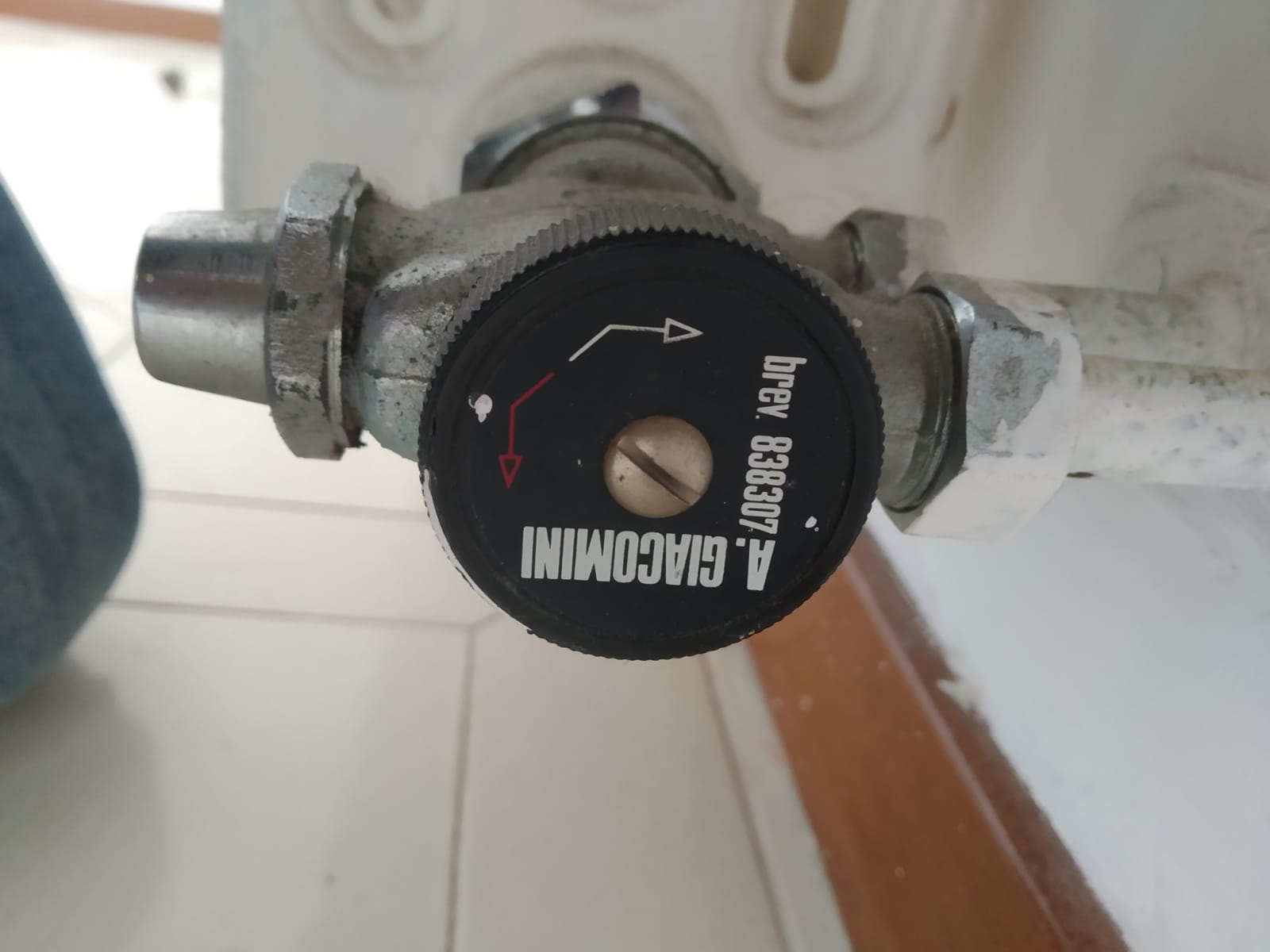

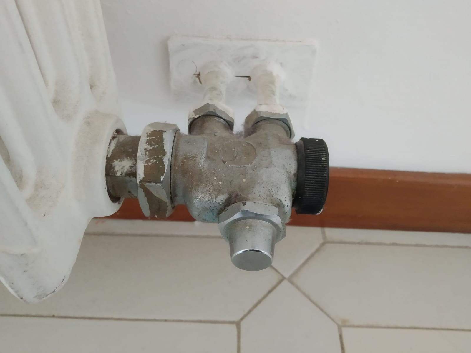

Salve,
chiedo un consiglio/aiuto su come smontare un termosifone in ghisa come quello nell'immagine. In particolare qualcuno conosce questa tipoloia di valvole per sapere come si chiude lamandata dell'acqua, si tratta di agire sul dado frontale?
grazie a tutti per l'aiuto.
un saluto
Re: Consigllio smontaggio termosifone ghisa
Il dado frontale è un tappo; una volta tolto (in senso antiorario si svita) vedrai una vite senza testa con un taglio che dovrai avvitare in senso orario fino a fine corsa.
