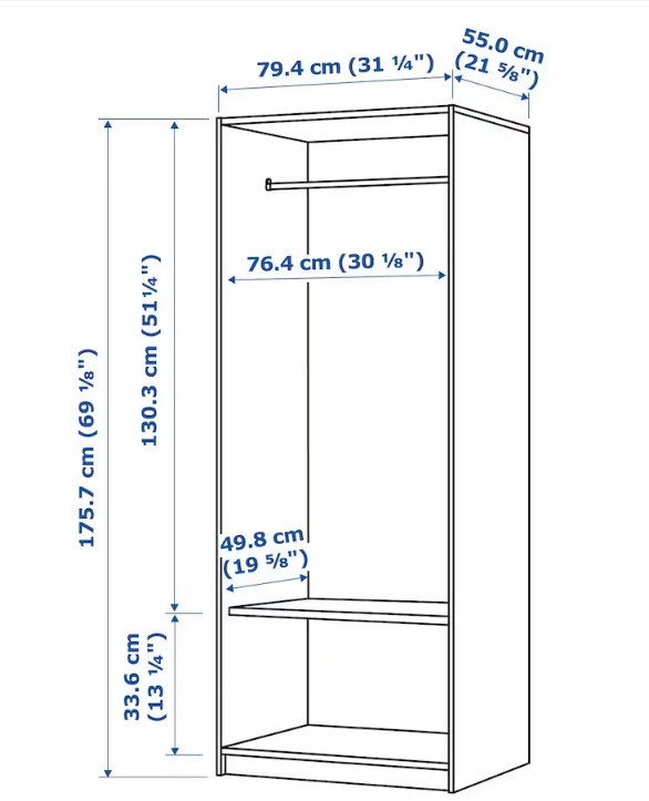

devo costruire questo armadietto che allego.
avrei alcune domande da neofita:
1 - Materiale: Vanno bene i pannelli OSB? considerando che devo utilizzarlo in garage come spogilatoio.
2 - Di quanti pannelli ho bisogno?
3 - Da bricofer posso acquistare pannelli interi e farli tagliare come mi servono.
4 - per unire i vari pezzi di cosa ho bisogno per evitare che mi dondoli a destra e sinistra?
5 - vanno bene delle semplici viti oppure anche la colla?.
6 - nel progetto non è riportato ma devo anche creare uno sportello.
Ringrazio anticipatamente.

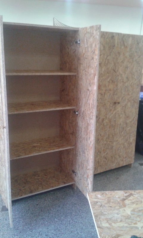

l'osb potrebbe anche andare, considera però che è molto grezzo
e potrebbe avere alcune scaglie di legno che sporgono quindi andrebbe
carteggiato bene prima, vista la sua collocazione anche delle semplici
viti da 5x60 possono andare bene come feci io con questi armadietti

Ti serve sicuramente un pannello 12 x 250 x 125 da cui ricavare i laterali 175,7 x 55. Purtroppo non ti basta perché da questo potrai ricavare un solo ripiano, allora ti servirà un altro pannello come il primo dal quale ricavare lo sportello, che farei con due antine ed un altro ripiano. Per il terzo ripianopo potresti utilizzare un pannello 12 x 122 x 60. Comunque un pensierino sul nobilitato da 18 ce lo farei tenendo conto che al risparmio dovrai togliere il lavoro di levigatura e costo di una finitura. Ti occorrerà anche un foglio sottile per lo schienale.

io per fare un armadietto non scenderei sotto i 18 mm
Re: Consigli su quantità pannelli
Sono assolutamente d'accordo. Ho riportato 12 solo perché proposto da Paolo80. A meno che non faccia una struttura portante.mariobrossh ha scritto: ven 15 dic 2023 8:09 pm io per fare un armadietto non scenderei sotto i 18 mm
Ciao a tutti grazie per le preziose info.
Ho proposto quei pannelli da 12 perchè purtroppo questi sono disponibili vicino casa mia.
Se il 12 lo rende poco stabile posso fissarlo al muro in qualche modo.
Mmmmm il 12 mm per fare un armadio di quelle dimensioni, a meno che non parliamo di multistrato di betulla, lo scarterei a priori.
Come ti consigliano dovresti fare un telaio con dei listelli almeno 3x2 o 4x2 allora già iniziamo ad avere una struttura.....a quel punto però potresti "rivestire" anche con del compensato di pioppo da 4 mm.
Come dice giustamente mario, mai sotto i 18 mm, anche perchè inserire una vite in 12 mm, fidati che non è affatto semplice, più che altro, se non fai un preforo, ti spacca il pannello e non avresti alcuna tenuta.
