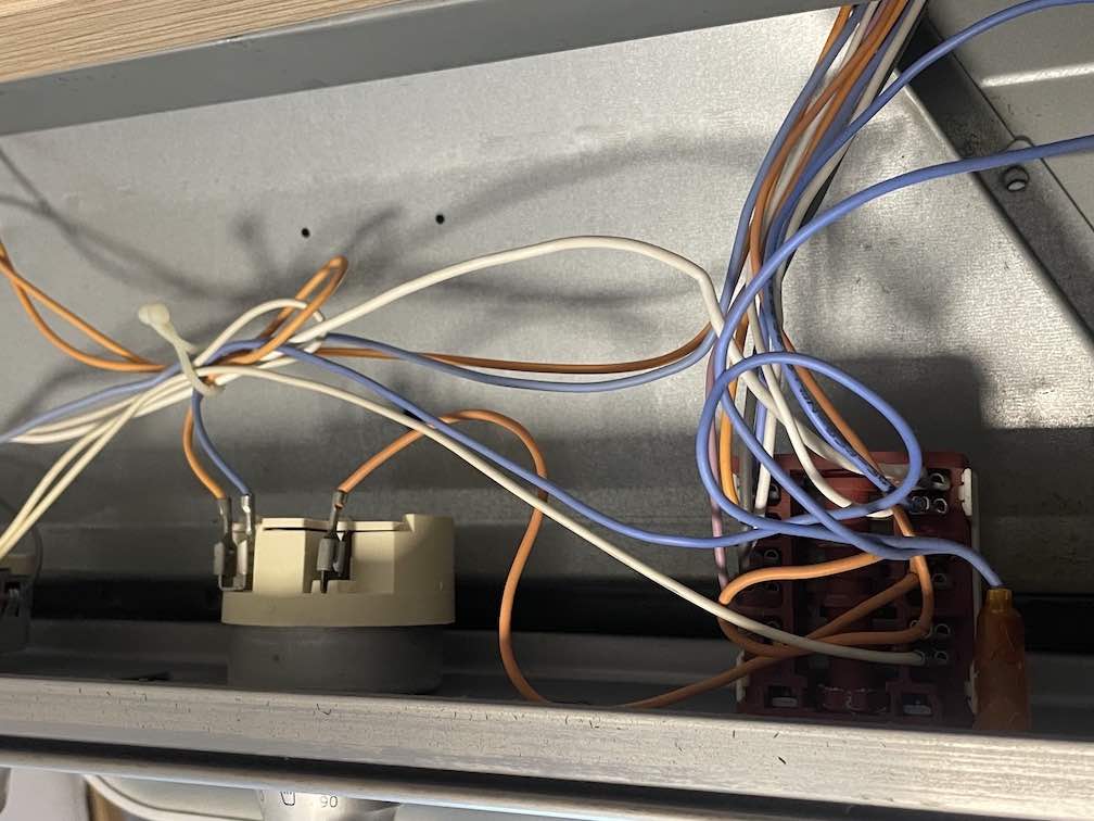

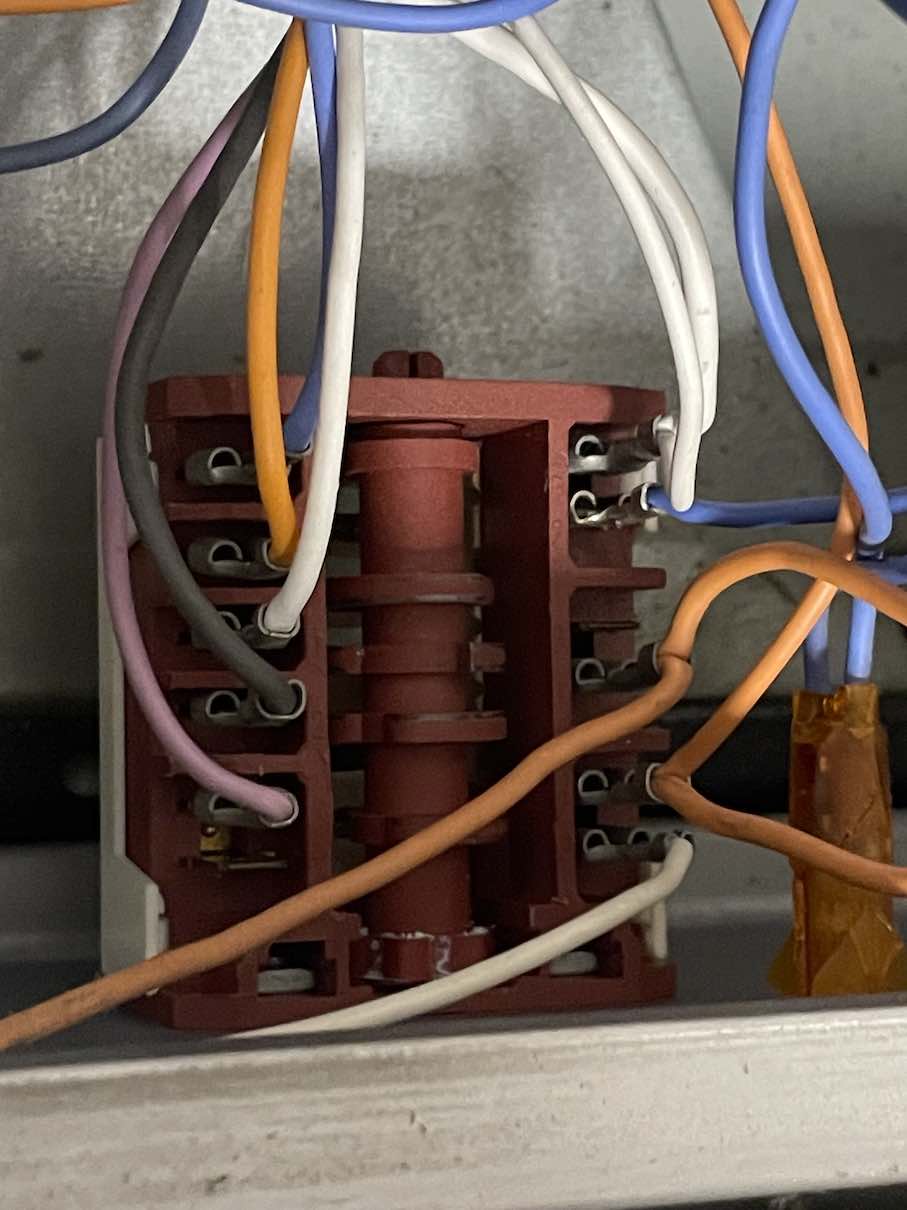

Non riesco a capire bene come sono collegate in modo da poterle testare singolarmente, non trovo uno schema elettrico e "a intuito" sono riuscito solo a prendere un paio di volte la 220..... : Andry :

Attento! la 230Va PUO' ESSERE MORTALE. Come ti ha detto il capitano i controlli puoi farli in ohm senza rischiare folgorazioni. Devi individuare i fili che vanno alle lampade o fai qualche altra foto dell'insieme.

ho sostituto (staccando la spina.....) il commutatore ma le lampade continuano a non accendersi.....
Mi pare di capire che ora i nuovi sospettati sono i portalampade, giusto?
Pensavo di provare a chiudere il contatto tra i due poli della lampada frontale e vedere se quella interna si accende .....
che ne pensate?
Messaggi: 2546
Re: Forno Rex/Electrolux FS50X - Problema luci
NO non farlo! Devi prima capire se sono collegate in serie o in parallelo.Se chiudi il circuito e sono in parallelo BUUUM.
