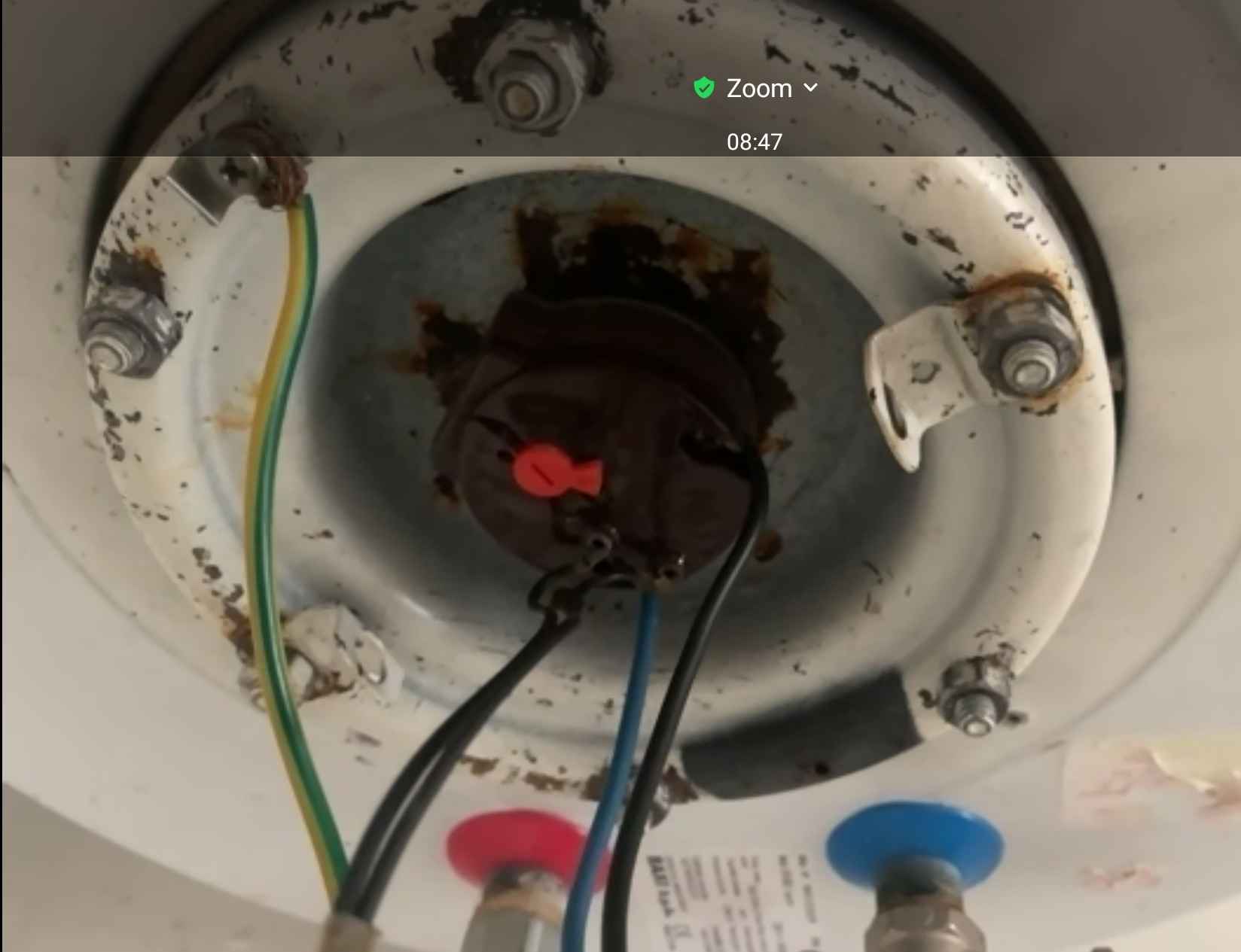

allego foto dello scaldabagno in oggetto.
Sto cercando i pezzi di ricambio non trovo trasformatore e flangia.
Nel frattempo vorrei tentare di stuccare la flagia che gocciola solo un pochino.
Secondo voi e' fattibile ? con che prodotto facilmente reperibile
grazie
grazie

come trasformatore?
Quello che vedo è un termostato e si trova facilmente; per toglierlo basta tirarlo.

Immagino che non perda dalla guarnizione ma dal punto dove hai messo la toppa... giusto? Se è così: levi la toppa, pulisci bene dalla ruggine la zona della perdita con carta vetrata grana 80 e poi 120, quindi ci metti sopra una toppa di stucco epossidico bicomponente ripara perdite, delle dimensioni della toppa di gomma che hai tolto. Lo stucco in stick è tipo questo Quando è secco, lo puoi levigare e riverniciare di bianco come tutta la flangia.
Naturalmente, a quel punto, ti conviene raschiare e levigare tutti i punti ammalorati della flangia, ci dai il convertitore e poi la rivernici tutta.
Comunque, leggi bene le istruzioni d'uso sulla confezione.

giusto ....
in prossimita' del termostato, nella parte arrugginita
La domanda e' anche: si puo' riparare senza smontare la flangia ? cioe' mentre gocciola pochissimo ...
grazie
grazie

In realta' attualmente non c'e' nessuna pezza, la foto forse non rende bene
mi interesserebbe sapere se posso evitare di aprire lo scaldabagno visto che ho gia tolto il calcare ... che pensavo fosse la causa del salto corrente ogni volta che tentavo di accenderlo.
grazie
grazie

Quanti anni ha lo scaldabagno? Se molto vecchio è meglio cambiarlo. Per la perdita devi individuare il punto preciso, potrebbe anche perdere dalla sede del termostato.

Se perde dalla zona del termostato il procedimento è lo stesso, ma sappi che sarà solo un intervento per guadagnare tempo, in attesa di trovare la flangia nuova. E, se non la trovi, penso che ti dovrai rassegnare a sostituirlo non appena ricomincerà a perdere. Difatti, quello che preoccupa non è tanto quello che vedi fuori, ma come sarà dentro... e non solo sulla flangia.
Quindi, tutto sommato, tanto varrebbe cambiarlo subito.

Mi riferivo al procedimento per applicarci lo stucco bicompenente ripara perdite. Levi il termostato e guardi di preciso dove gocciola. Hai detto nella parte piana arrugginita, quindi la gratti, ci passi la carta vetrata, pulisci bene la polvere depositata e quindi ci fai la pezza con lo stucco. Aspetti 3 ore e poi guardi se gocciola sempre.
E' sottinteso che, se anche il prodotto lavora anche sul bagnato, se è asciutto è sempre meglio. Quindi se puoi svuota lo scaldabagno.
